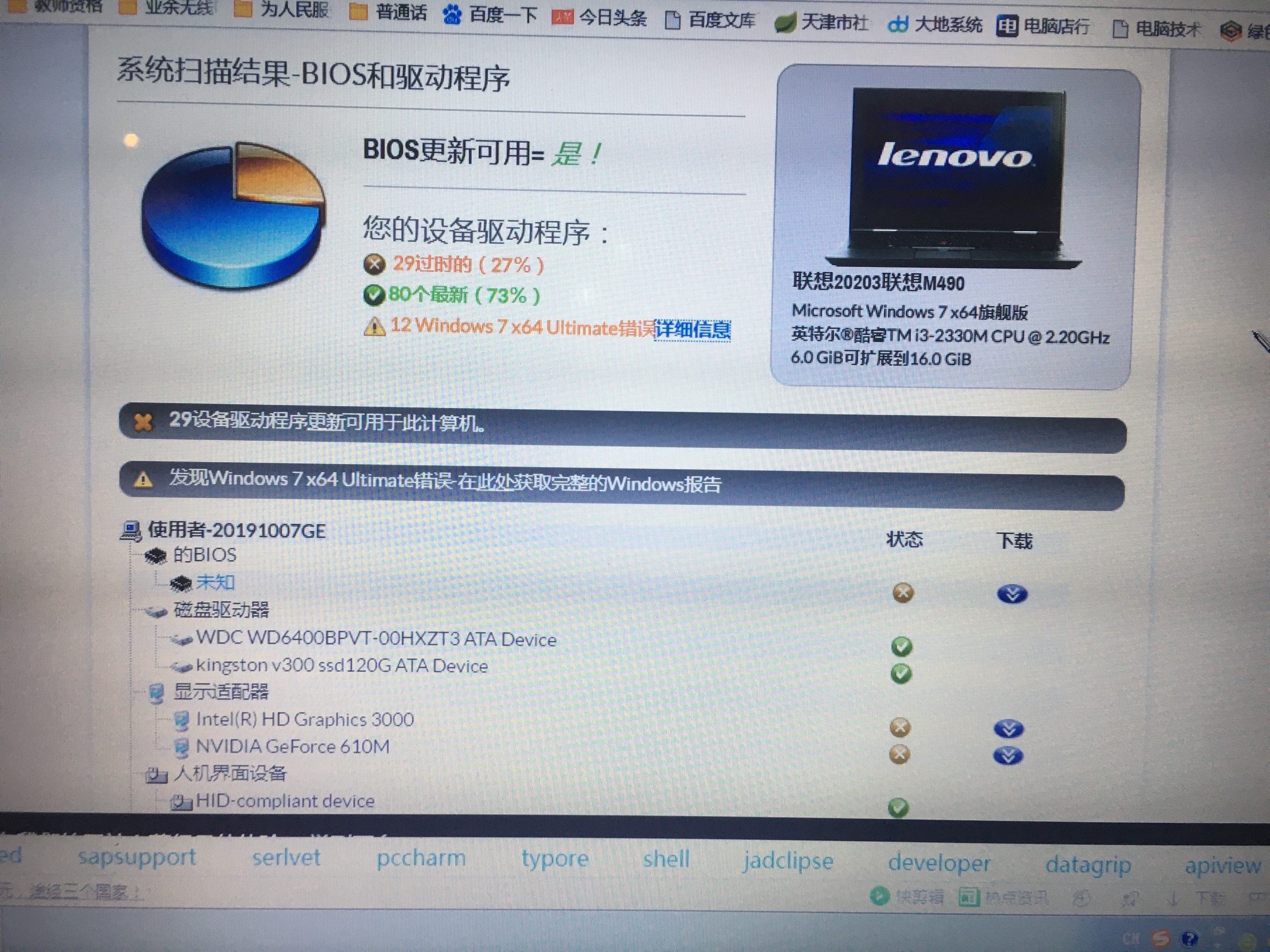

固态已有,差个cpu了,又出新状况了,网页检测笔记本为联想M490

我这个板子不好吗?何况要适合这个壳的啊。附图网站检测成联想M490,搞的我都不知道自己的是啥了?(刚买来在维保期换过板子)

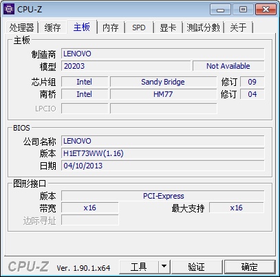

作者: 竟Sr谁伴我闯荡    时间: 2019-11-27 23:18
显卡是焊在主板上的,升级不了。c pu换成I7的还可以啊。
作者: LL不在    时间: 2019-11-27 23:46
具体有什么型号吗?
作者: 竟Sr谁伴我闯荡    时间: 2019-11-28 09:28
LL不在 发表于 2019-11-27 23:46
具体有什么型号吗?
看你的是HM77芯片组的,可以上3代I7  你现在的是2代I3  最好还是拍一下桥的图片上来看看,我才能确定是不是真的HM77芯片组
