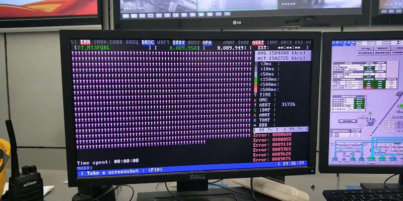

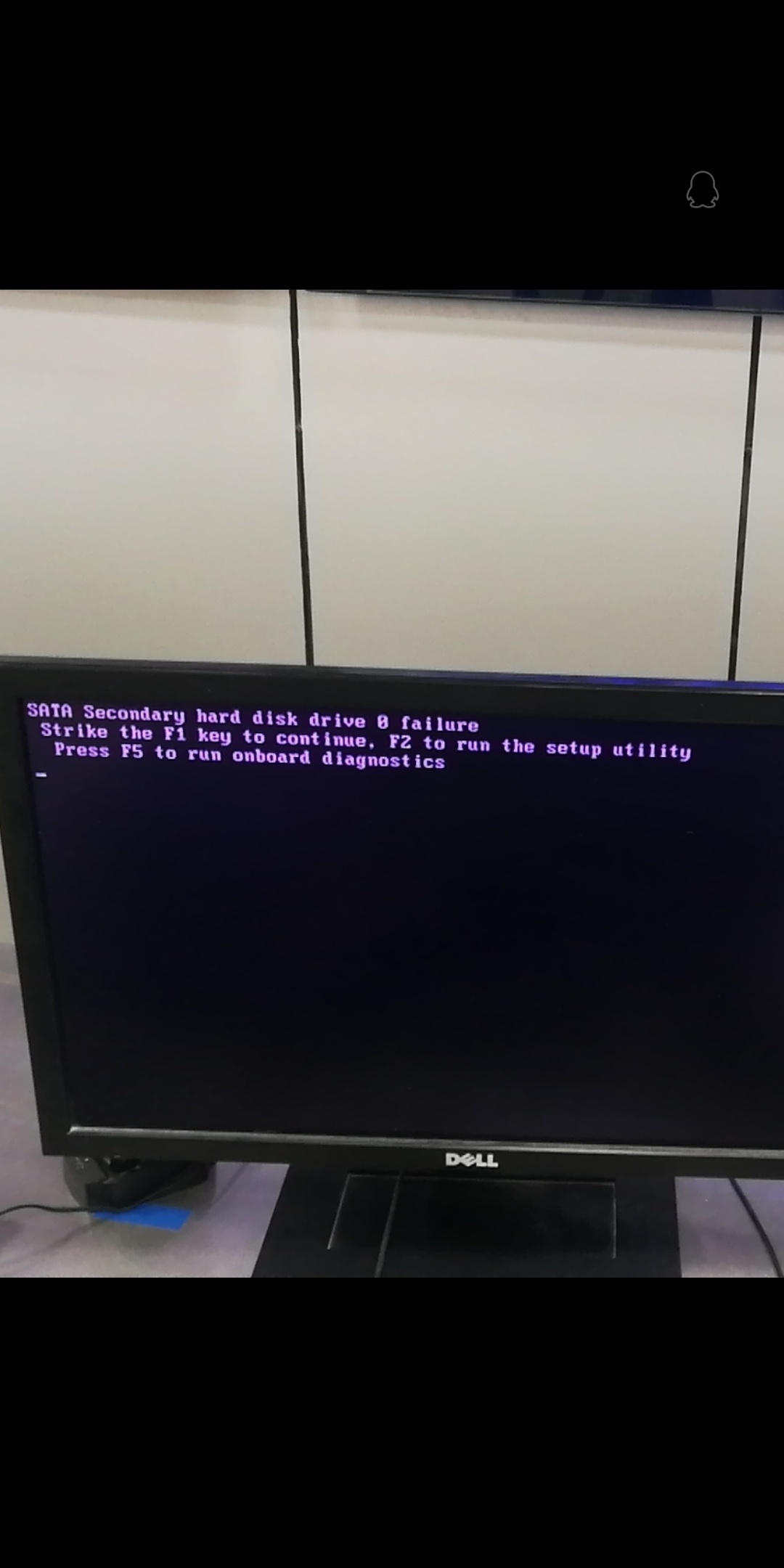

#求助# 断电后重启就这样了   然后硬盘检测全是感叹号?  硬盘里东西特别重要  不能丢   还有没有救

硬盘不认盘了,换硬盘
作者: 天意wx    时间: 2019-11-25 19:30
要数据应该还是有希望的 找专业数据恢复的看下
作者: a7mb64    时间: 2019-11-27 09:16
硬盘里面东西特别重要的话,你自己就不要再搞了,上电都不要了,找数据恢复公司吧,看到有的磁头出问题,一直上电,把磁头都打烂,里面磁片上都是灰屑,哈
