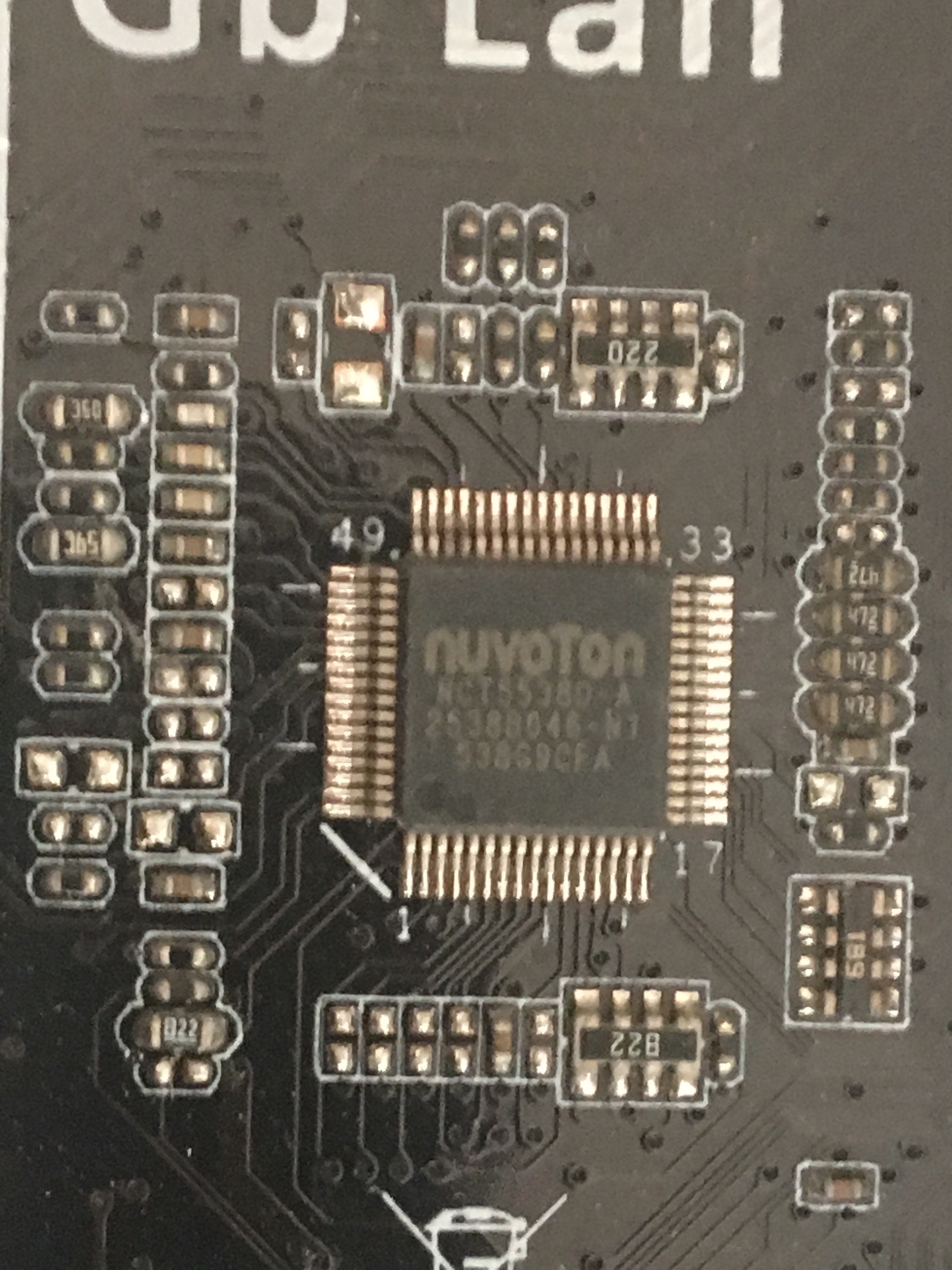

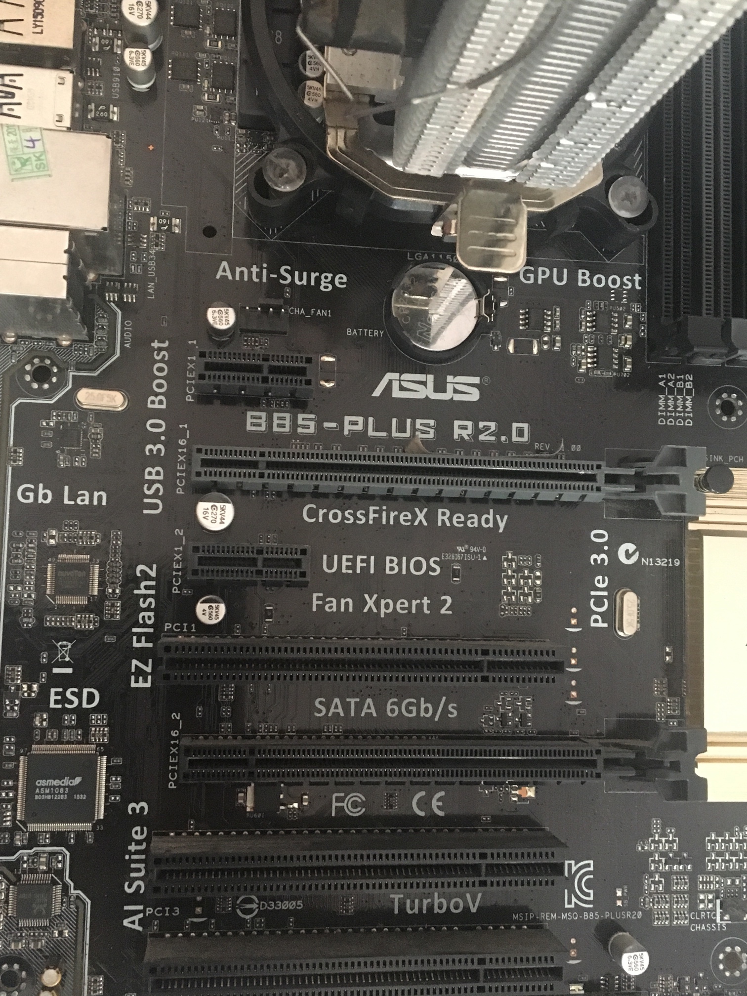

求老师傅指点一下拆那个电阻,

作者: fixmrkang    时间: 2019-11-25 13:49
应该是与49脚相连的电阻拆下来,连到50脚相连的电阻上,或者bios关掉这个功能
作者: 皮在痒    时间: 2019-11-25 14:05
fixmrkang 发表于 2019-11-25 13:49
好模糊看不清,可以用我拍的照片标记一下吗?谢谢
作者: fixmrkang    时间: 2019-11-25 14:26
你搜一下nct5538d脚位图

作者: 初学者方歌    时间: 2019-11-26 10:49
打开点位看下io哪个引脚是12in,连着12in的二个电阻换掉就OK了吧,b75是这样干的
作者: 龙♀叁♂少    时间: 2019-11-26 14:44
关了没用,我弄的一片华硕板,5V过高,拆了直连12V那一路的分压给IO检测5V的脚才能正常用,BIOS关了也是会进系统就重启。直连了就能正常用。
