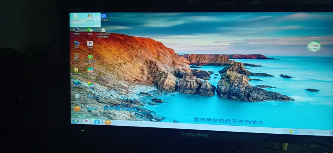

左上角方框谁遇到过?

功能键里面调一下就可以了,早在N年前就这样的了。
作者: 赵都    时间: 2019-11-25 08:47
碰到过。菜单里设置可以去掉。
作者: 兜里没糖    时间: 2019-11-25 12:47
@所有师傅 :恢复出厂设置也一样啊
作者: 维修公司    时间: 2019-11-25 20:31
兜里没糖 发表于 2019-11-25 12:47
@所有师傅 :恢复出厂设置也一样啊
说明机器具体型号
作者: 联君科技    时间: 2019-11-27 14:15
这个是显示器窗口增亮打开了,菜单里有关闭选项,或重置一下
