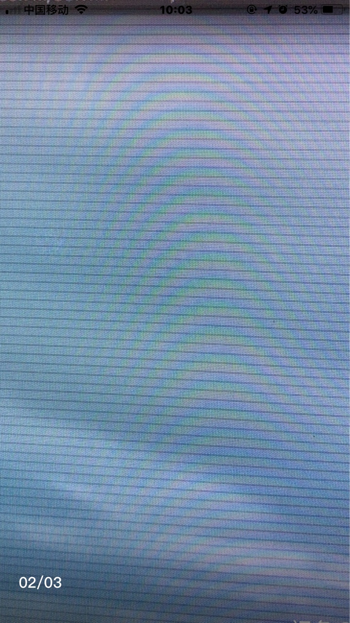

求助dell P2416d显示暗线,上半部分,是液晶问题还是驱动问题呢?只有上半屏,均匀横线。

屏本身坏的可能性比较大喔。 可以用通用板点一下这个屏看是否正常。

作者: zhangxunhai    时间: 2019-11-24 11:30
只有上部分有的话,,,可能是屏的问题
