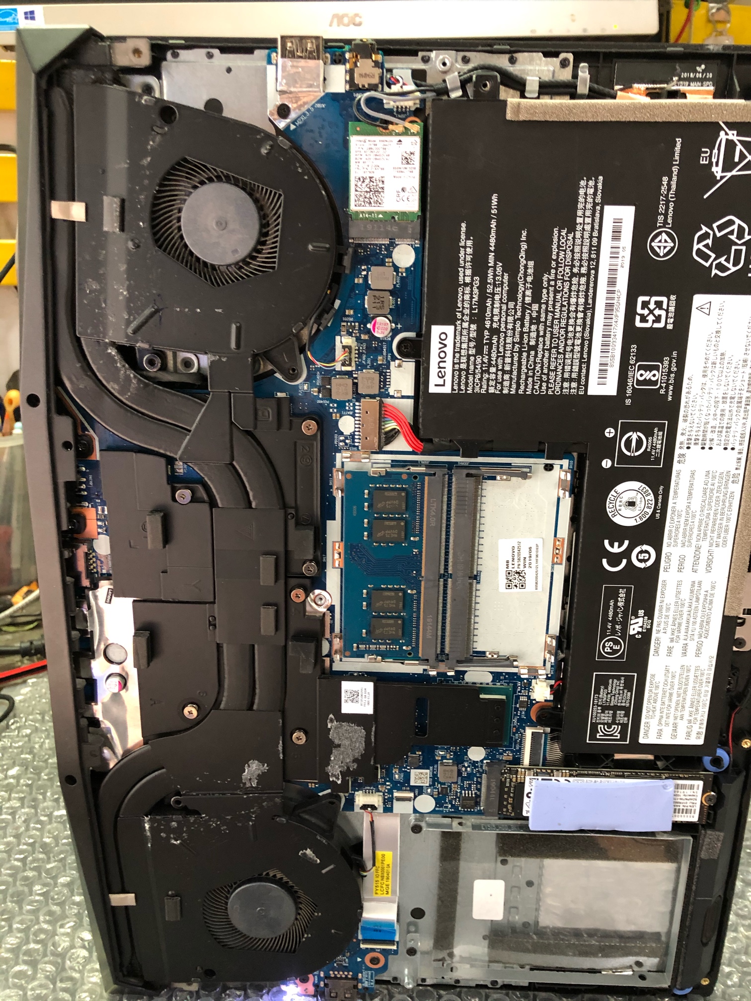

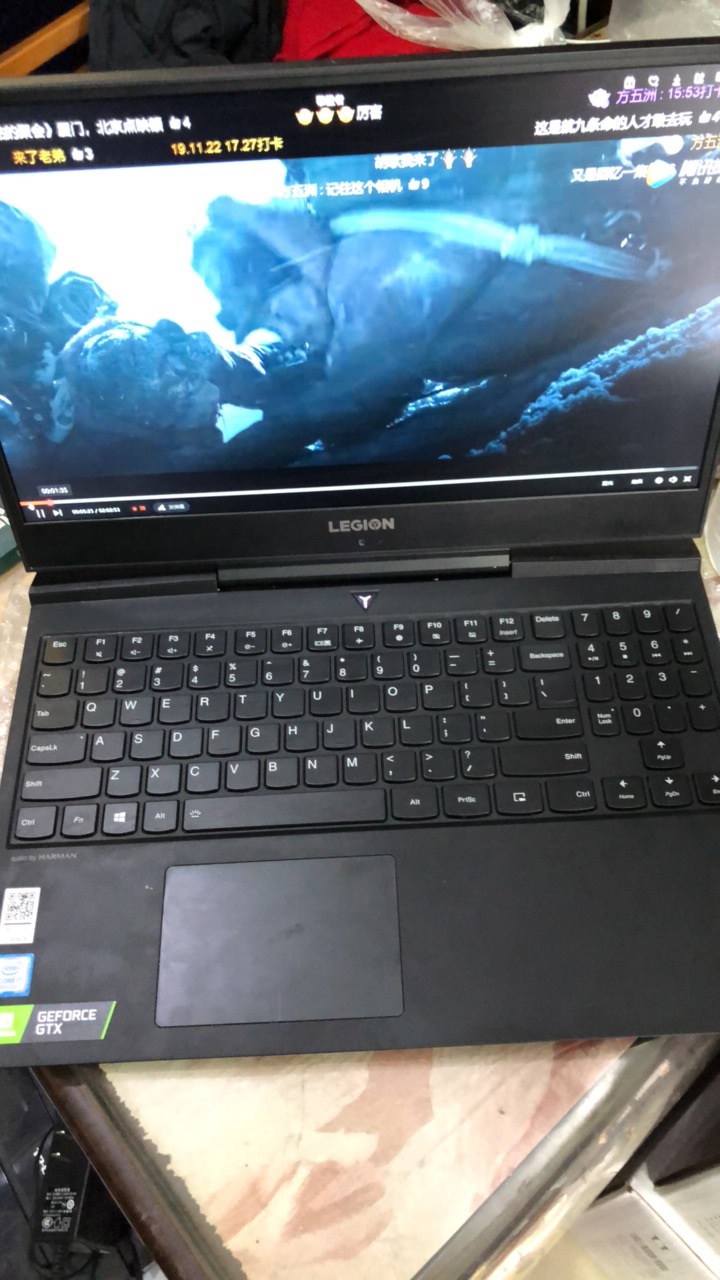

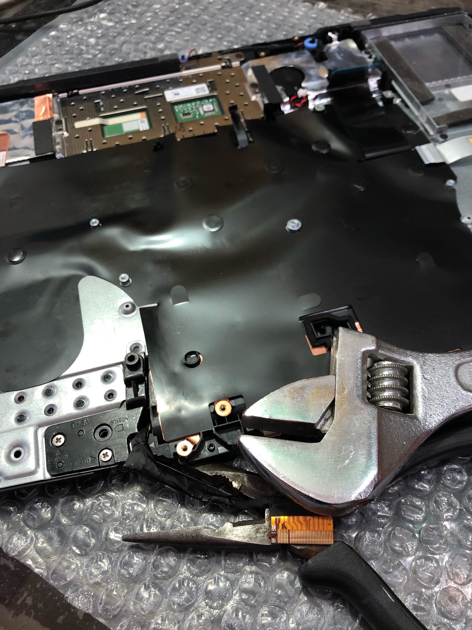

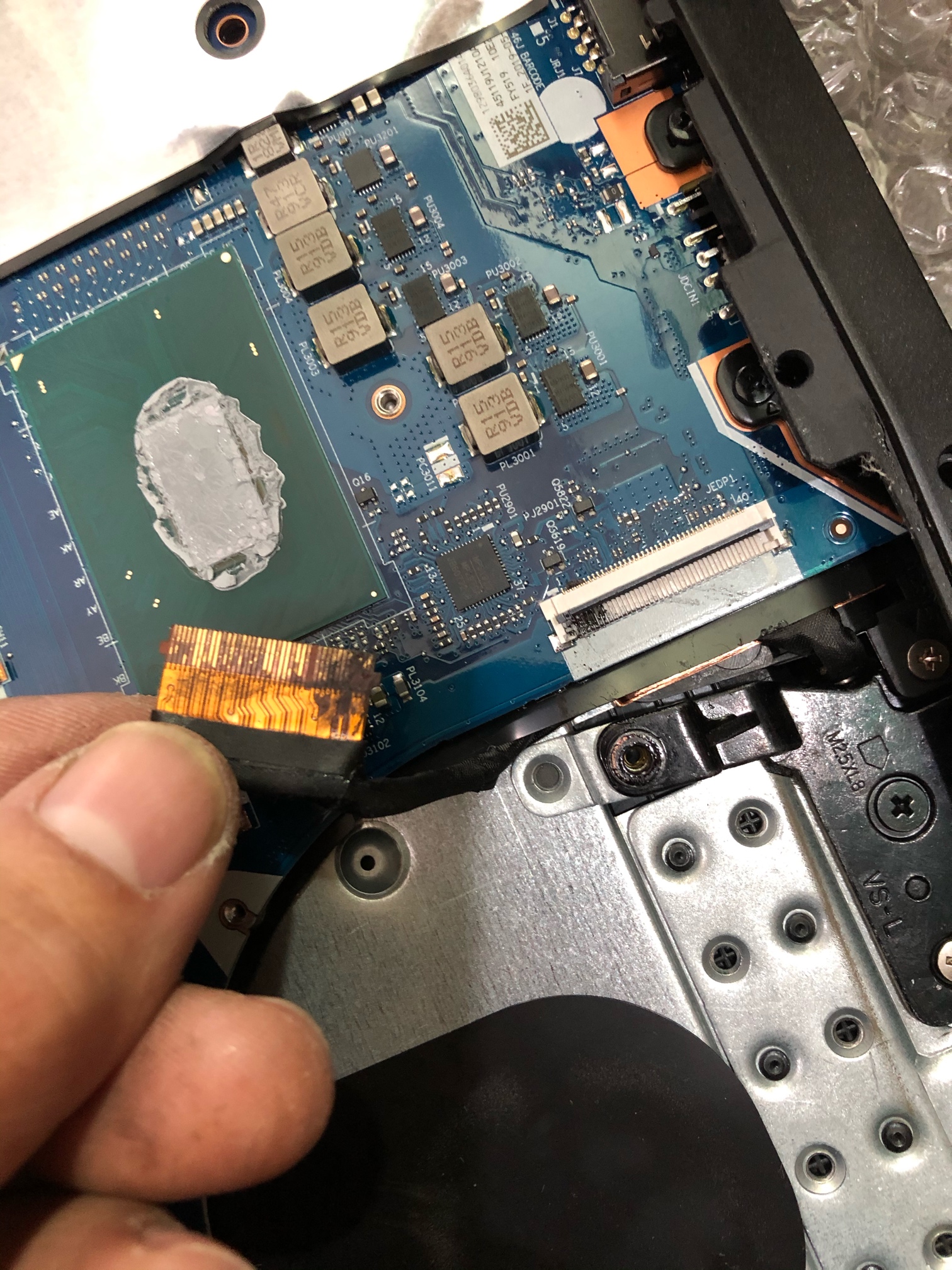

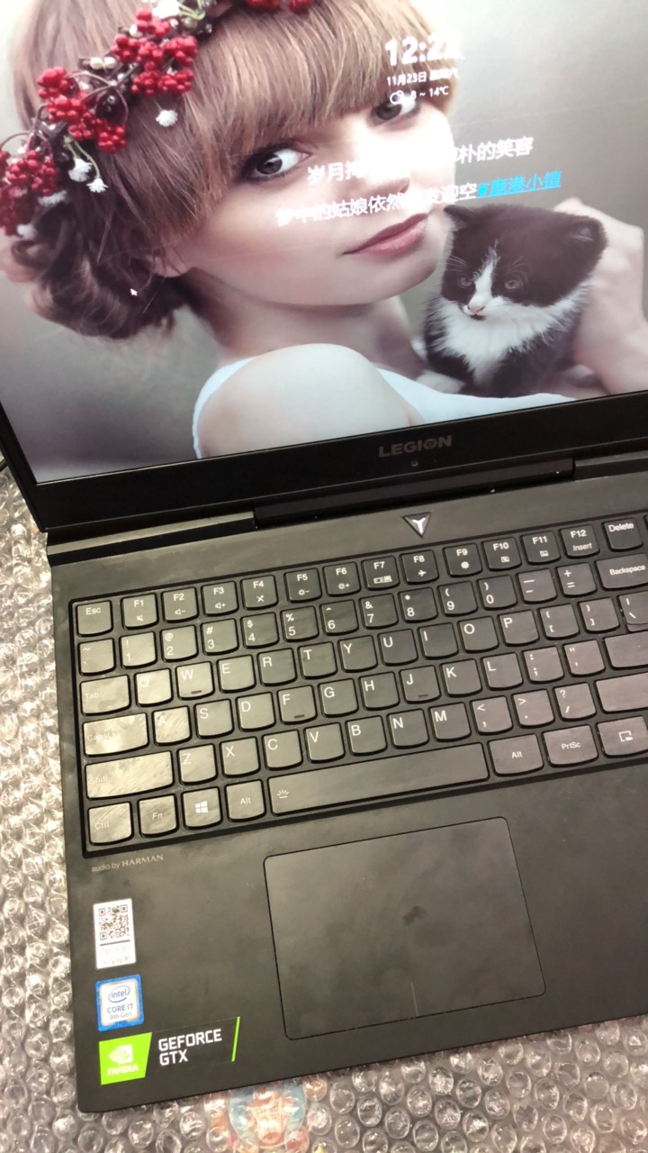

来一台9台i7拯救者,反映进果乐汁了,开机黑屏,目测外壳上确实有很多粘性的东东,开机背光灯不亮但是有开机logo(进水机本不应该再开机的,但是我还是要开机看一看究竟现在是什么状态)。模棱两可的报个价把客户打发走(有可能小问题三二百块钱修好,有可能烧得严重修不好,时间就是两三天,因为进水机修起麻烦),大家都懂的开盖看见散热管上有不少果汁水,但主板上很少,继续拆主板,屏线抠开,看到边上有几条线烧糊了,主板下面角上有氧化的痕迹,经清洗后,测量主板端和屏线上都没有短路,用烙铁把屏线断的部分连上。装好通电开机,运气真不错。屏幕亮了、键盘也OK。给客户报价黄黑黑,客户满囗答应,听说今天就能取机,更是高兴得不得了。明天过来取机就付款。脚都没挪就捡几张毛爷爷我也很高兴,一天的费用不愁了

联想笔记本维修 发表于 2019-11-23 18:58
钳子板子都用上了
压一下线,看到桌子上有什么就用什么,我最喜欢买工具,电锤、手电钻、角磨机、管钳扳手、套筒、呆扳、内六角、一.一一一。等等

作者: 宇轩维修    时间: 2019-11-24 18:23
线割出铜皮再焊上去的?
