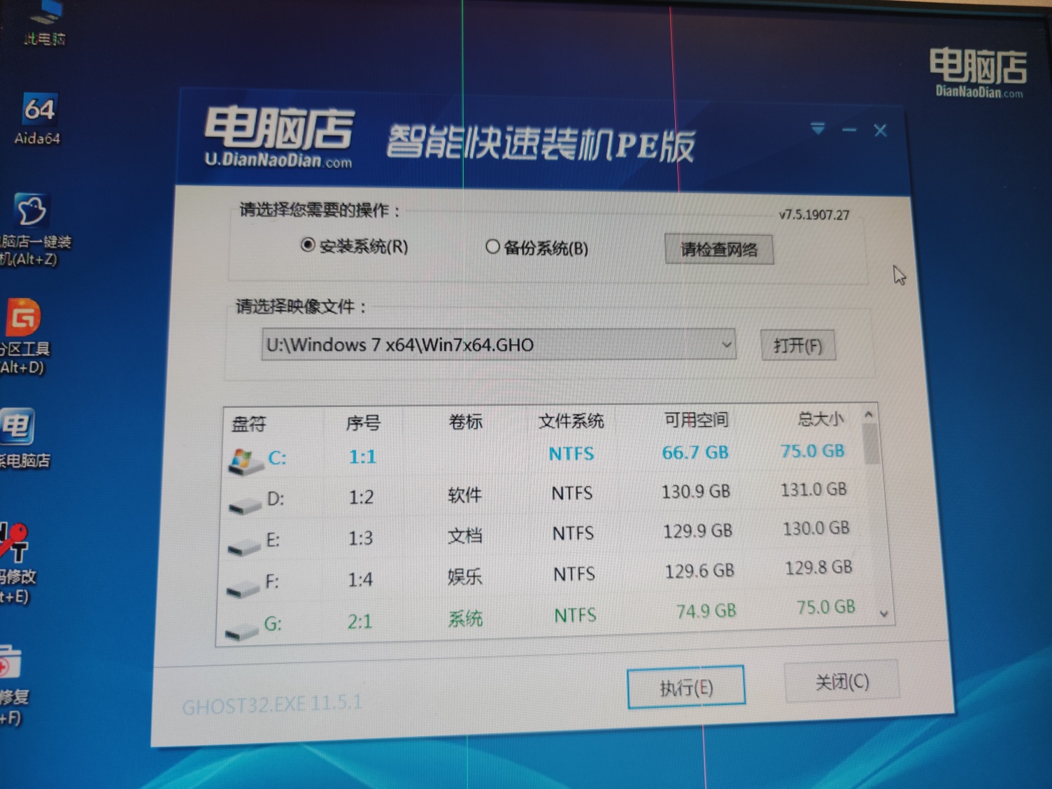

电源有4个插头。
硬盘也格式化,分区好了。可是每次只能安装的话,只能安装一个硬盘。请问是还要外置其他设备还是软件问原因。谢谢谢指教
作者: 勇往值钱哦    时间: 2019-11-22 19:43
有没有哪个大神指点一下。感激不尽。
刚刚做二手回收,可是一台台做系统好慢,看到别人都是一个主机带4个。一起安装。

Ghost  如何选择镜像同时对多个硬盘同事克隆呢?  全英文看不懂

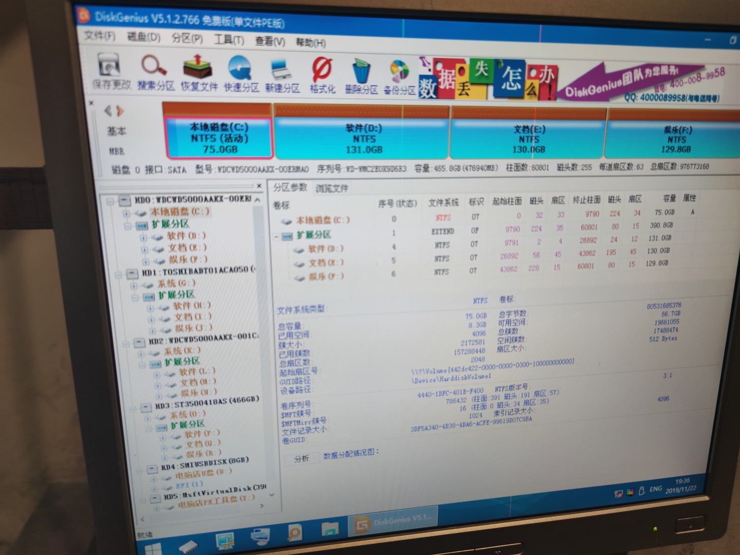

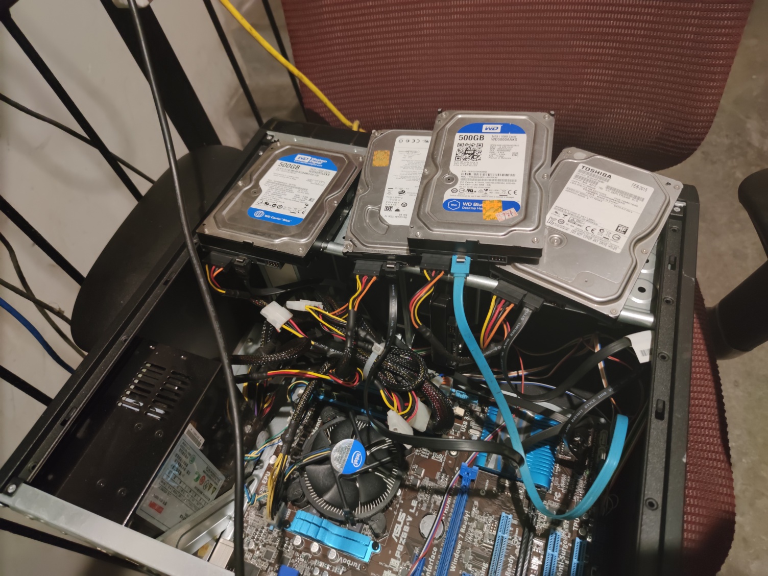

作者: 勇往值钱哦    时间: 2019-11-22 23:21
virginlulu 发表于 2019-11-22 22:34
多开几个不就完了,系统放在固态里  读快
我系统是放在U盘里面的。 刚才按照你的方法试了一下,姜还是老的辣。感谢  感谢
