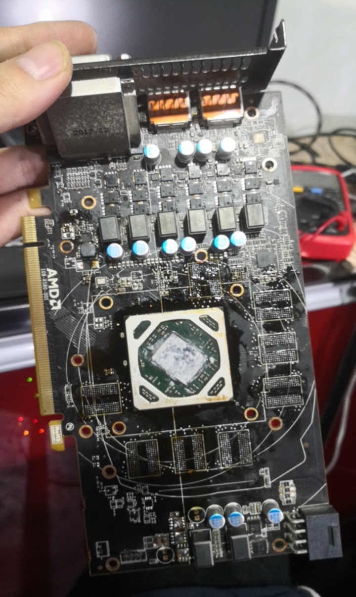

amd rx580 这片卡1.8v的ic烧掉了换了一个1.8v正常了。然后发现核心和显存没有电压。量显存背面电容阻值所有都是对地短路,显存全部取下不短路了。核心还是没有电压,于是飞线强制开启核心ic。现在遇到一个问题就是,用转接板链接显卡核心0.9v电压能出来,直接插到主板上核心电压就没了。请问有大神知道是什么原因吗?

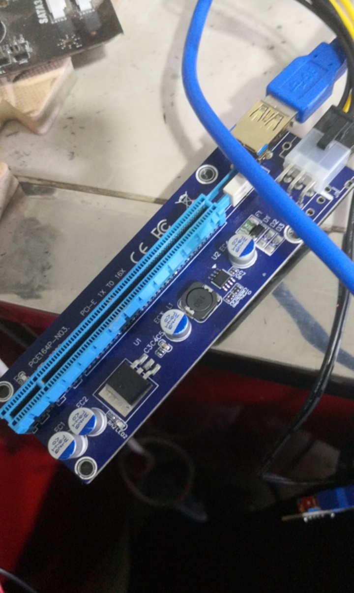

下面那个蓝色的东西是什么啊?修显卡的?
作者: 17721910625    时间: 2020-5-2 11:25
挖矿用的转接卡
