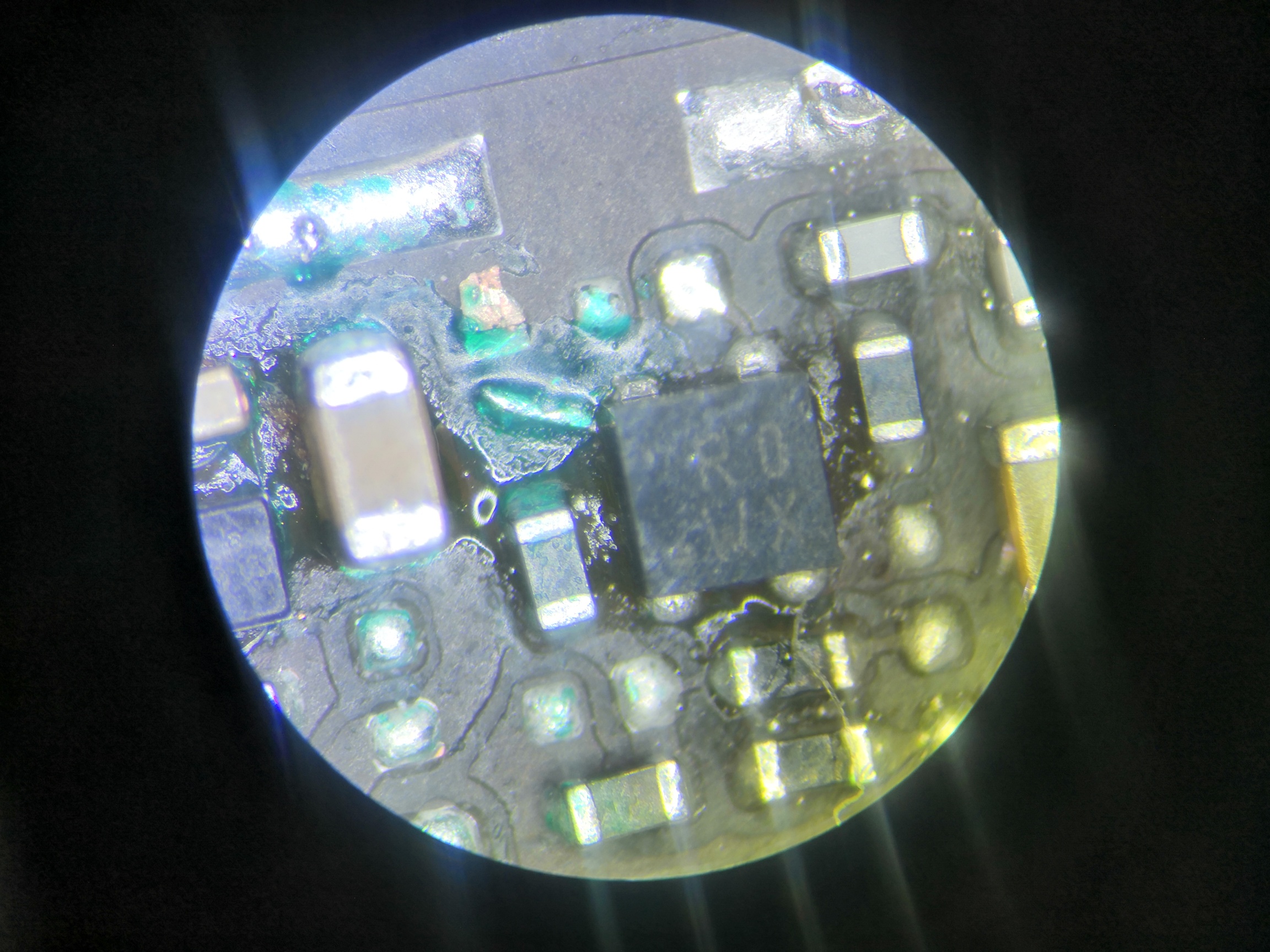

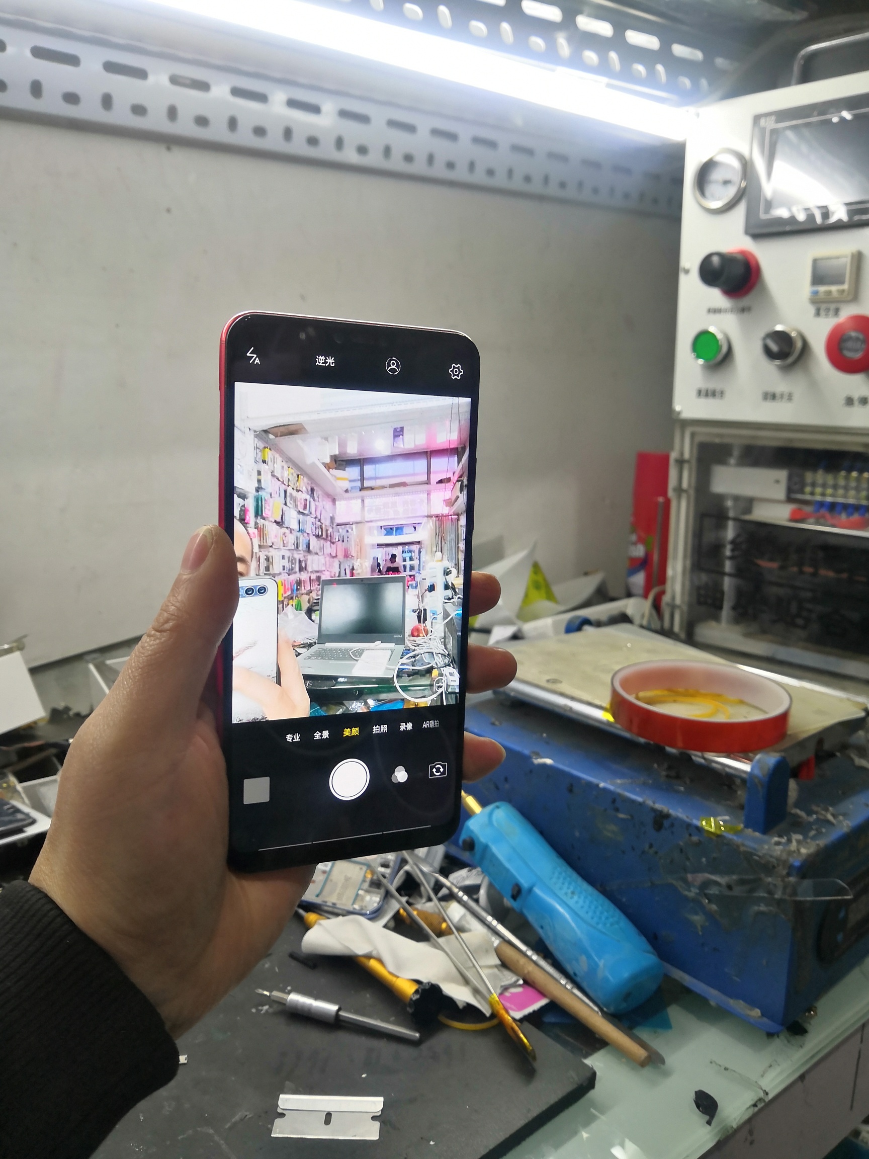

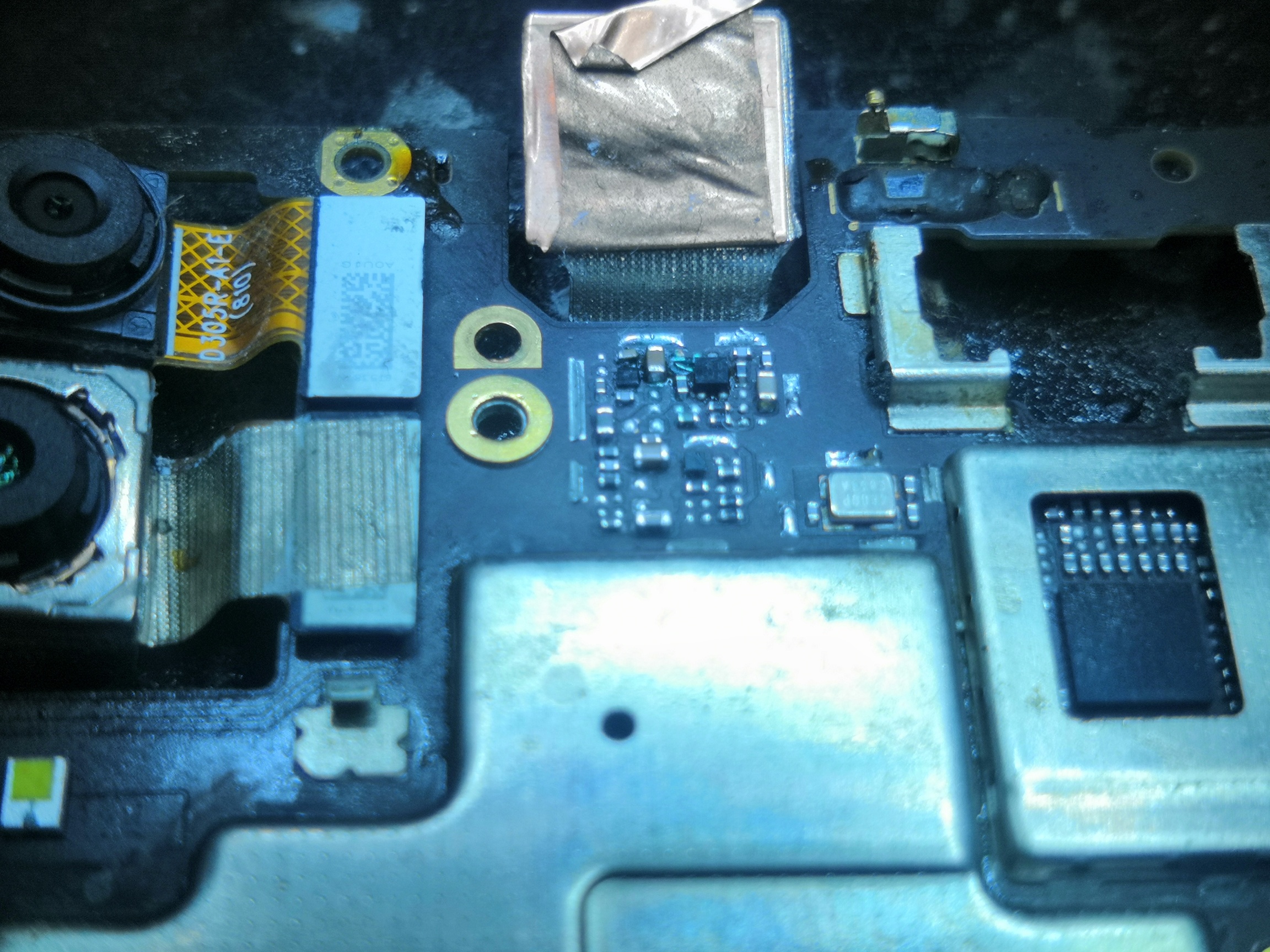

客户送来一进水vivo  y85a 超声波清洗后  加电检查有无漏电   检查无漏电  开机检查各项功能  发现前置摄像头打不开  提示摄像头已损坏    拆下检查摄像头无明显腐蚀  基本断定摄像头么事  继续检查主板  测量发现无摄像头无供电  查看图纸取掉前摄像头后面小屏蔽罩  显微镜下观察  一个五角管有腐蚀  拆下补线换新五角  开机测试一切正常  此处电压3.65
