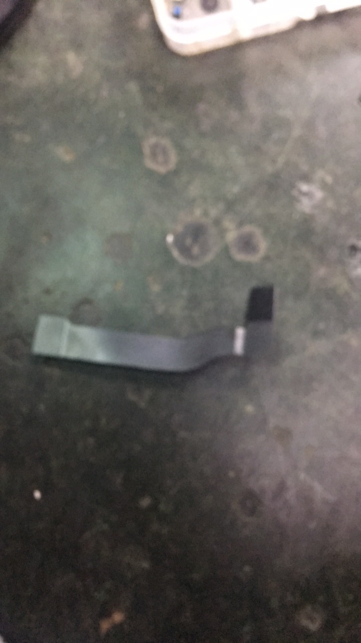

A1466 不开机 拔掉 排线 可以 自动开机 不 键盘问题
自动开机 键盘 按关机

找图纸 重点看键盘开机电路是否有断路或者缺上拉电压问题
作者: czheng    时间: 2019-11-23 10:51
键盘 可以在 自动开机后 关掉机器

是啊 你这描述太简单了  也不跟帖,,让大家怎么帮助你,,插排线不开机 就重点查哪块都有啥信息拉低的就是喽
作者: 张闲逛    时间: 2019-11-28 06:36
看下小板,电源充电灯的状态说下,键盘没问题不代表触摸板和触摸板排线没问题

楼主的意思是正常按键开机不开机,可以自动开机,但键盘可以关机。
这种问题大概率是开机前电压 3 5v 1.25v 0.8v什么的不正常 可能是pg信号断掉或者相关与门有问题 或者ACE芯片有问题

电源板问题。 换电源板就好了
