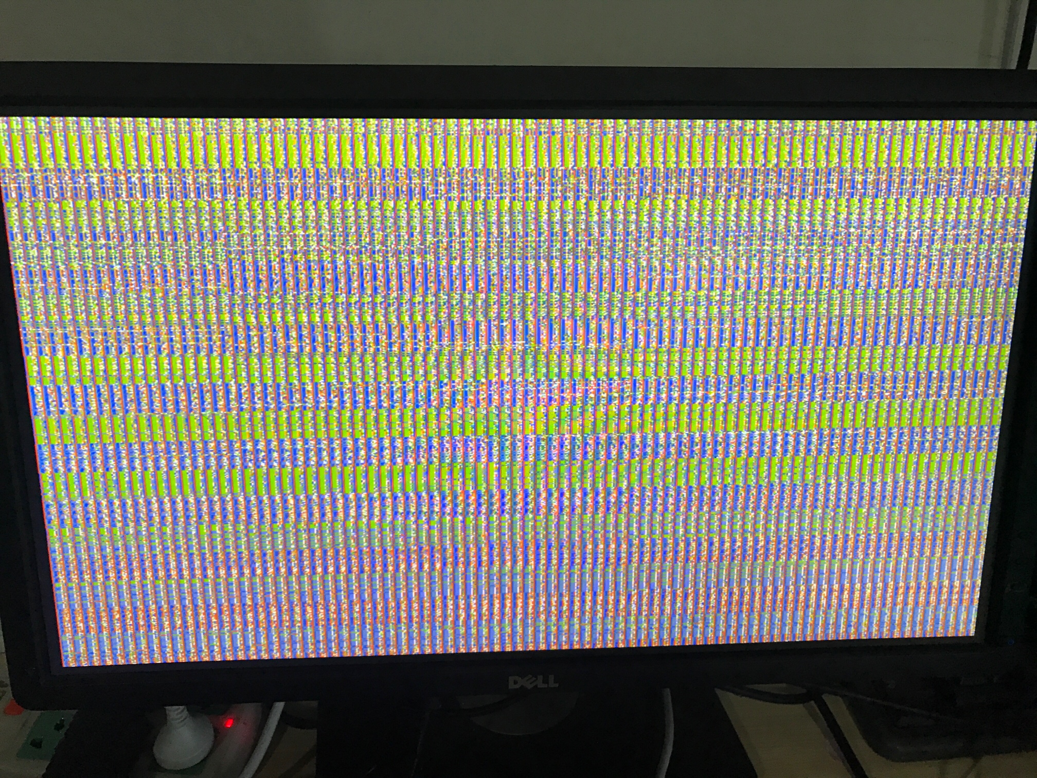

标题: 昂达GTX760 4G显卡花屏 过了win7Logo花屏 所有电压正常
作者: panchang    时间: 2019-11-22 13:07
花屏后黑屏死机
作者: 曹浪    时间: 2019-11-22 13:28
这个现象多数是显存坏了或者BGA坏了
作者: panchang    时间: 2019-11-22 13:42
曹浪 发表于 2019-11-22 13:28
这个现象多数是显存坏了或者BGA坏了
核心已经bga  bios从好卡备份下来刷了一样
作者: panchang    时间: 2019-11-22 16:00
已经修好了  刷了V星gtx760bios就OK
作者: 见人烦    时间: 2020-3-2 13:23
还可以试试降频
