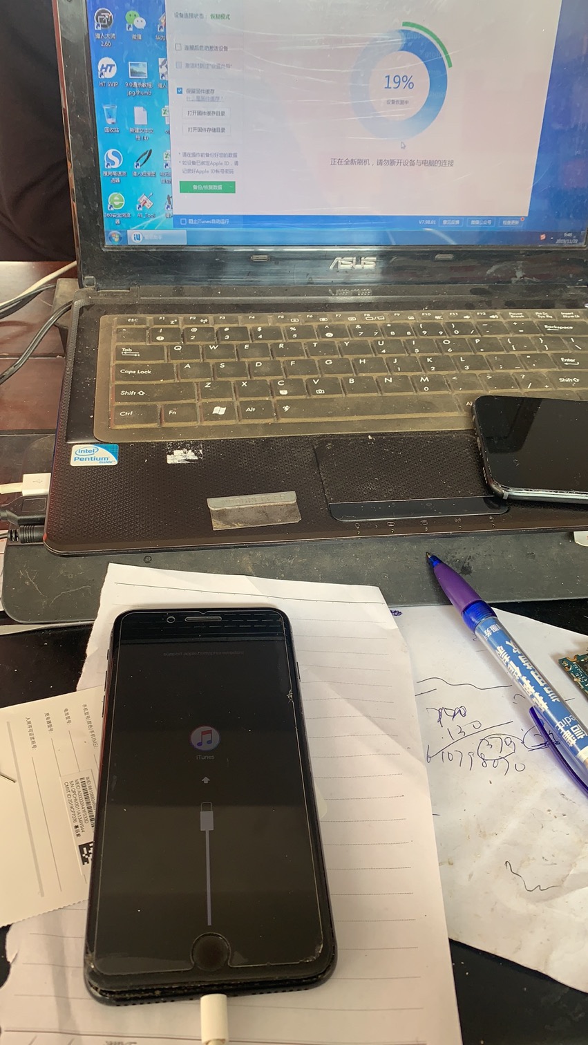

7p摔了一下  开机白苹果  刷机itunes报错未知错误21  有时重启屏幕有条杠

会不会是发财小电感的问题~~~~
作者: 1032688846    时间: 2019-11-22 22:24
感觉是上盖
作者: maaarg    时间: 2019-11-23 08:46
15108092366 发表于 2019-11-22 19:48
会不会是发财小电感的问题~~~~
cpu周边的?
1032688846 发表于 2019-11-22 22:24
感觉是上盖
要是上盖就麻烦了
作者: REXVX    时间: 2019-11-23 11:00
电流开机看过了吗?
作者: z8904295    时间: 2019-11-23 11:32
报错21硬盘到cpu
Cpu上盖
电池
作者: 把苹果咬掉    时间: 2019-11-27 10:08
CPU周边电感
