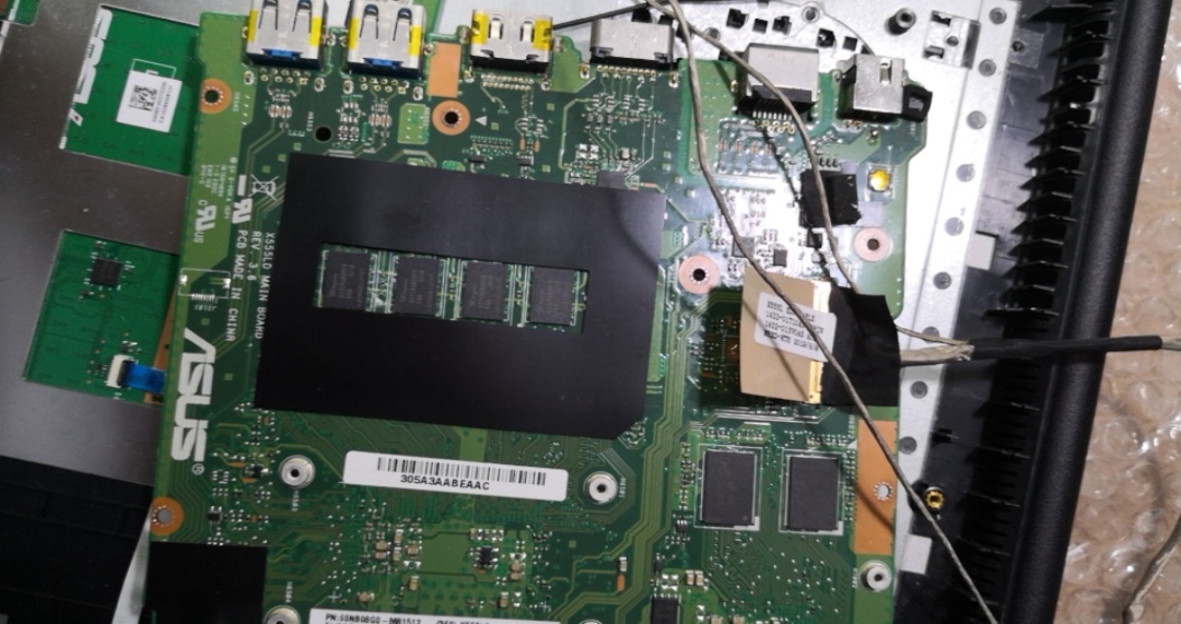

X555LD  REV3.6,,背面接口4K,正面接口1080P,,原机4K改1080P,用背面接口烧了两个屏,供电定义一致,不知为何烧,探讨看看。。。我这个加正面接口已经成功点亮1080P的了,只是不知道背面接口供电位置都一样,为什么会烧坏屏幕(并没有说冒烟之类的烧坏)

查下 两个接口的引脚定义啊  盲目的接上去 不出问题才怪啊

怎么才能烧屏,信号再怎么错都不会烧,唯一的可能就是供电肯定错位才会烧,特别是背光19V。那怕主板上接口供电位没有错,那会不会是4K屏接口和1080的屏接口位置方面才是重点

去看图纸,也可以买屏线回来量,供电位置都对

因为19V根3.3V供电位置都一样,到屏幕上的保险也都一样对得上,,屏幕只是不能点亮,,背光跟面板本身都没有动作,,一般EDP接电之后屏幕都会有变化,即使没有信号输入即使没有背光都可以观测到,坏了之后就跟什么没接一样。

供电 地线定义都一样,19V  3.3V也对应屏幕的供电位置,,新的屏幕只要接到这个接口就不能亮机了,不会有明显烧焦的情况

作者: hyy5124    时间: 2020-8-24 23:48
正反面接口是调转了

LVDS信号是通用EDP转换过来的,你可以去看看X555LD   REV3.6的图

是的,正面反面定义不一样,但是图纸会误导你,因为看到第123脚都是主供电,但是一个正着数,一个反着数
