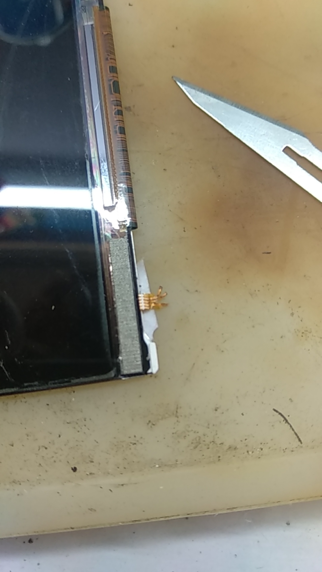

下载附件 保存到相册
2019-11-22 09:26 上传
关门思过 发表于 2019-11-22 13:16 软排线可以焊锡就可以飞
rrr25253344 发表于 2019-11-22 23:55 飞线啊,焊接时注意放厚点纸或者刀片垫着焊,以免把屏烫坏了。
来自蓝莲花 发表于 2019-11-22 10:35 是这样吗?,然后再飞线
