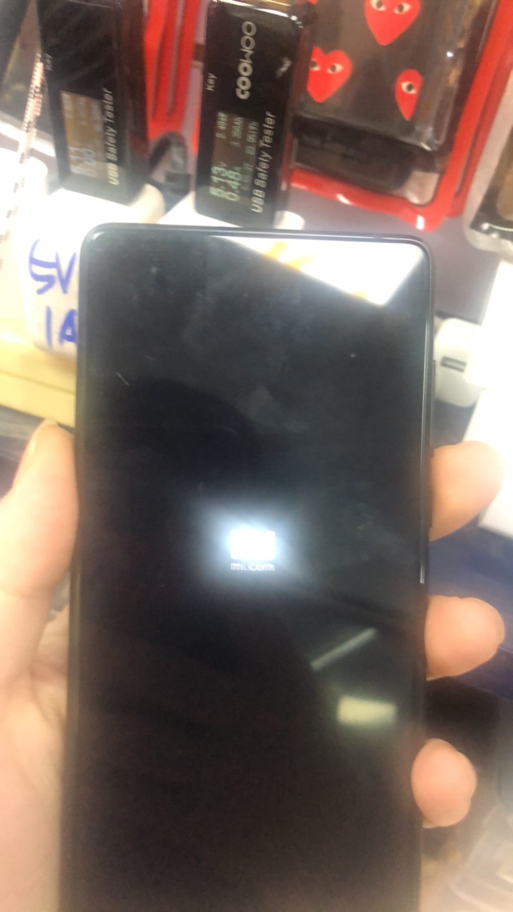

事因是顾客换了淘宝的组装充电小板。
后来我们换了PMI8998,有时候可以充电的,并且达到快充。有时候怎么插都没有反应。
是这个时候,如果你把电池拿下来再重新装一下,又可以充电。
跟电池又没有什么关系。
作者: REXVX    时间: 2019-11-21 15:26
充电小板不行
作者: 爱蒋大伟    时间: 2019-11-21 16:38
REXVX 发表于 2019-11-21 15:26
充电小板不行
果然如你所说!
原先我还给他换了我自己的手机上的尾插小板,现在拆开发现,一个二极管烧坏了。去掉了可以了。谢谢
