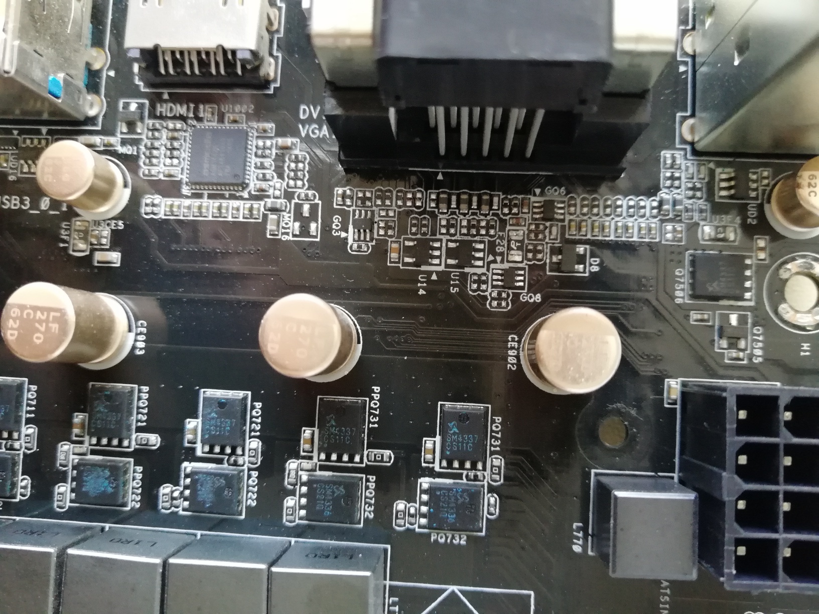

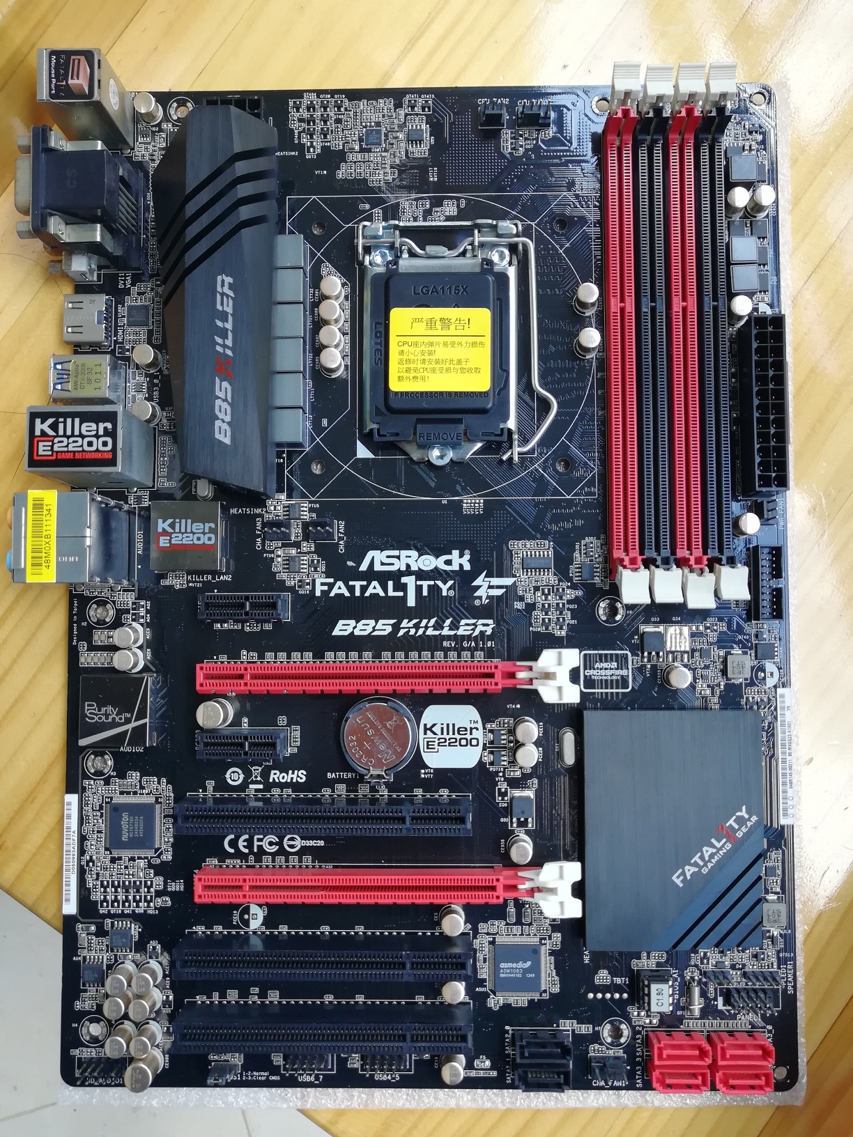

       倒腾一块成色还行的B85板子,原来是触发后反复上电,查出是ME电压低,换其供电IC,主板跑码工作。
       接下来测试板子所有端口,发现板载DVI接口死活不显,刷个BIOS?,也无效。打DVI值,全部OK;数据耦合电容,全部OK。估计是DDC不能通讯,测DDC隔离双mos管GQ8上6个的脚电压,正常。奇怪,桥坏了?。这种小六脚易坏,换一个GQ8试试,果然亮机。
         看来这种小六脚双MOS管不靠谱呀。第一次遇到,留个纪念。

我想问下,无显时有用独立显卡试过嘛?我有块华擎B85,核显全部接口无显,用独显正常显示。

作者: doom11    时间: 2019-11-26 09:34
检查供电看看,点位图

作者: 寒窗听雨    时间: 2019-12-13 17:49
doom11 发表于 2019-11-26 09:34
检查供电看看,点位图
刚好有块华擎B85的主板DVI无显示,按你的方法换了DVI的6脚修好了。
但是还有一块B85在设备管理器没看到核显的板子还在研究,B85好像没看到有集显供电的。
还有华擎主板上的324是比较什么的?

作者: doom11    时间: 2020-2-12 21:06
还有华擎主板上的324是比较什么的?
怕是桥坏了。桥的供电有多个,具体参考华擎b85点位图。
