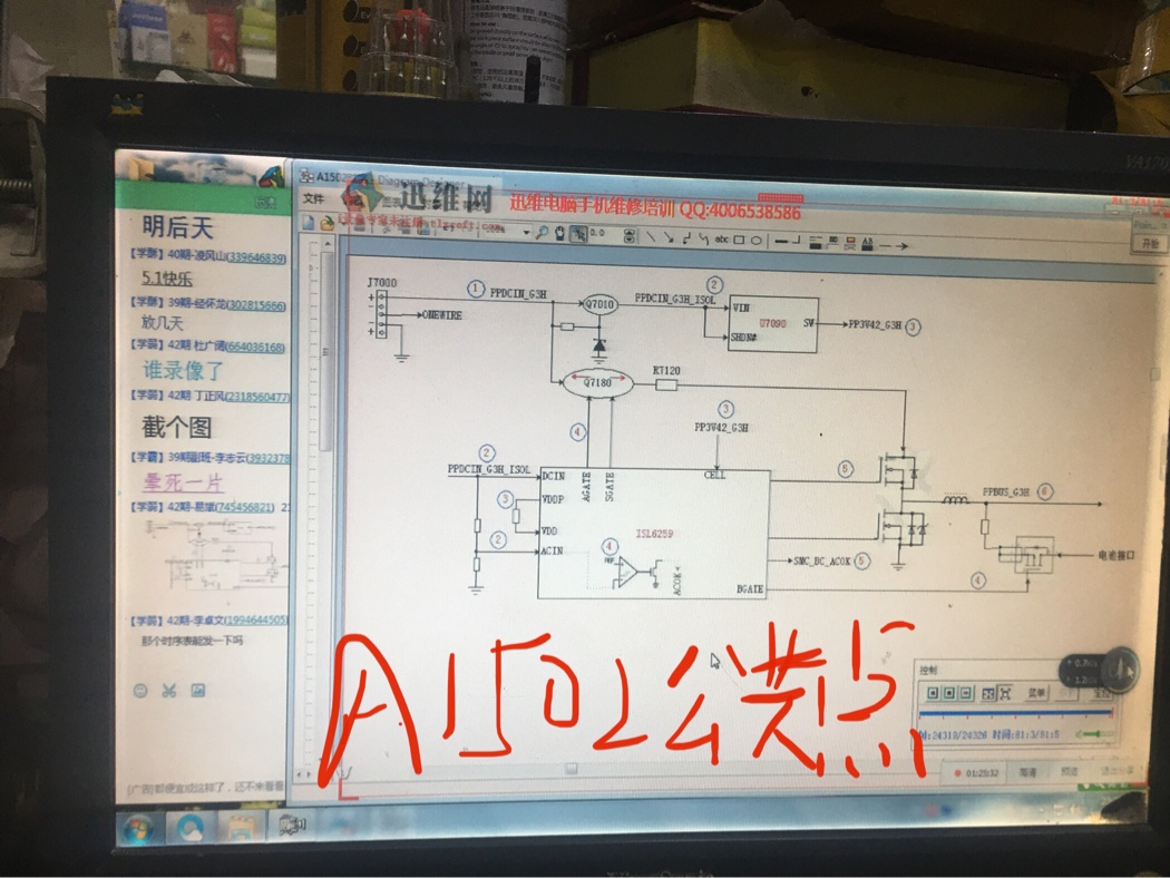

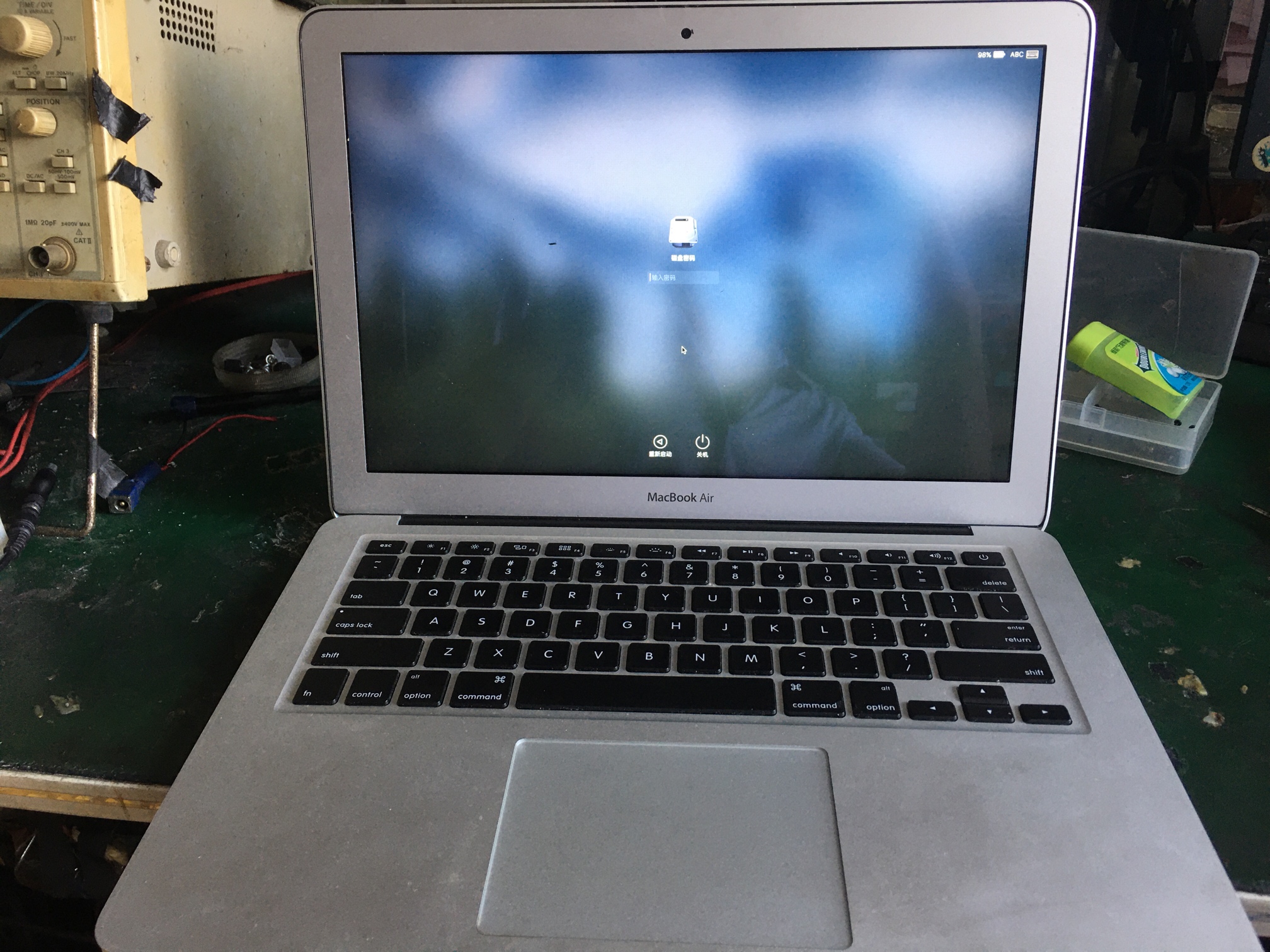

标题: a1502不触维修,公共点烧保险,后续电容短路引起,附上图示。 [打印本页]
作者: zbwx1978    时间: 2019-11-20 21:51
作者: qhxiangwang    时间: 2019-11-20 22:03
又是电容短路
作者: bobzhang8    时间: 2019-11-21 09:11
苹果的公共点电容短路,一般只需要抠了坏电容就可以了。没有其他手尾需要解决。

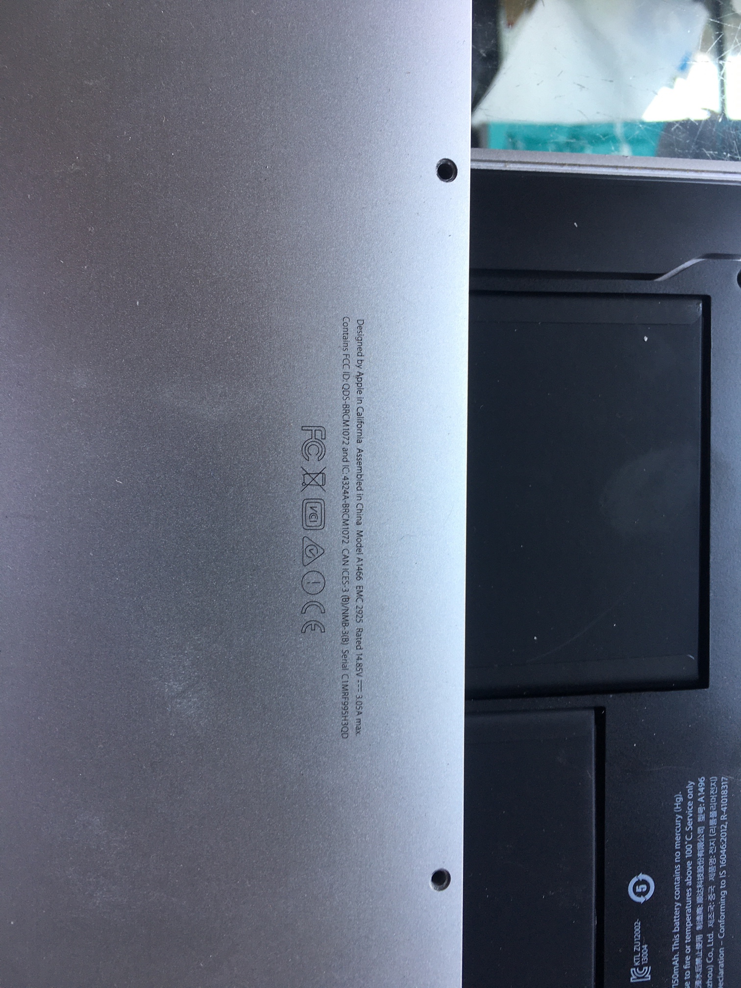

兄弟是1466吧???搞错了  A1466----------D壳主板这么明显。。。
作者: 血月    时间: 2019-12-4 08:58
这主板是a1466
通病
作者: rimnmgds    时间: 2019-12-4 09:45
这就是1466

作者: zhx9544    时间: 2019-12-4 22:37
   型号写错了 A1466 很多坏这里的电容。
