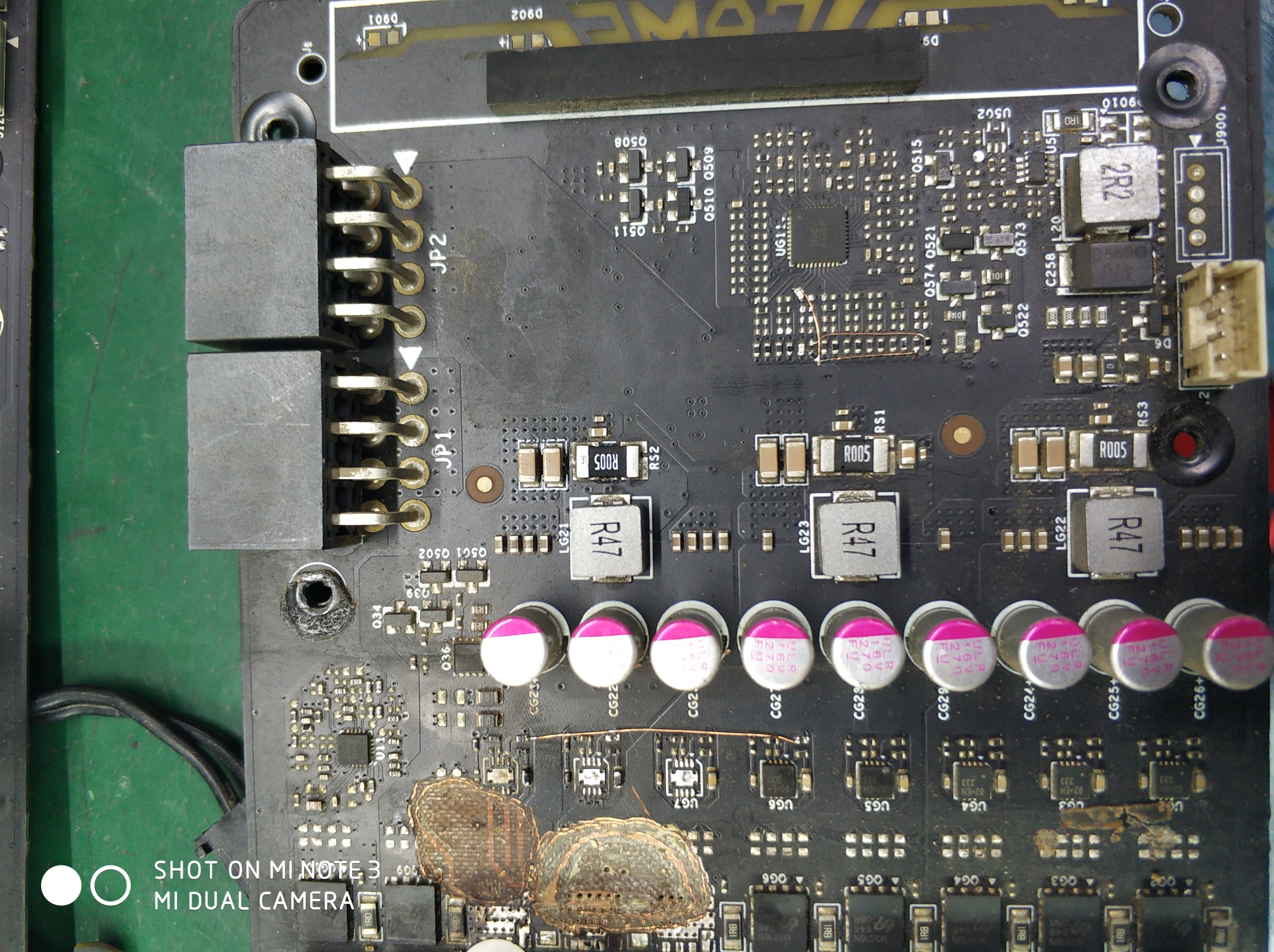

标题: 记录 1070改VID控制
烧了上电一组,改第3组为第一组
作者: bobzhang8    时间: 2019-11-19 07:17
只需要将一个信号飞过去,其他如反馈不用改吗?供电芯片发给原第三组控制芯片的信号需要屏敝吗?
作者: 18937677600    时间: 2019-11-27 00:45
这个厉害,但是少一组供电显卡稳定吗?
作者: dzy84    时间: 2020-2-26 00:06
是不是为了要一个信号才这样改?
