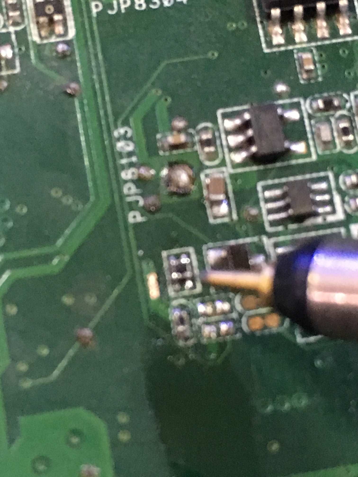

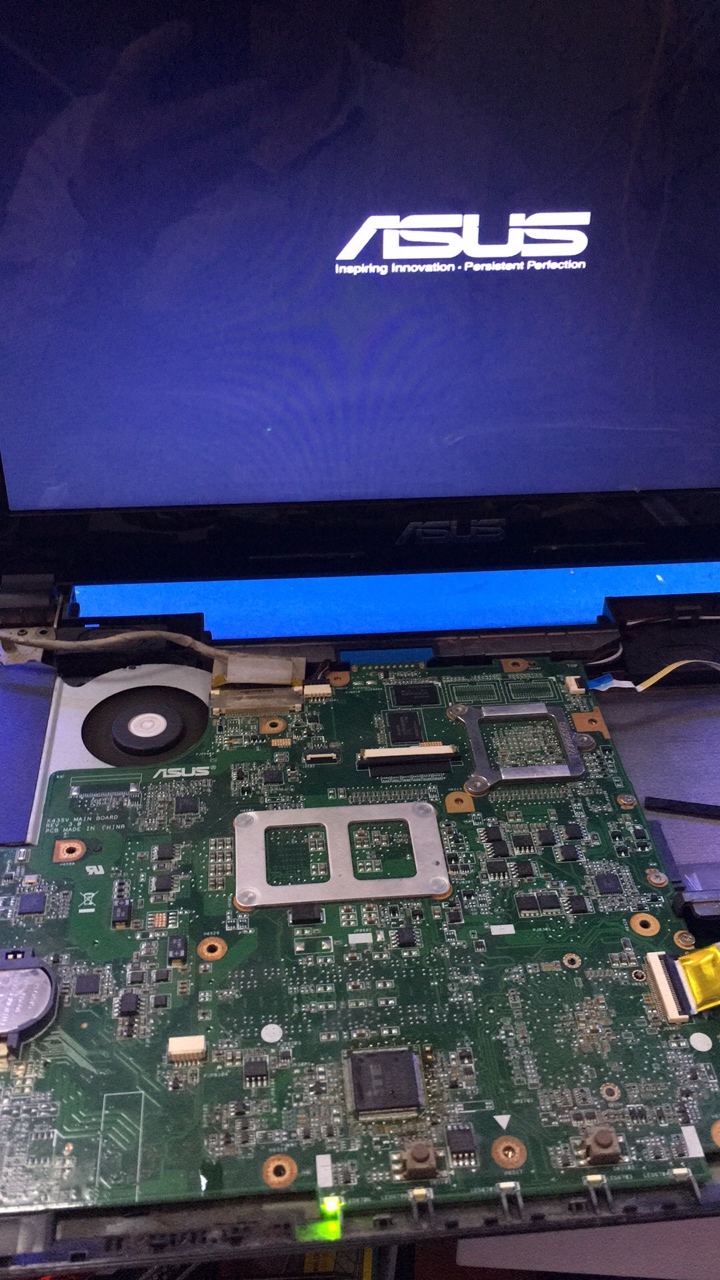

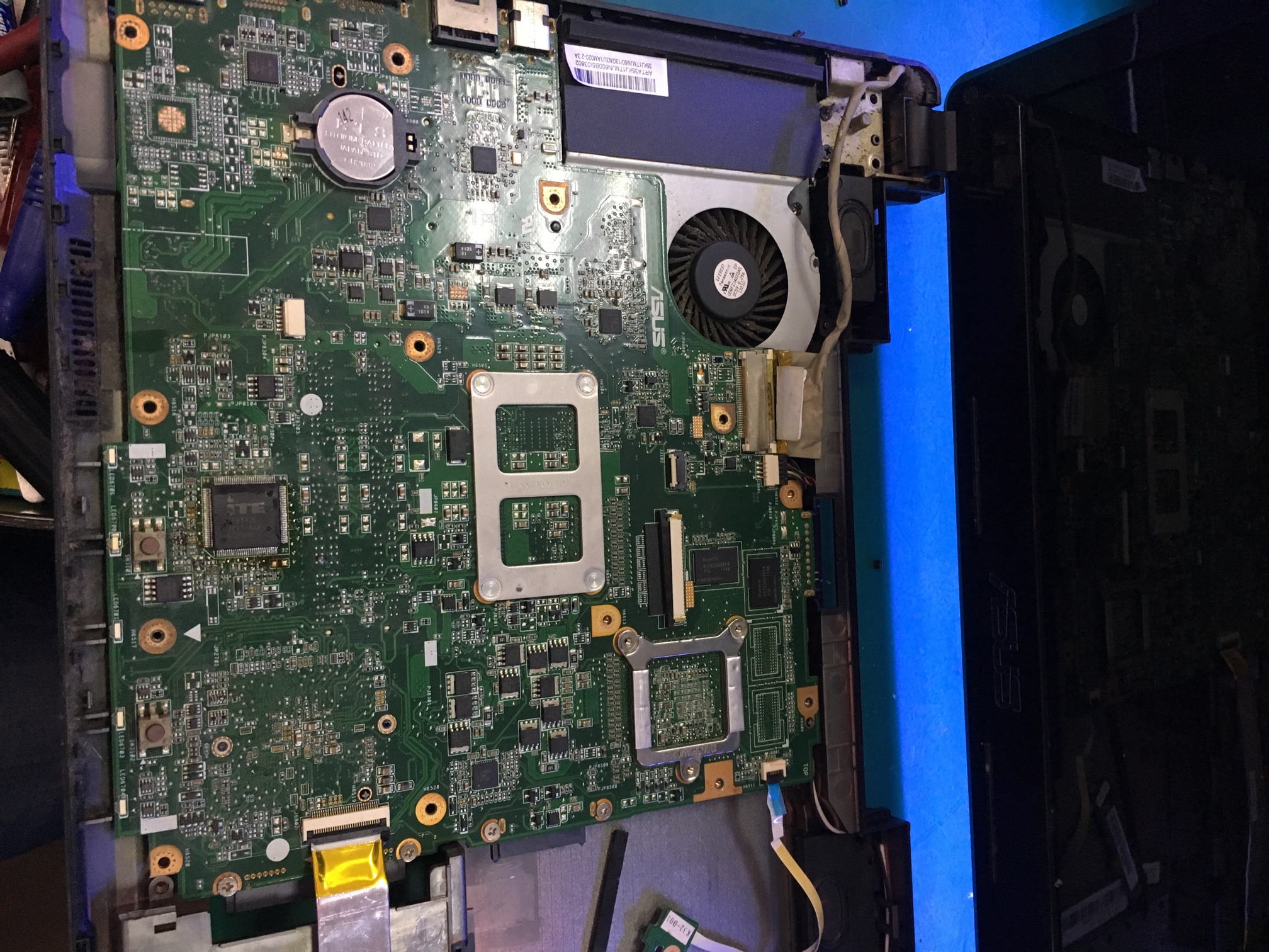

好久没修机了、华硕X43S无触发反应、0.024mA、EC外围工作条件、供电、复位、大体都检测了一遍、发现67#为零伏、后跟踪发现4个脚排阻一片坏、

SUS PG吧,老通病

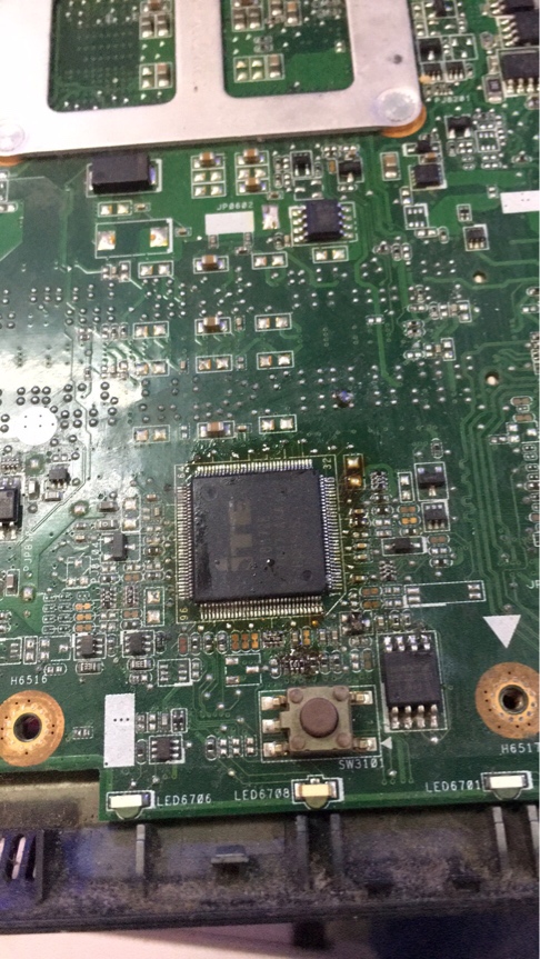

作者: windows112    时间: 2019-11-19 00:10
怎么感觉你这个EC也重焊过了?
