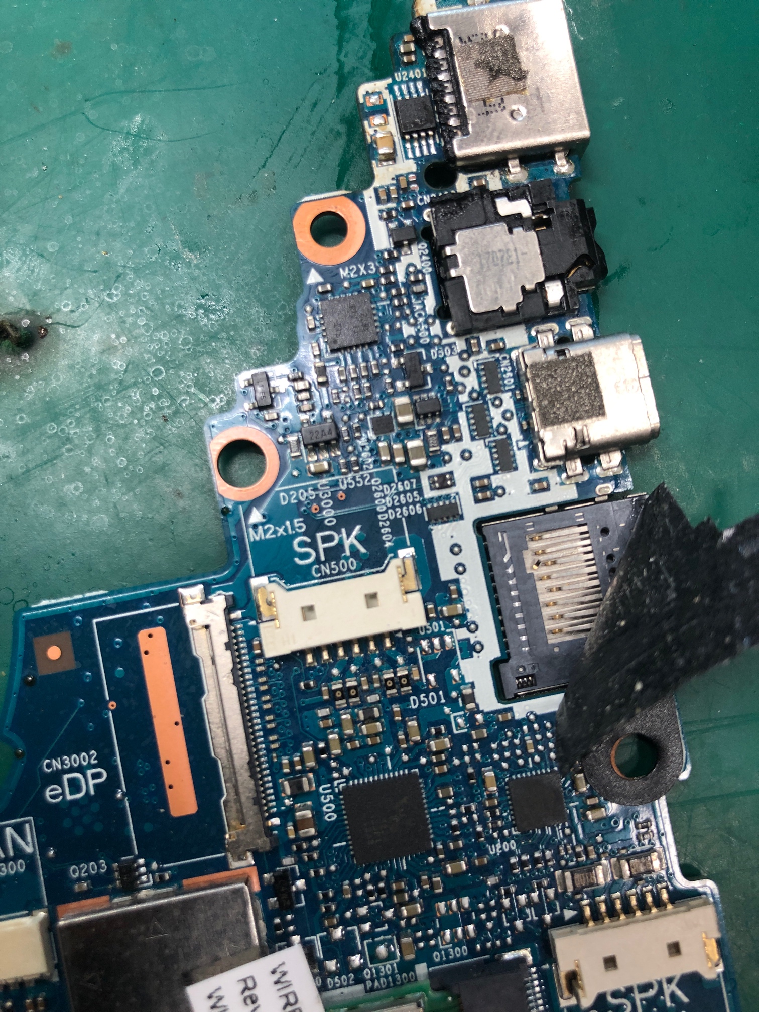

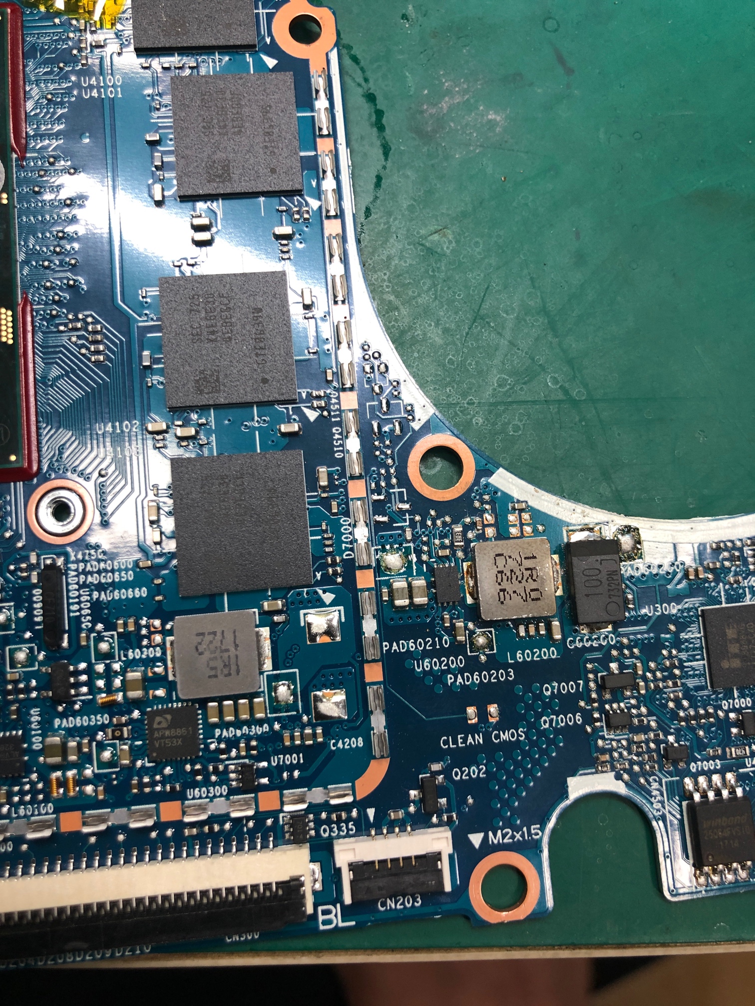

     机器客户送来待机0.01,开关灯亮,测量没有5v,电感无电压,线性有5v 开启3.3v,看了@梓林1 的帖子感觉故障相同,直接更换升压和线性电容,故障依旧。
     测量线性电容发现对地,这才想到没有测对地阻值,这一测发现5V电感对地,烧鸡发现3.0USB电容损坏,拆掉后触发开机电流调变正常
鄙视一下自己
