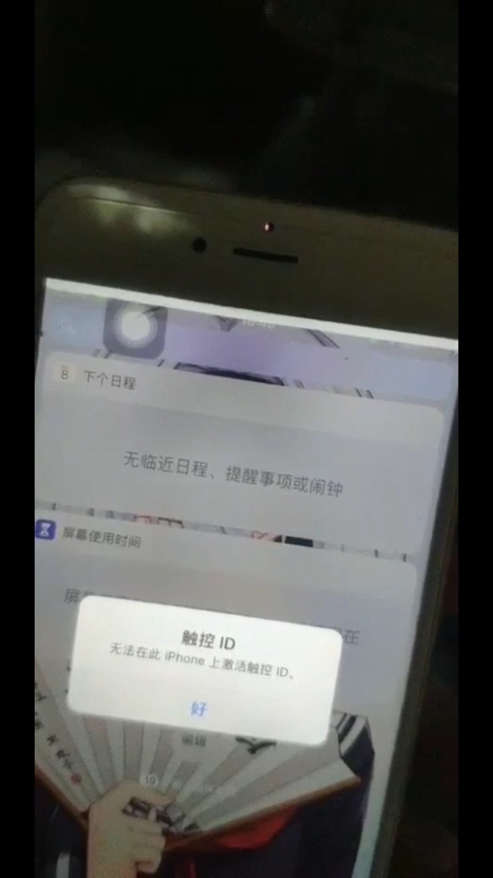

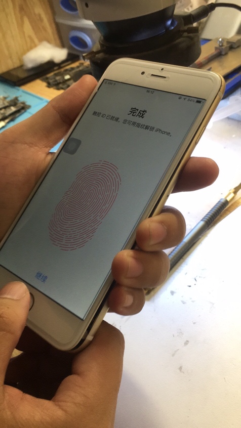

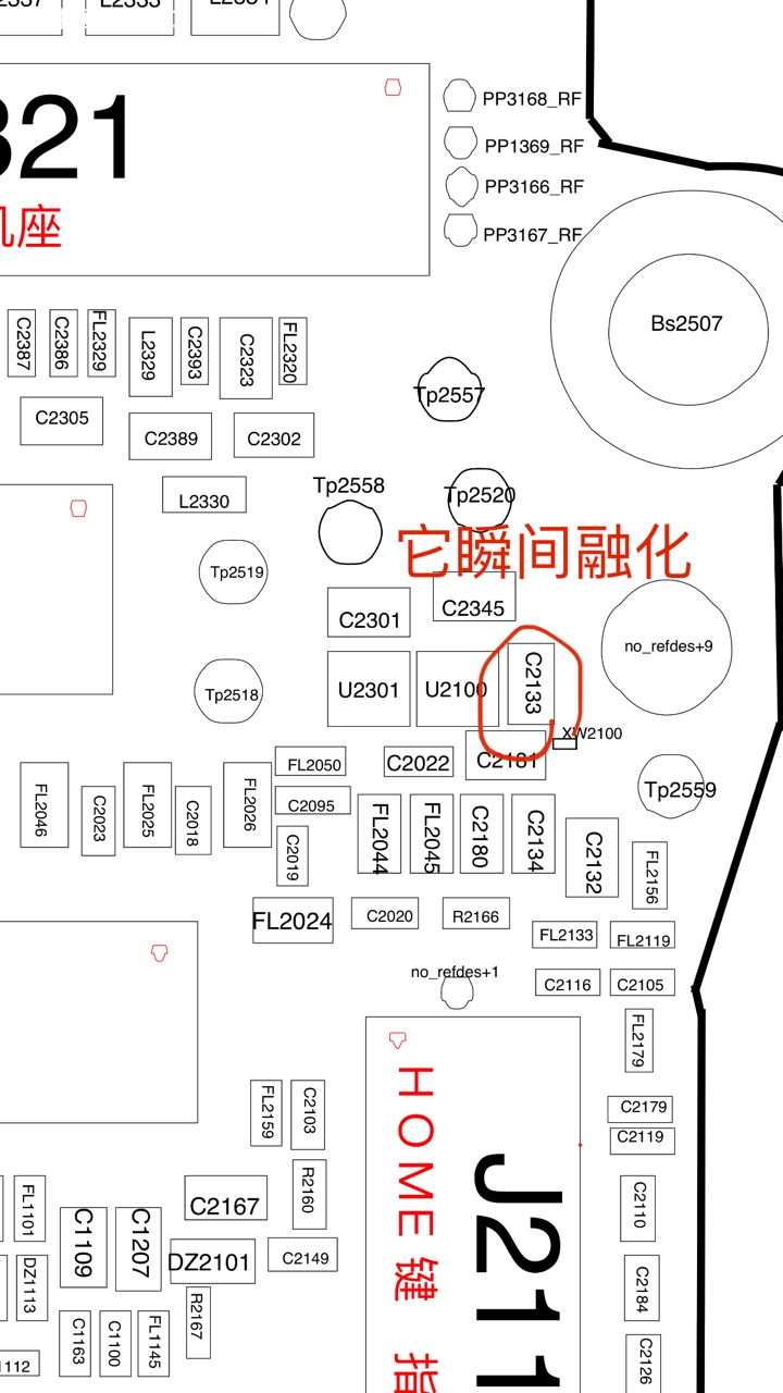

手机在别家换屏后指纹不能用带有耗电快!充电时闪白条!换屏测试指纹还是不能用,白条不闪了!怀疑屏幕坏了!接下来测量返回键座子阻值发现周边电容短路!接下来就是烧鸡大法,将短路电容熏上松香直接烧短路那一路。发现一个电容瞬间融化扣掉,装上原来的屏也不闪白条了!维修结束。谢谢大家观看
融化电容位置
指纹正常了

作者: wangluyuan    时间: 2019-11-17 20:11
放错图了!
