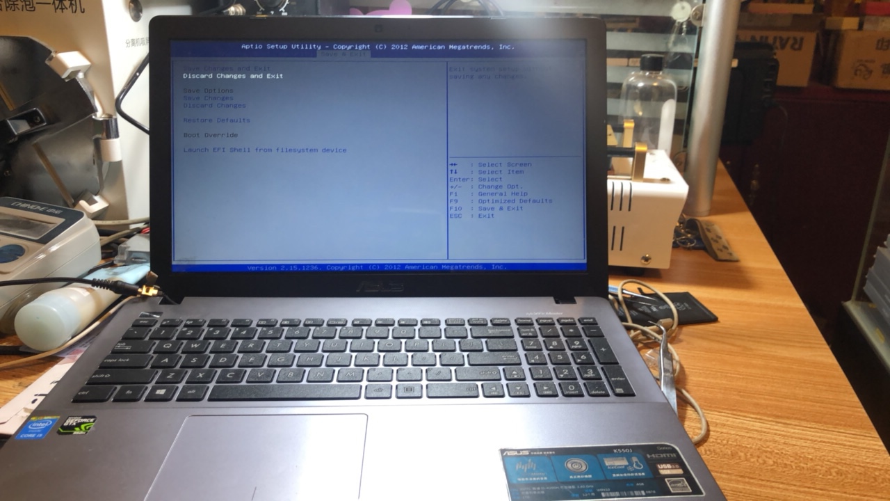

华硕X550jx 2.1版本,触发到0.75A不亮机,CPU,桥热,显卡冰凉感觉卡内存了,刷了几个Bios还是不行。按论坛内改屏蔽内存的方法,装内存后,没有变化。会是显卡的问题吗?万能的论坛,万能的大师们,帮帮小弟吧!

别想了,板载U坏了
作者: ★.断点oミ    时间: 2019-11-17 16:26
板载U坏了..............换U

订了个sr17e,装上试机,过内存了,上到1.多安了,好了!

是桥坏了吗,
作者: robertyunwu    时间: 2019-11-23 18:49
联想笔记本维修 发表于 2019-11-23 18:48
是桥坏了吗,
嗯是的,是桥坏了
作者: lgiuang    时间: 2019-11-24 12:44
咋判断出桥坏了的?
作者: hangvr2012    时间: 2019-11-24 18:18
恭喜搞定一台
作者: robertyunwu    时间: 2019-11-24 23:26
lgiuang 发表于 2019-11-24 12:44
咋判断出桥坏了的?
其实我也是瞎猫碰上死耗子,就想换它试试,结果还真是它的问题。纯属偶然。
