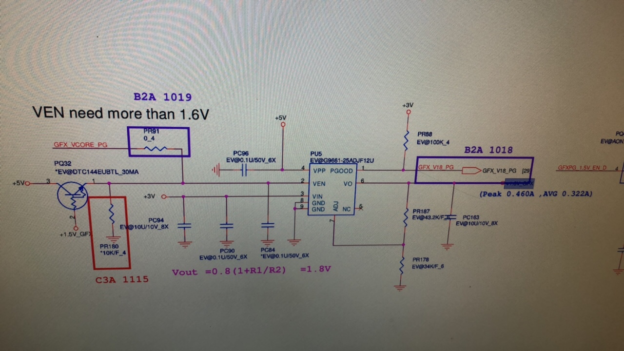

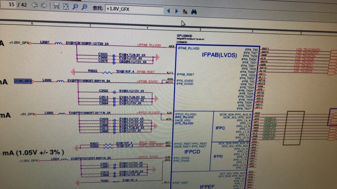

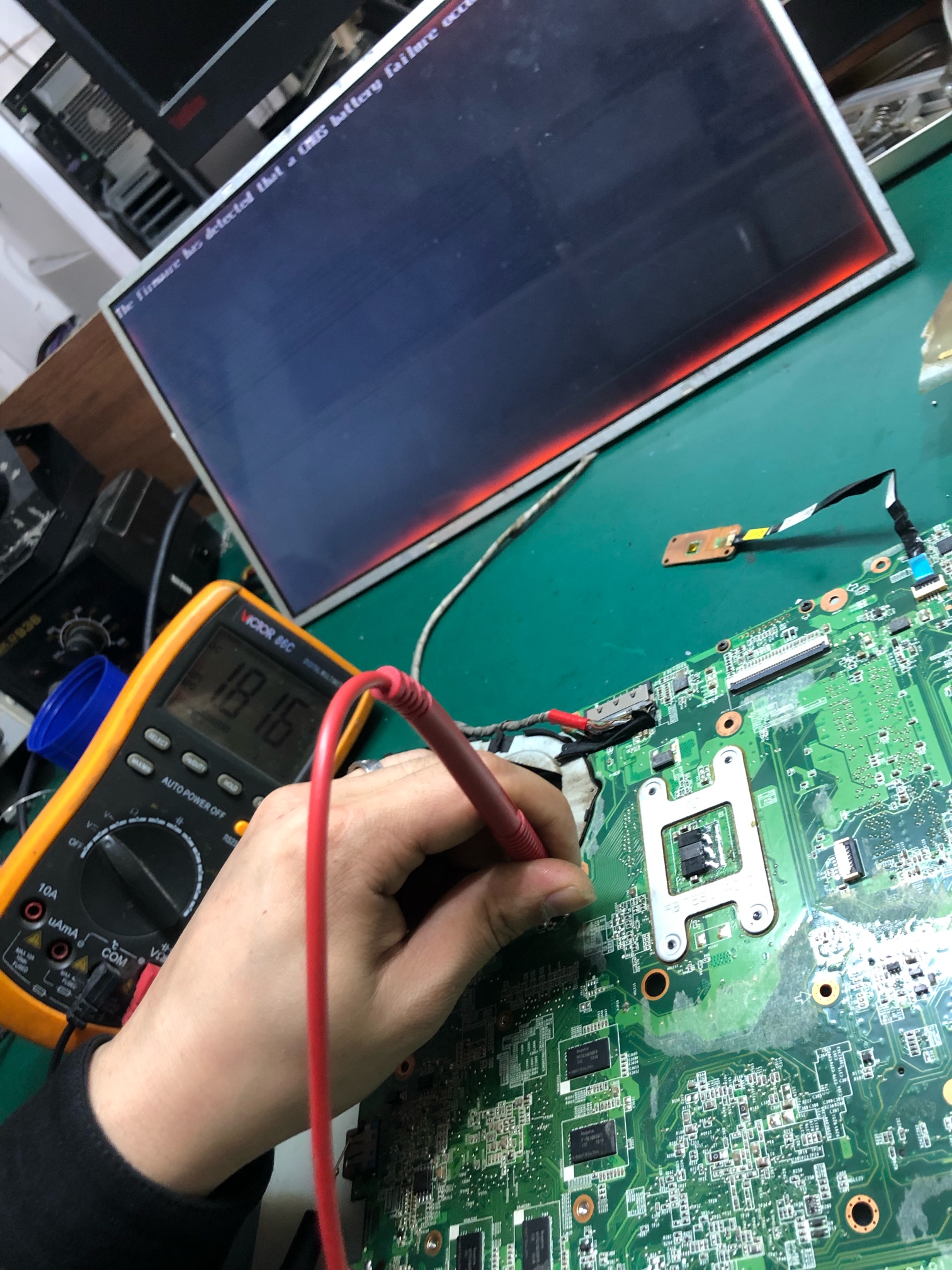

内屏白屏。换屏也一样。外接VGA 正常不花屏。测试屏供电3.3 都正常。就开始 吹显卡。没用。顺便刷了一个Bios。还是不行。还是检查显卡吧。测试每一个显卡电压 测试到 +1.8V_GFX 没电压
   跑线到了PU5 测试PU5 供电 开启都正常 找了一个UP7706。搞定
