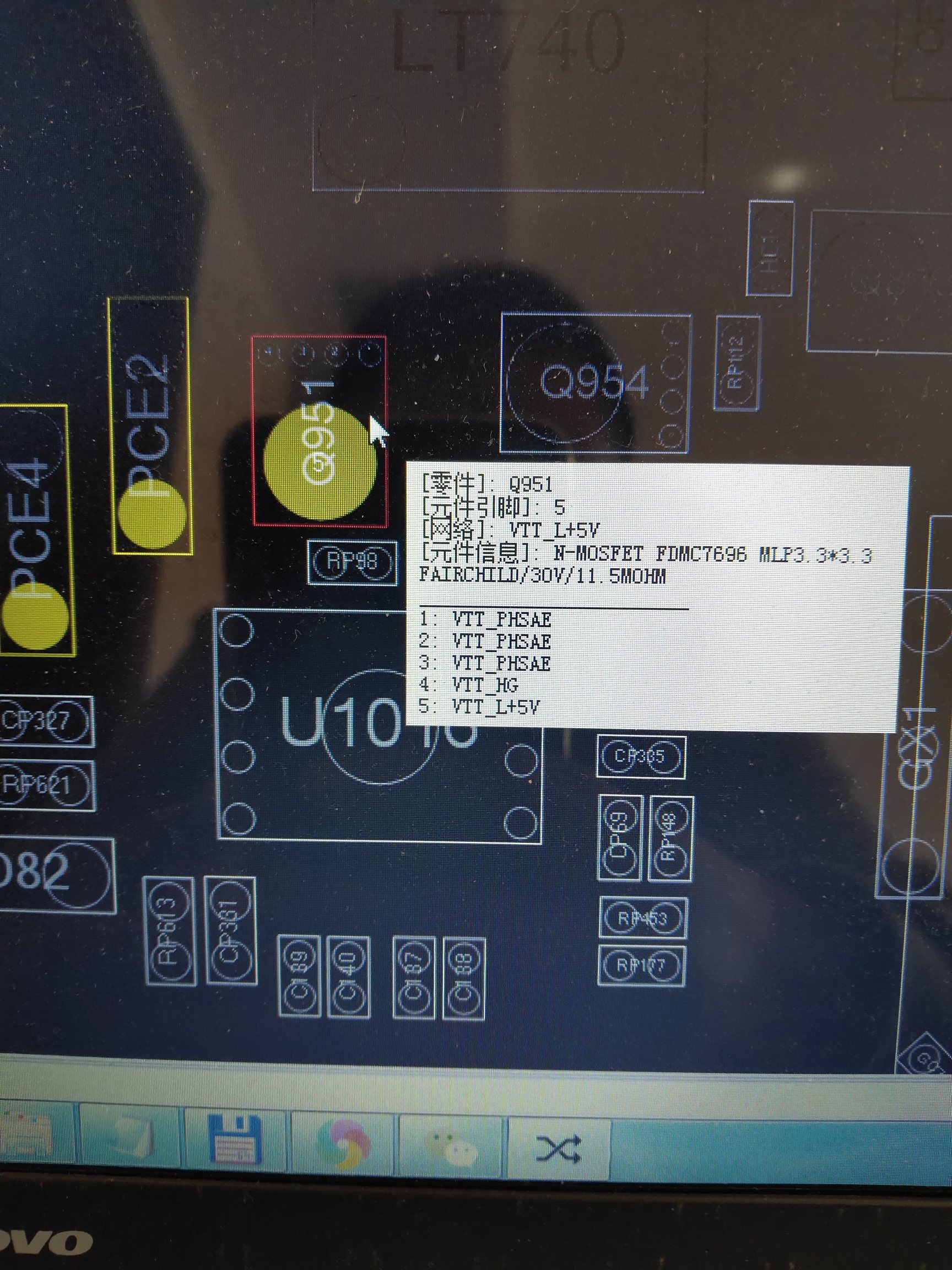

标题: 求图中的mos管哪里有
华擎B75-itx主板上的。在淘宝都找不到说。
作者: 迅维西瓜皮    时间: 2019-11-18 11:46
找不到的话,随便找个N沟道的30伏40安的,按脚的定义对应接上,注意散热。。。应该能用的。。。
作者: zhangxunhai    时间: 2019-11-24 13:48
淘宝上是可以搜索到的
作者: 见人烦    时间: 2020-3-1 21:51
n场效应管,大电流,很多可以换
作者: mengzhenyao    时间: 2020-3-2 08:13
这种都是通用的,主板显卡上多的是,基本都是N管
