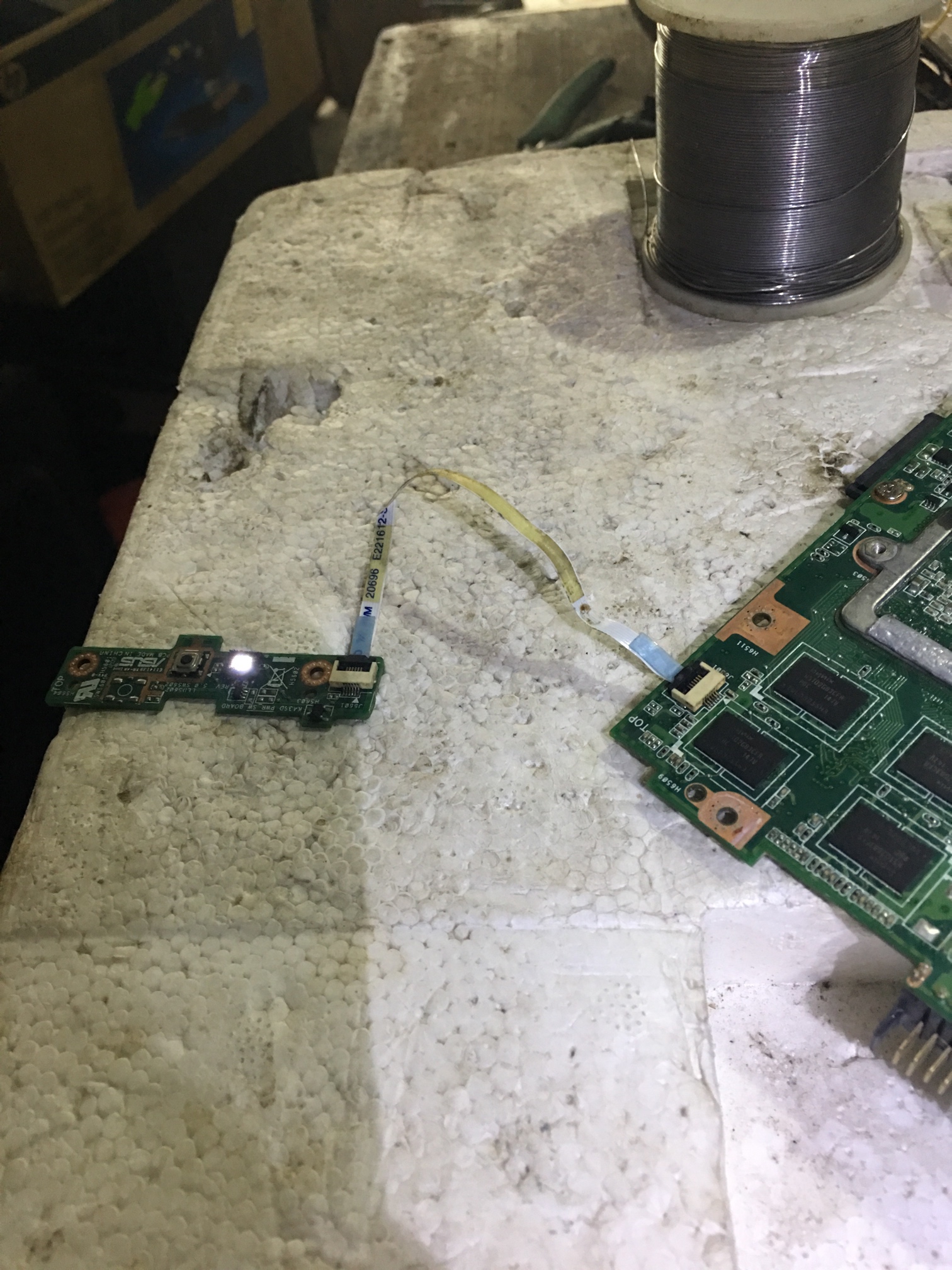

待机电流0.022 开机指示灯亮电流0.025 大家帮我看看 哪里问题 3.3 5V 都有了

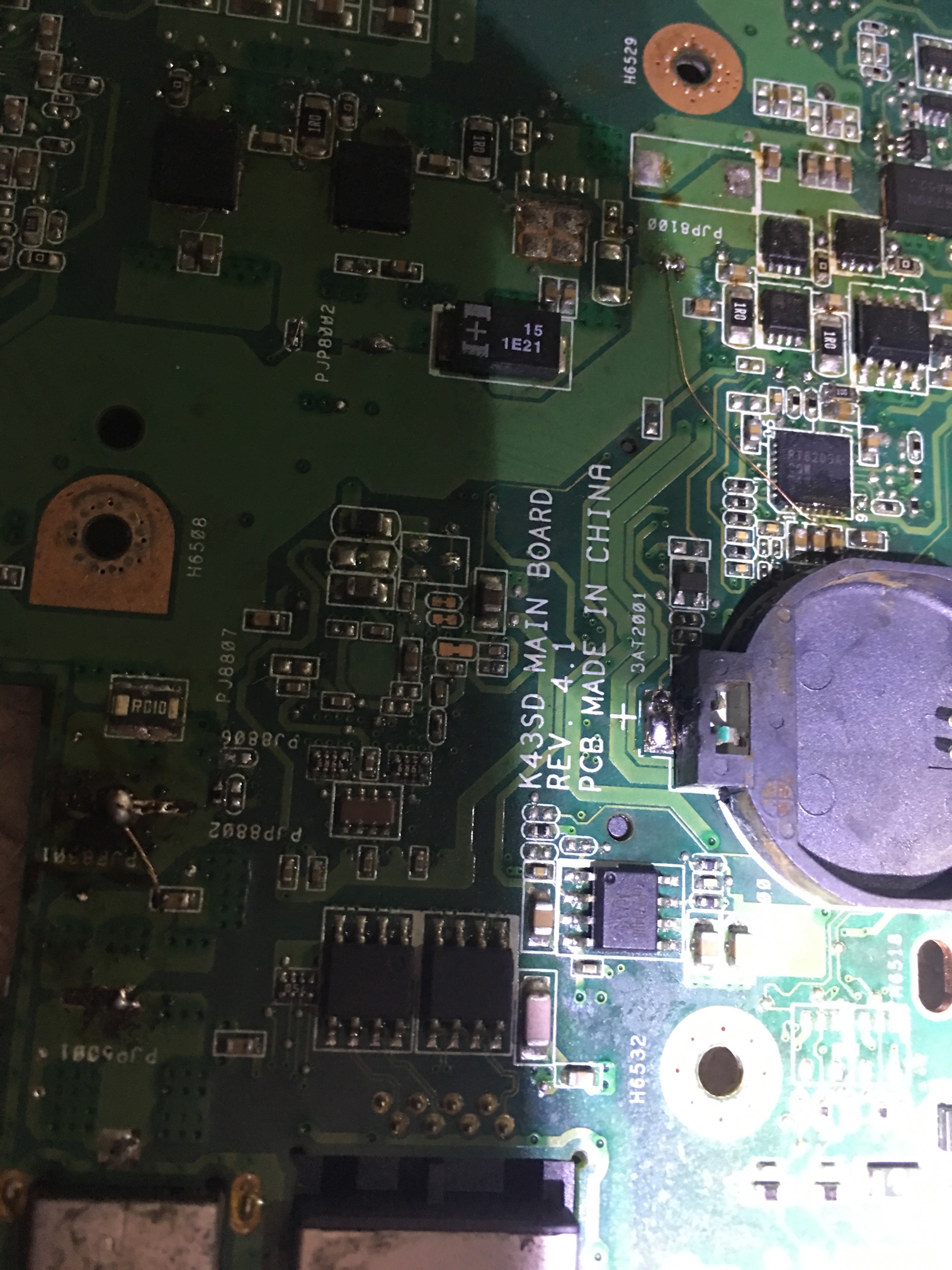

作者: shudaxia    时间: 2019-11-17 09:42
这个地方直接连可以吗
作者: 浩劫山狼    时间: 2019-11-17 11:27
看看SLP 有没有发出来
作者: shudaxia    时间: 2019-11-17 11:48
这个用哪个图纸
作者: yuanvjun1    时间: 2019-11-17 11:51
不能
作者: shudaxia    时间: 2019-11-17 13:08
那现在PQ8802 234脚没有输出19V

作者: shudaxia    时间: 2019-11-17 16:17
不过隔离 应该 4脚低电平
作者: shudaxia    时间: 2019-11-17 16:18
shudaxia 发表于 2019-11-17 16:17
不过隔离 应该 4脚低电平
应该是高电平开启  电池芯片13脚无电压输出
作者: 天意wx    时间: 2019-11-17 22:30
shudaxia 发表于 2019-11-17 09:42
这个地方直接连可以吗
这个地方之前有焊锡 是个节点可以直连  若不是很懂 建议找专业的看下

作者: shudaxia    时间: 2019-11-18 19:03
dlq11291008 发表于 2019-11-18 18:18
仔细修进水的地方
进水面积大 泡水 现在开机不能 不能过隔离 19v出不来
作者: shudaxia    时间: 2019-11-18 19:04
仔细修进水的地方
只连 19v 可以开机指示灯亮
