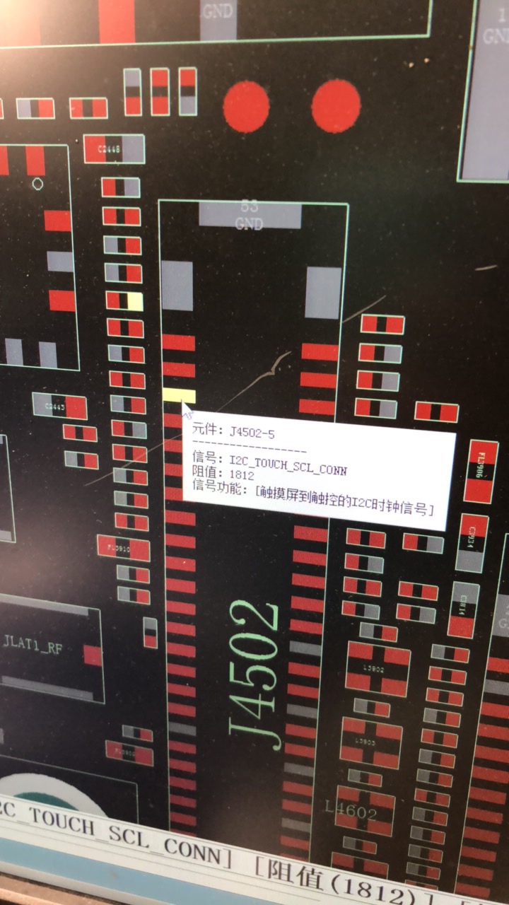

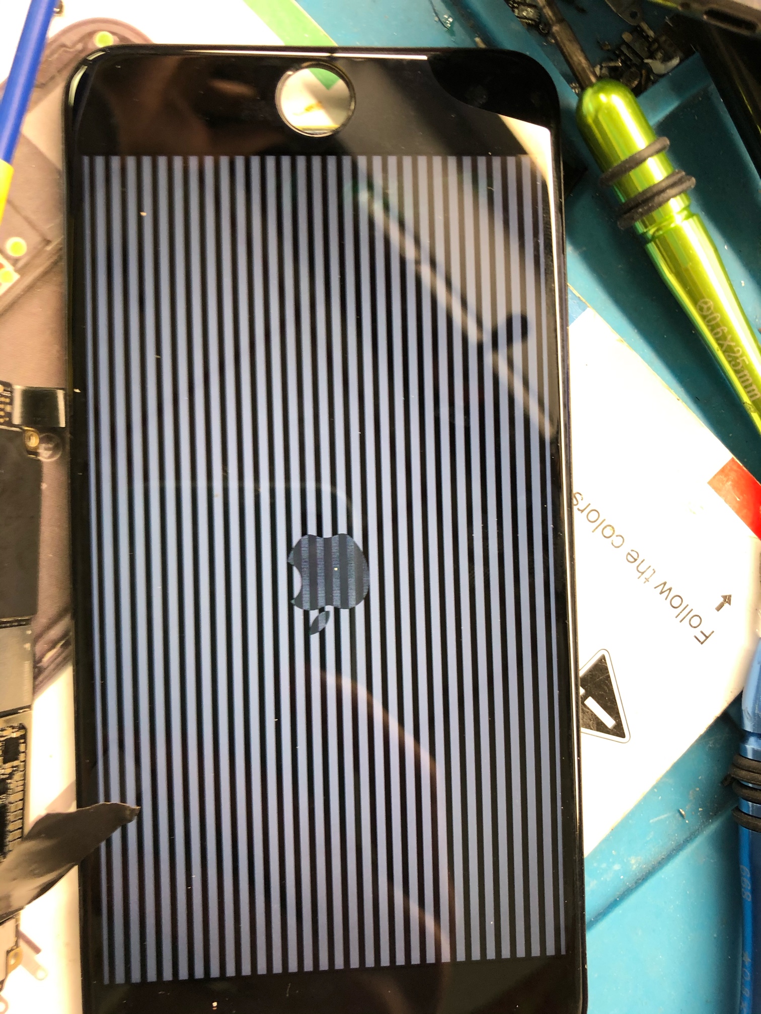

开机竖条没有触摸
j4502 第5脚 对地阻值 2670 图纸上说 应该是 1812,请大神给个思路

GPU供电看看,
作者: 凉凉的负    时间: 2019-11-19 14:54
换个屏幕,加焊下座子。不行就是线路上故障了。
作者: 汤圆大叔JOE    时间: 2019-11-19 18:31
查-5.7供电啊
