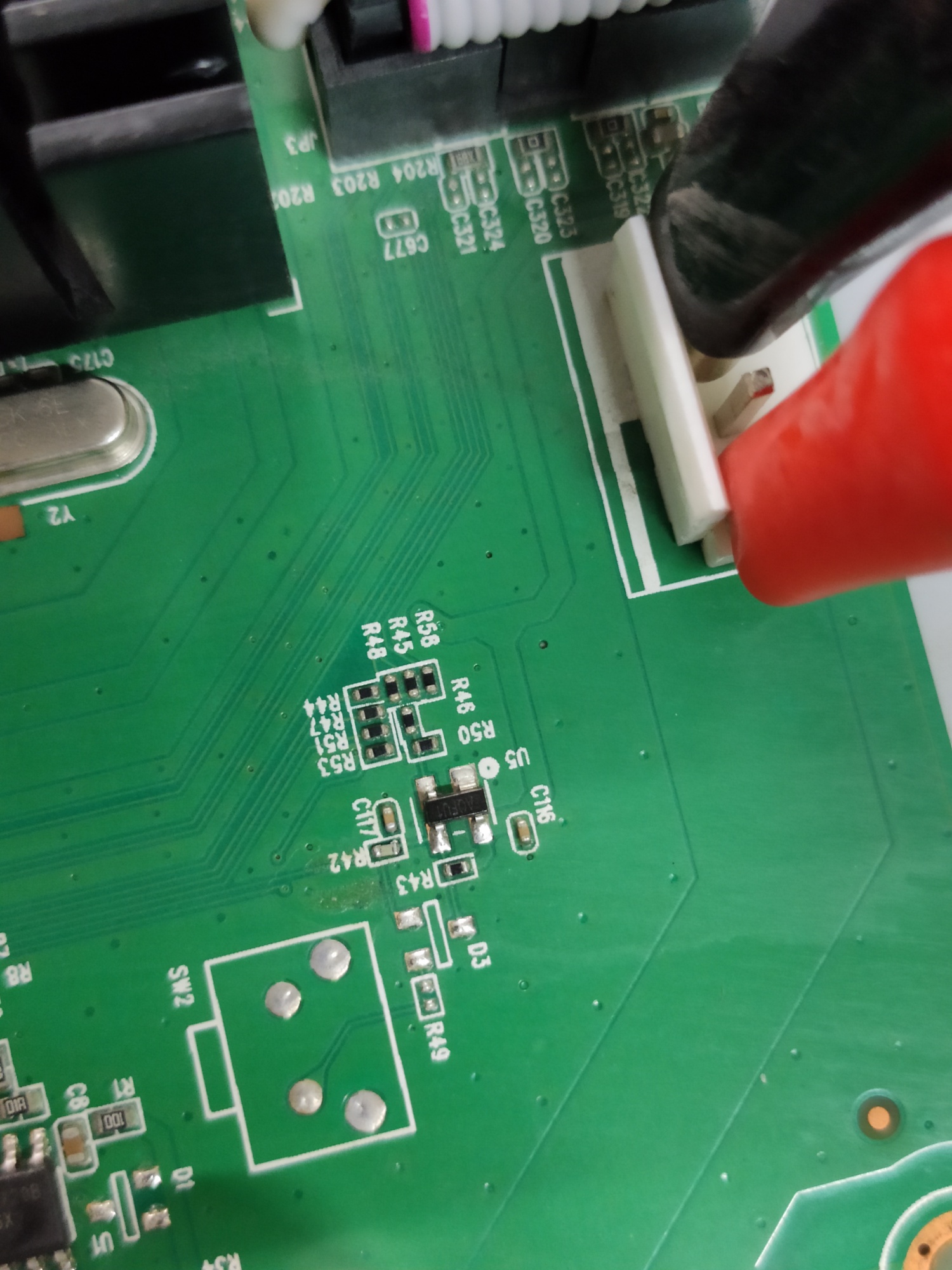

手头有台TPLINKSG5428三层交换机,故障为通电后,电源指示灯亮,SYS灯及其它灯都不亮。感觉无启动,测得电压12V,3.3V电压,芯片1.1V都正常。各芯片不发热,不发烫。
有一4脚元件搞不懂是什么作用的,百度也找不到相关资料。丝印好像是:AOFU1
无头绪,遂来坛子上寻求指点。

跟那元件没关系,好像是固件坏了,启动不了系统。现在又没有这个机子的编程器固件
继续研究。
