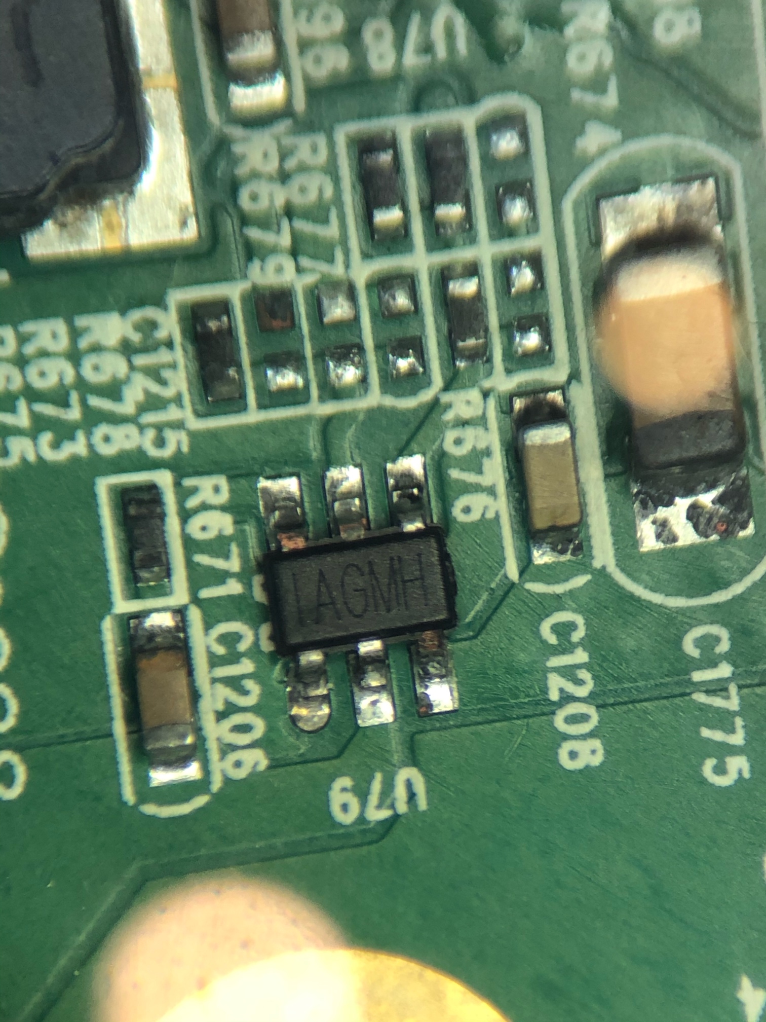

一个美团的收银机进水了,发现一个芯片IAGMH脚断了,手头没有一样的芯片,求教大神又没有别的可以替代的?在别的板子上找了2个长得一样的,差不到资料,能通用吗
作者: 讯维主板维修    时间: 2019-11-16 20:21
PDF白皮书查到的话可以代换
作者: lajidong    时间: 2019-11-16 22:18
不通用。你这个是MP1471AGJ,内部集成上下管的开关电源芯片。
