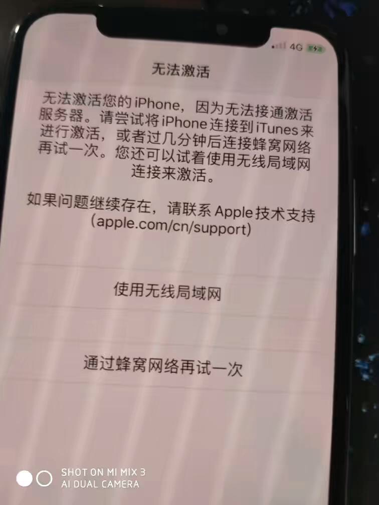

连不了无线,插卡无法激活,换卡也不行,这种是什么原因

应该是中层摔断线吧。

换一个wafi芯片试下

NFC.激活的时候用力按住板层试试

中层虚了,重新贴合

是的中层大部分是NFC点虚了或掉点了,重新帖合吧!

有可能是卡贴机,有IMEI就去查查

作者: robertyunwu    时间: 2019-11-29 04:52
钢铁直男 发表于 2019-11-27 23:06
有可能是卡贴机,有IMEI就去查查
卡贴机先别装sim卡连电脑能激活的,他现在这种情况应该是连电脑也激活不了

nfc的中层虚焊了吧

nfc芯片中层不连了
