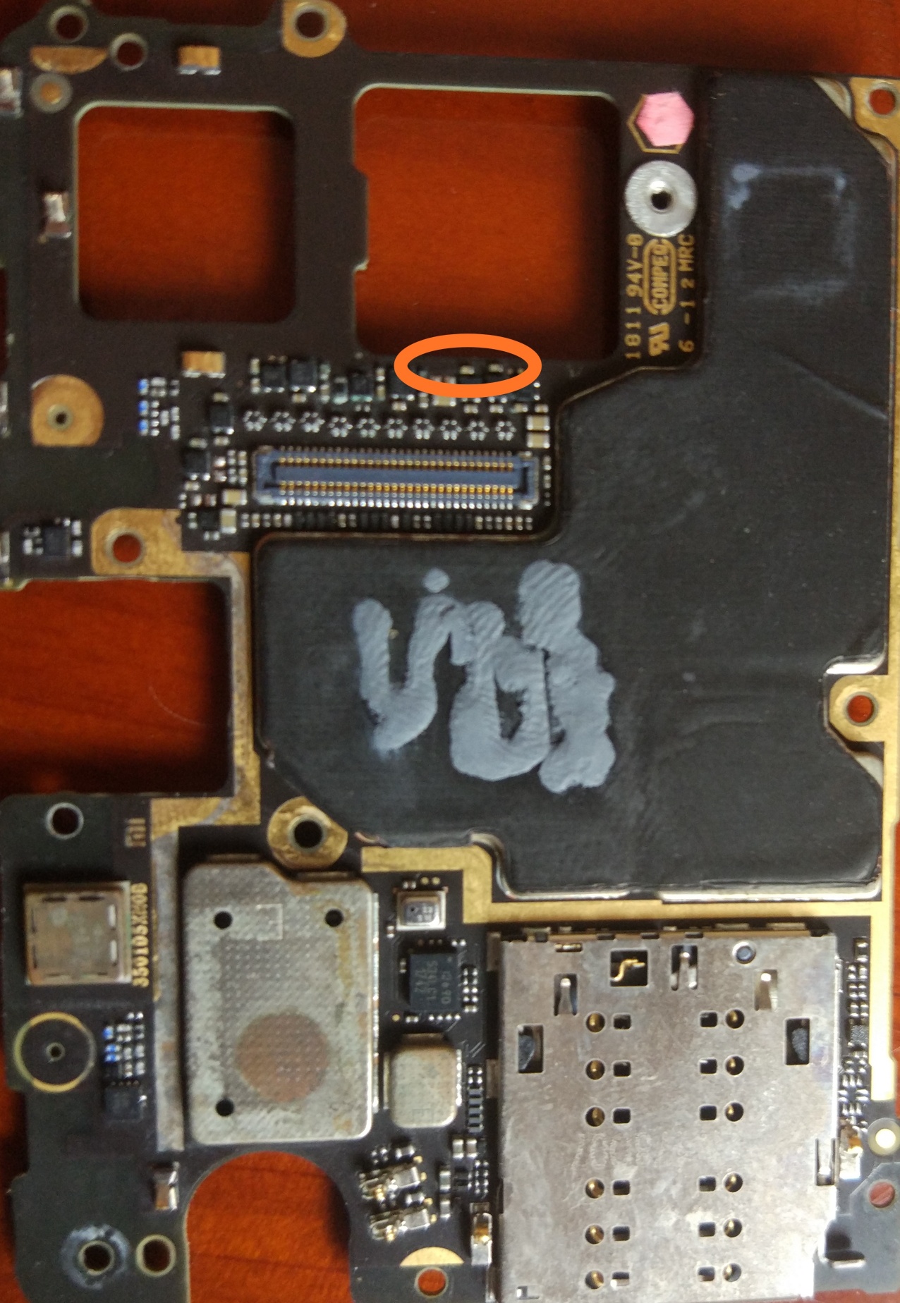

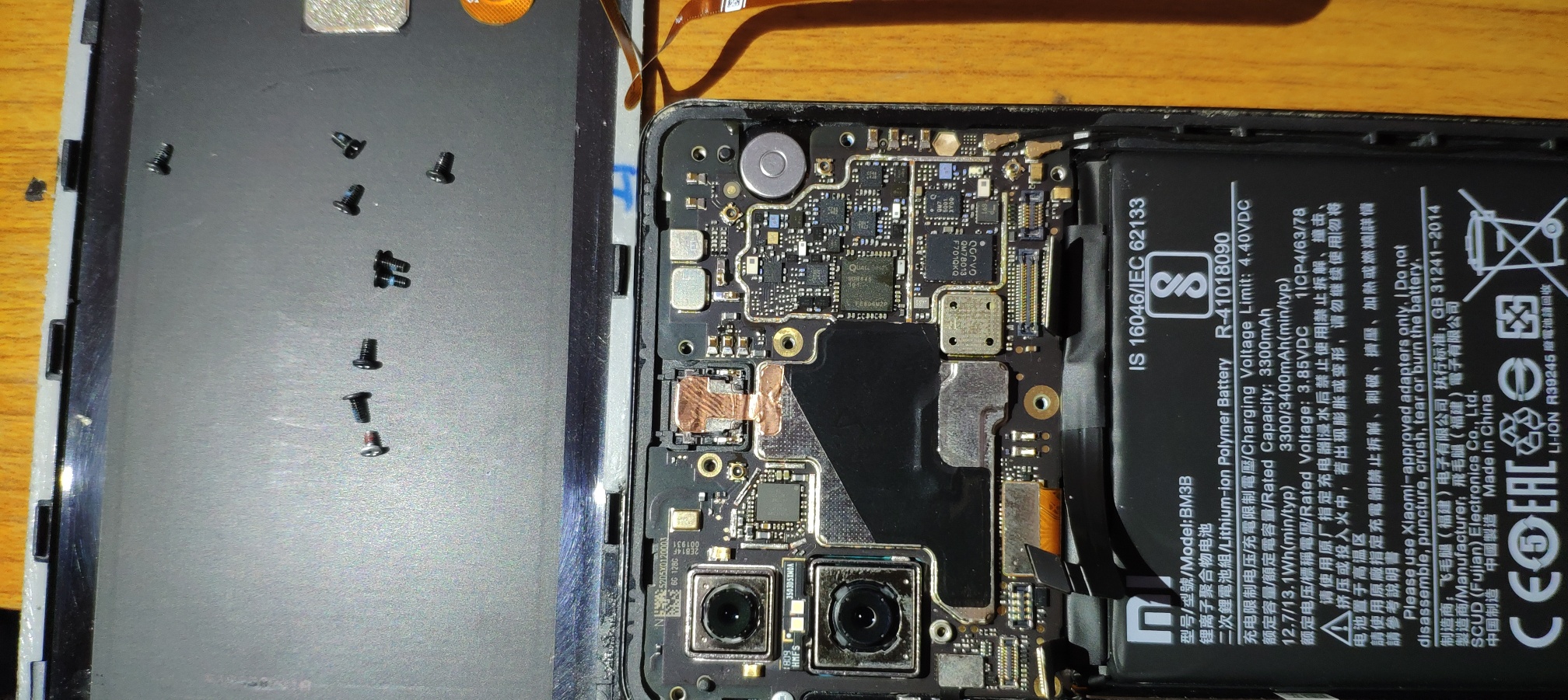

拆机看有维修过,大音频和基带IC都被加焊过。
用稳压电源开机只有17mA电流,借鉴坛友发的维修经验,直接查3.3v供电,发现大短路。
把电源调到1v烧机,电流1A多,摸着摄像头座子旁边有发热,熏松香发现是一个小电容发烫,像这种小电容我是直接扣掉的,扣掉不短路了!
  开机直接进系统,发现进系统很慢,心想肯定还有问题!结果开机了没声音,升级系统有声音,重启手机后又没有了!
直接换大音频搞定!维修结束!
