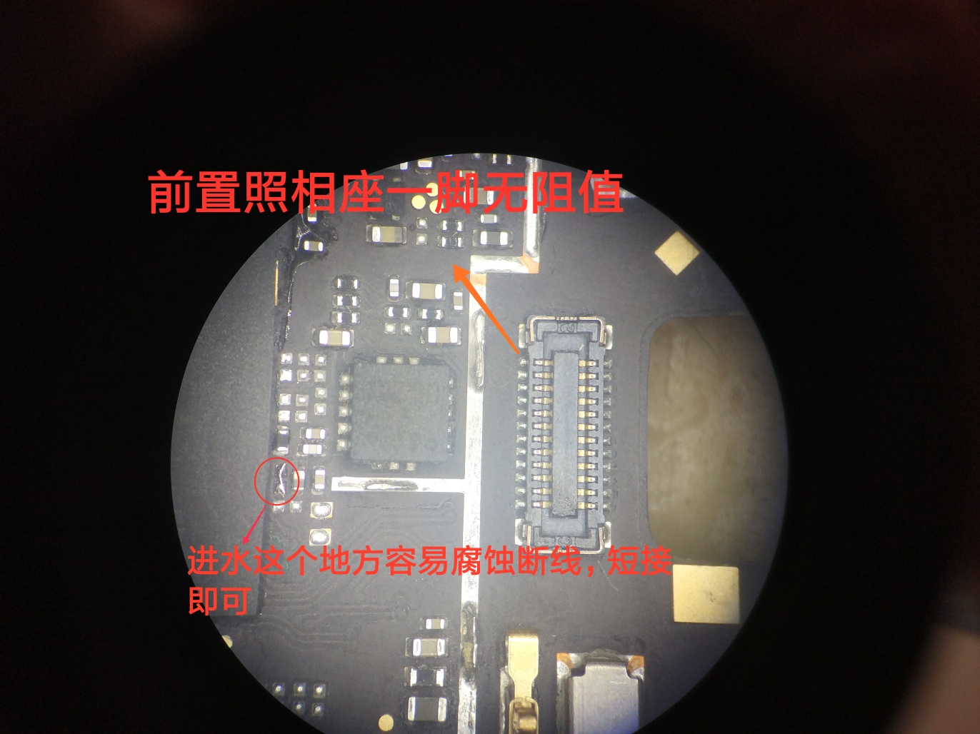

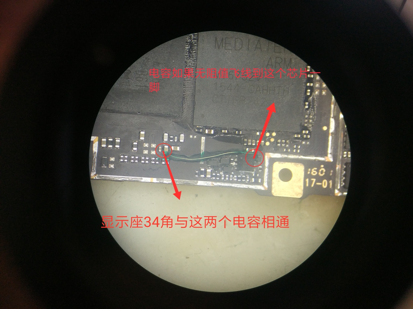

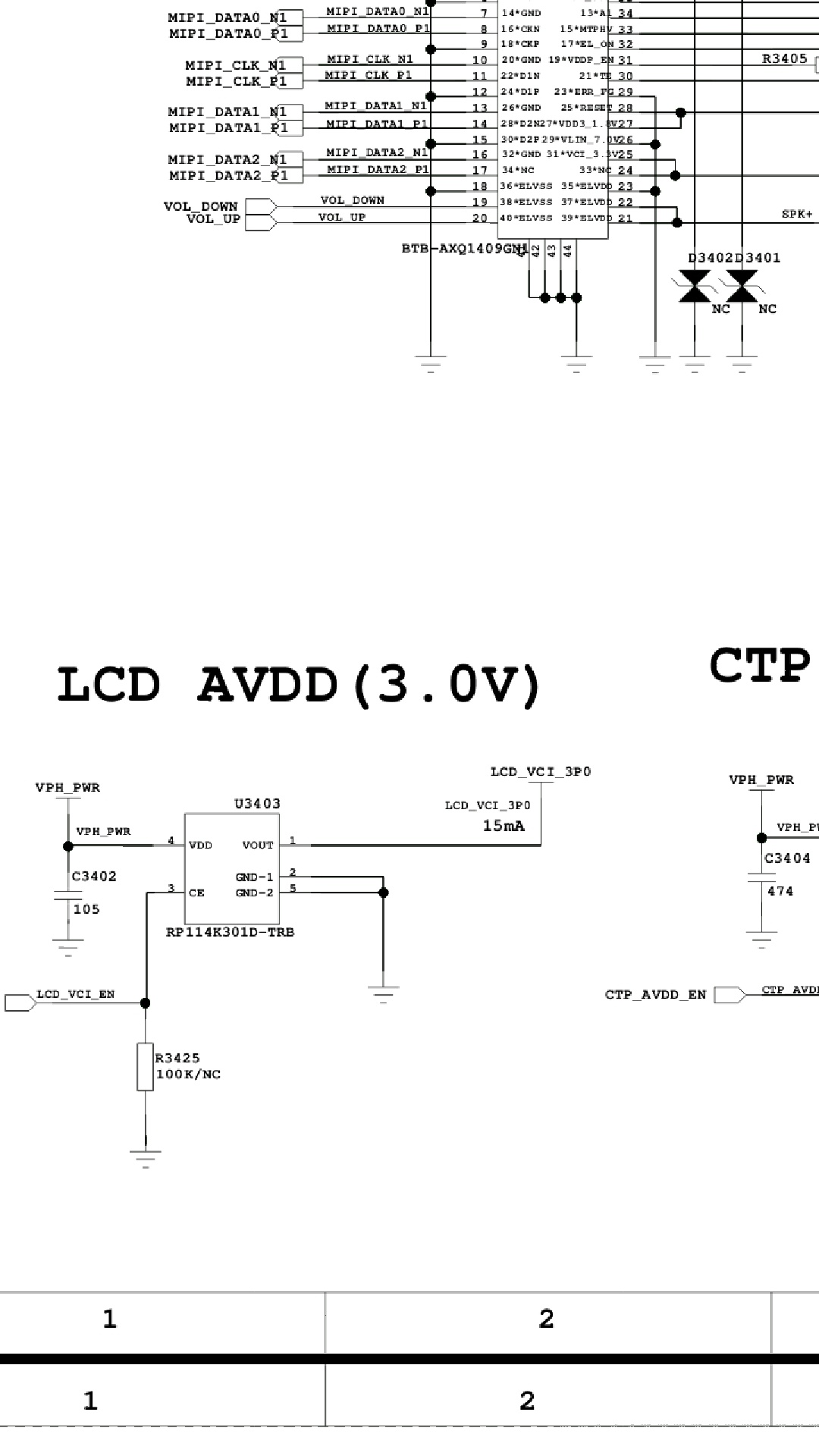

本人学员一枚(还在学习中),理论就算了,手工还凑活,简单粗暴看图

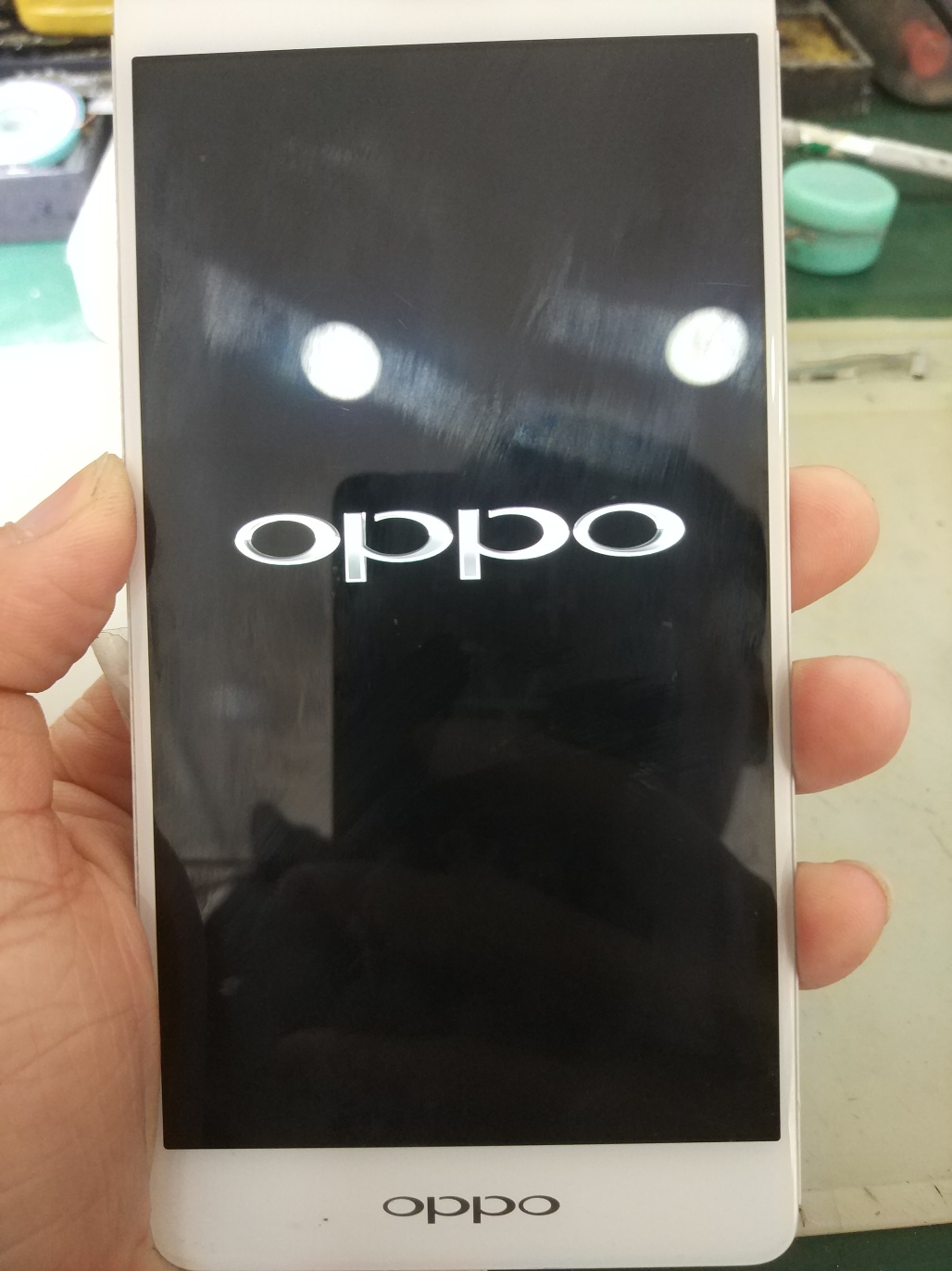

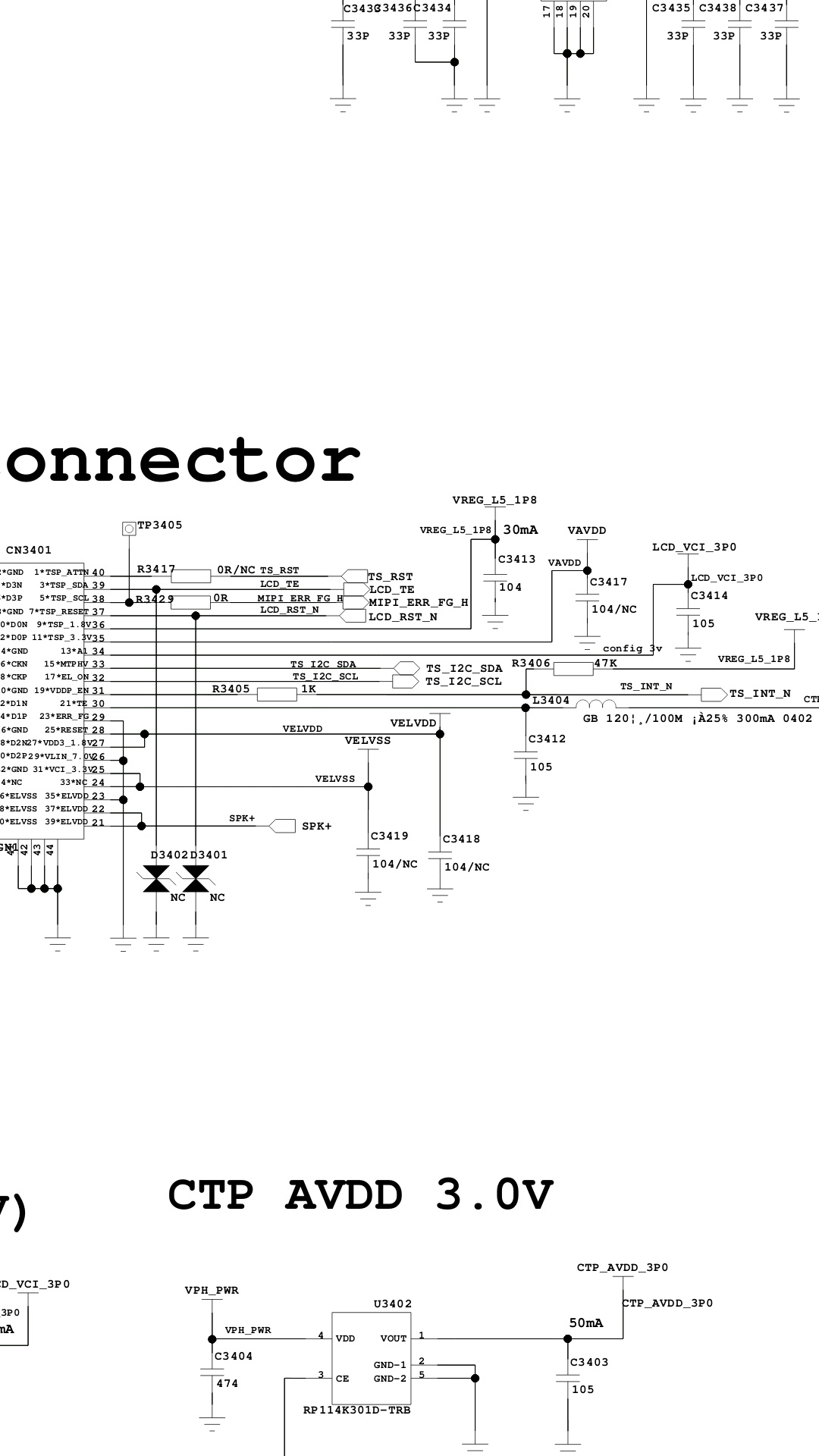

先来秀显示,测显示座阻值发现34脚无阻值,飞线搞定

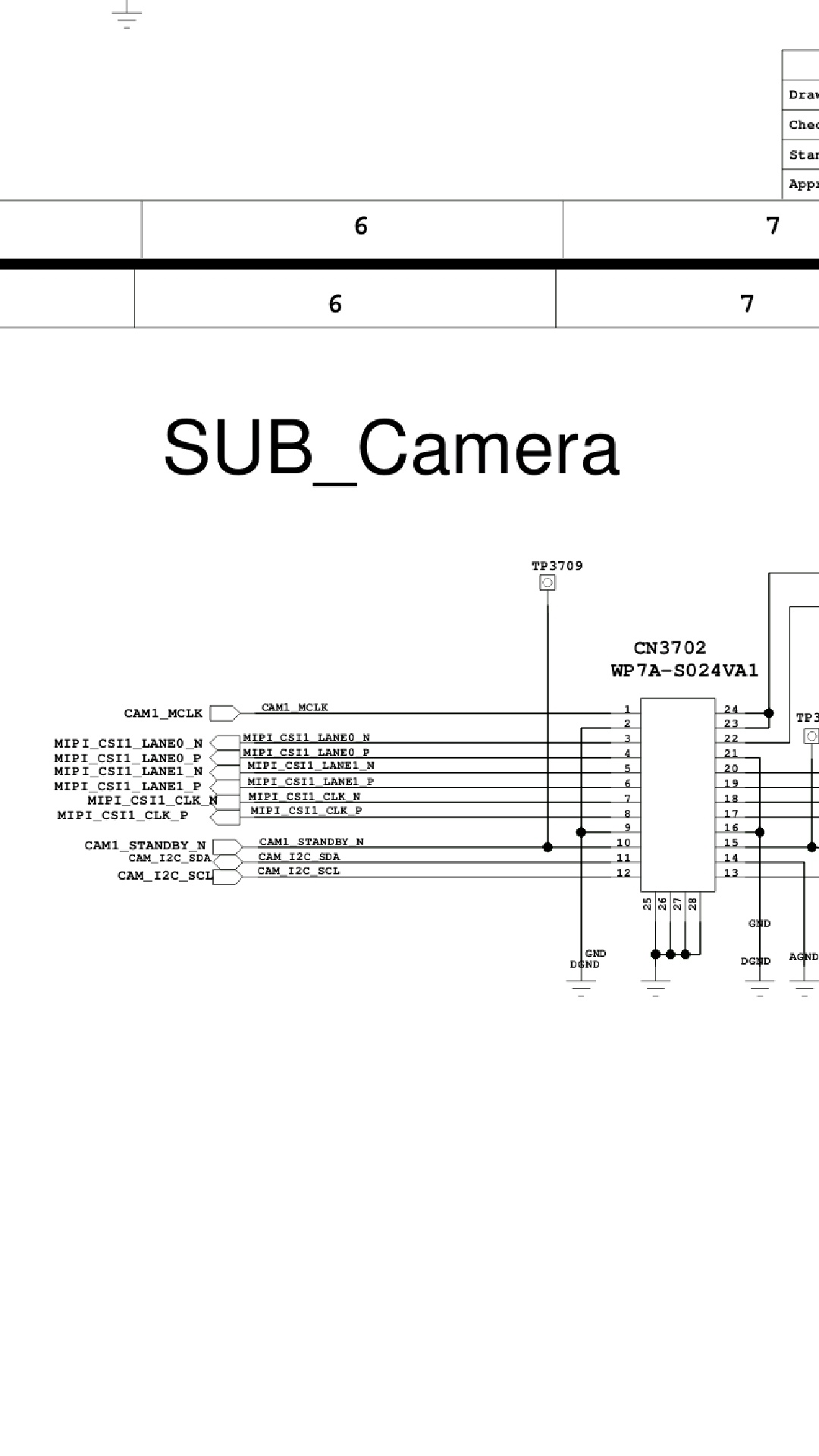

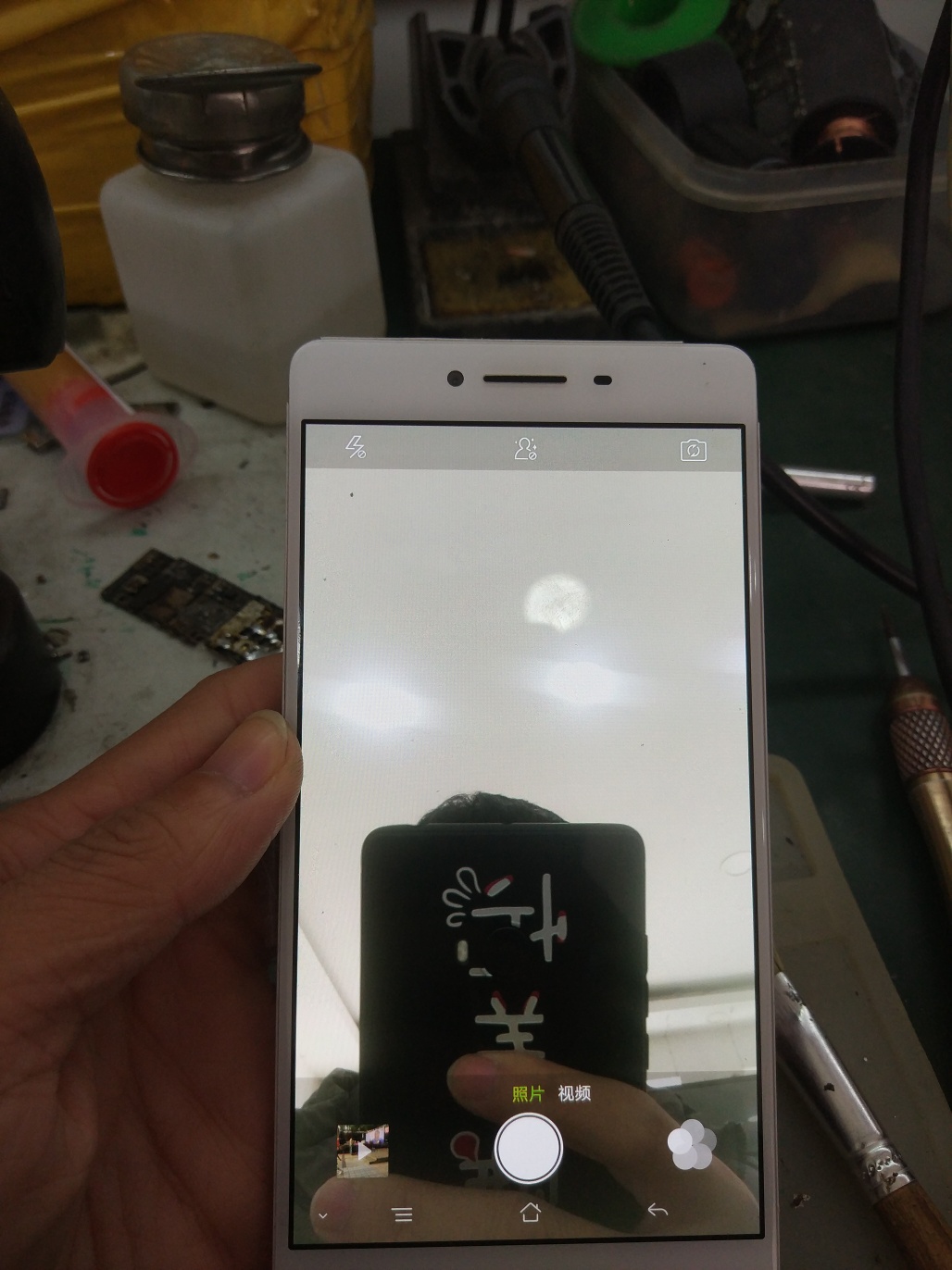

接着秀照相(前置不照相),测座子阻值,一脚无阻值,短接搞定(通u,还好不是CPU的事)
