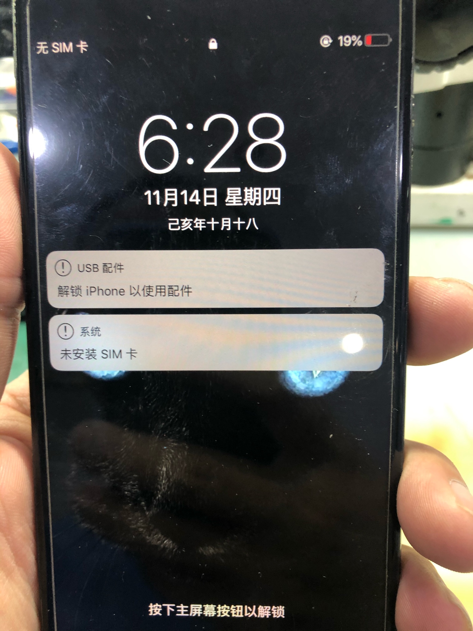

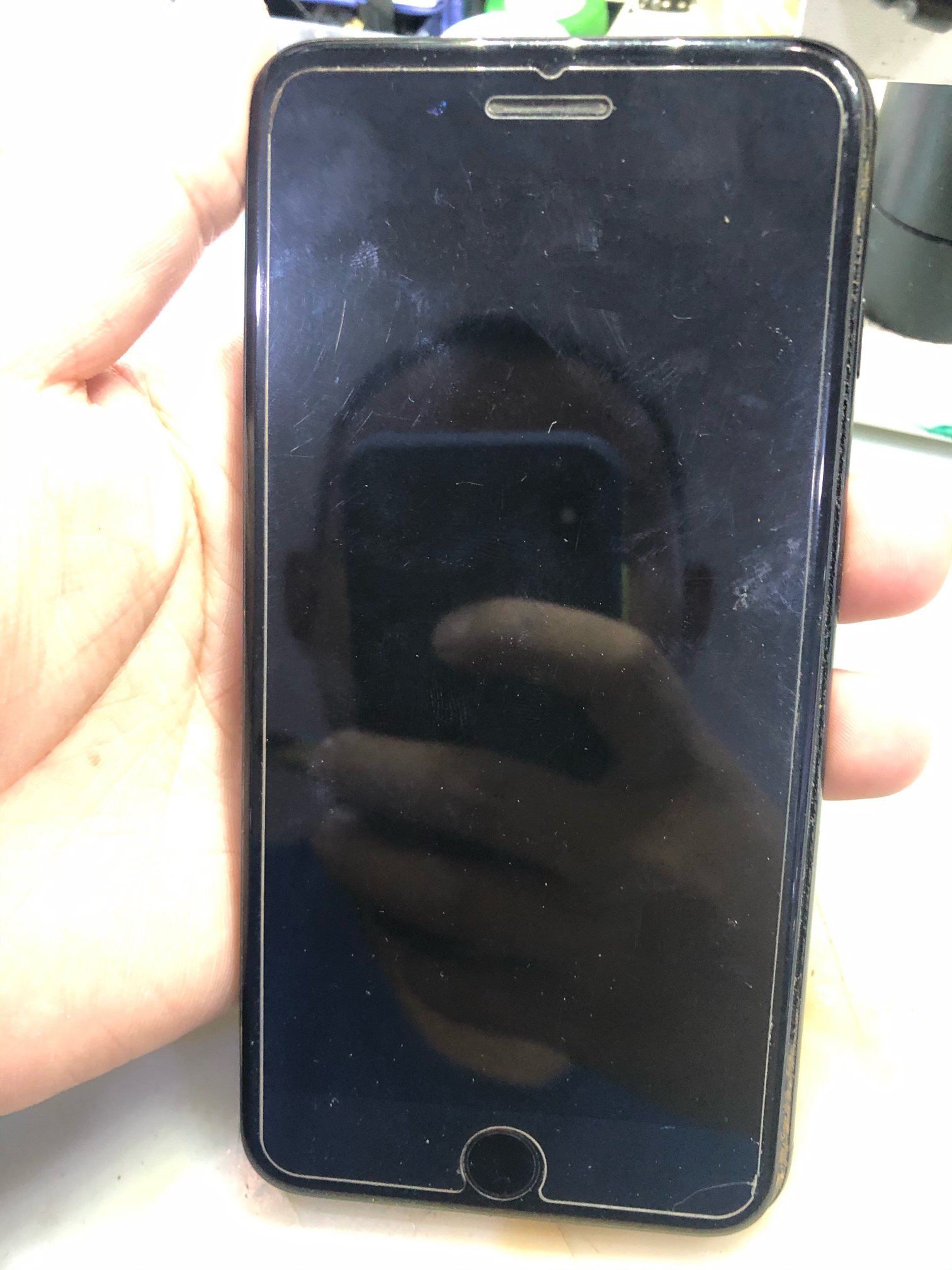

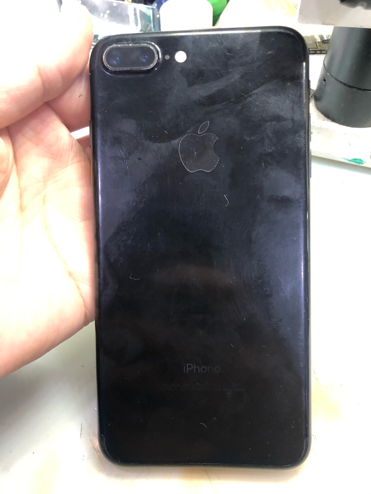

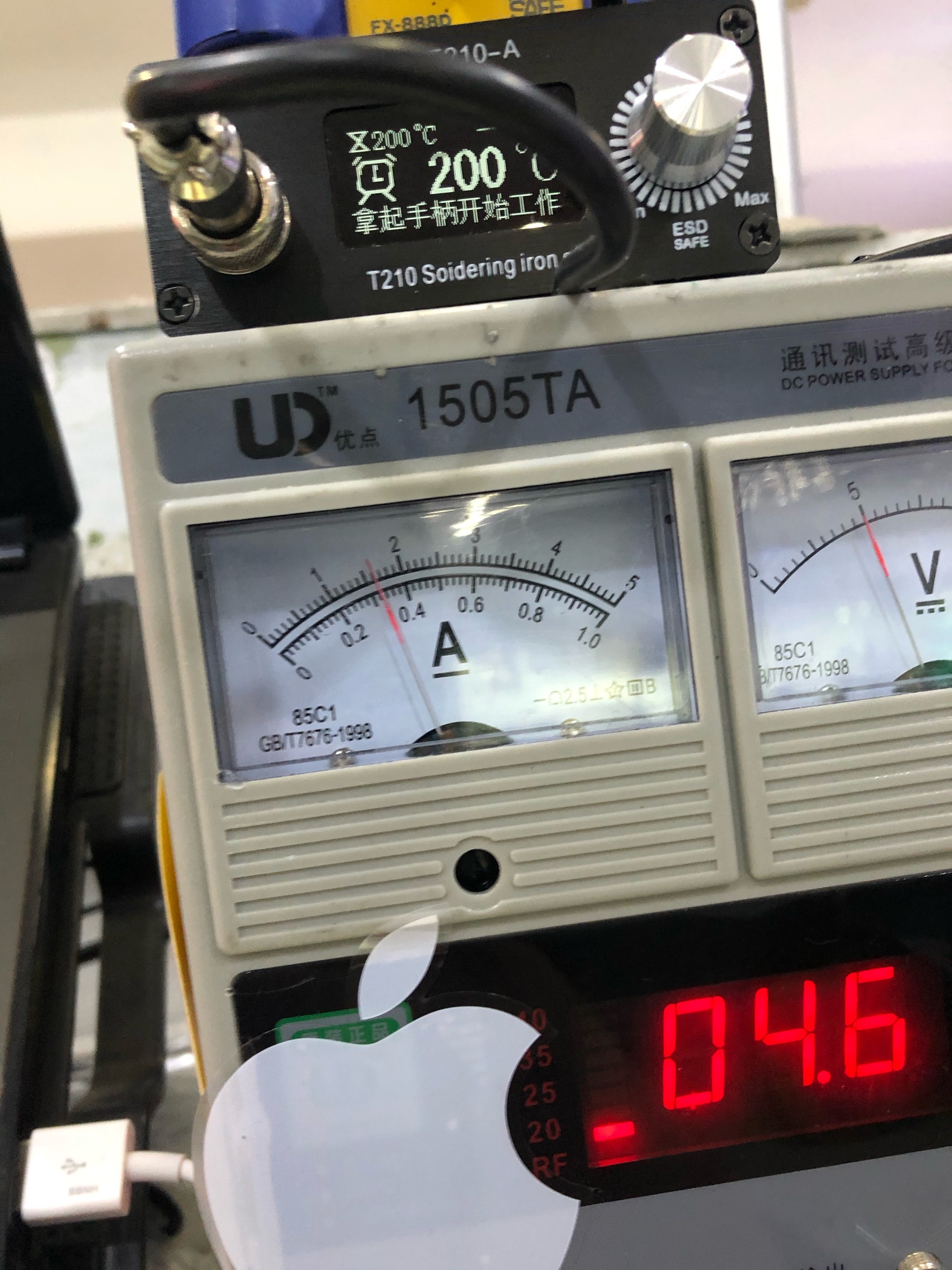

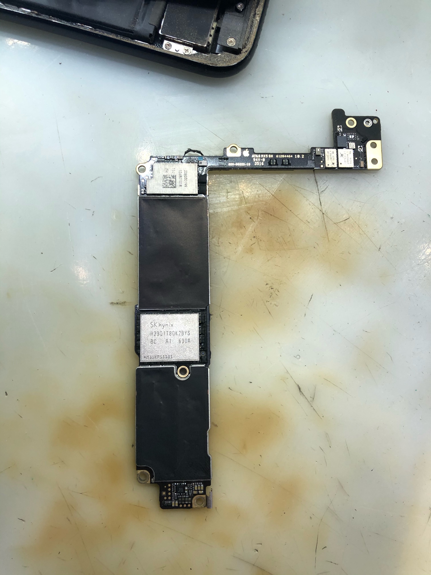

今天收到一台苹果7p,故障是客户用车载充电器,充电导致烧坏主板,不开机,客户在当地维修由于当地技术有限,所以放弃维修。

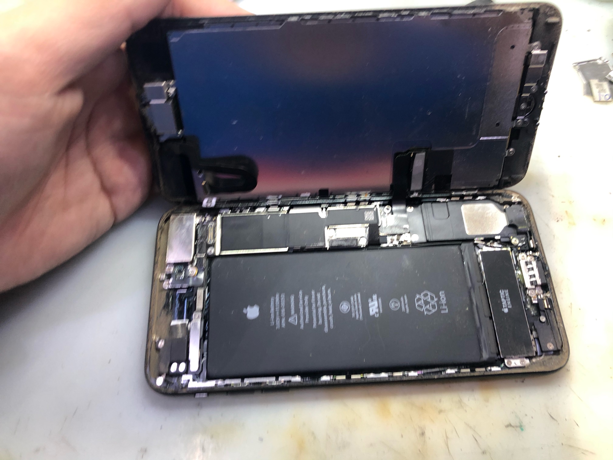

接到机器,首先观察外观没有重摔痕迹,打开一看里面的压片,(压片是指电池屏幕听筒排线压住他们的零件,防止排线松动)缺失。

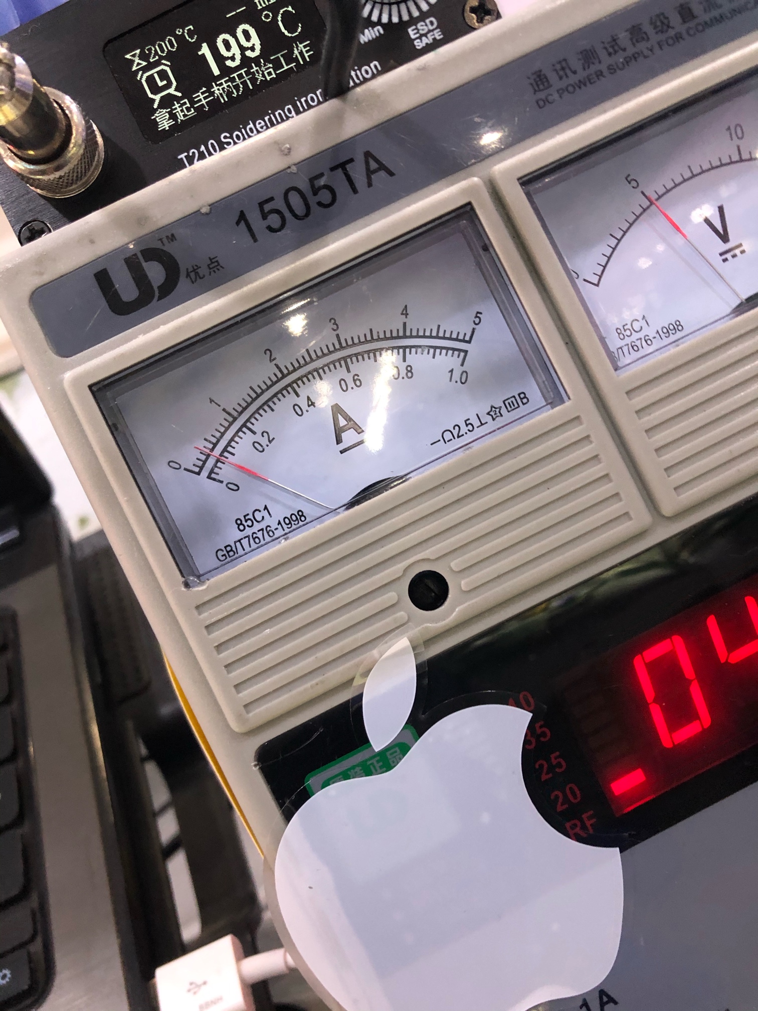

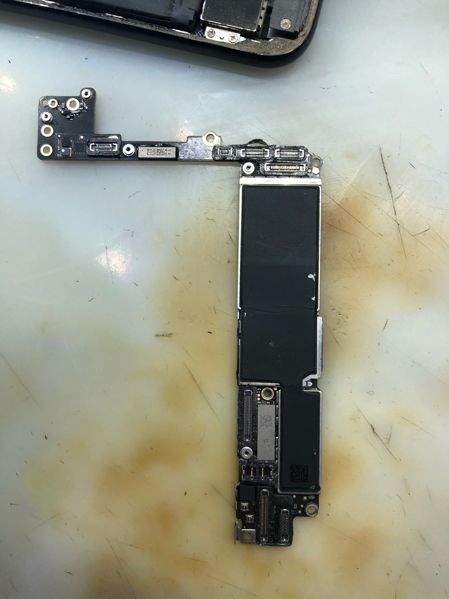

我们首先对主板进行电流测试,发现开机电流偏大200毫安,说明主板漏电,凭经验怀疑主板的usb充电管理芯片损坏,我们对主板进行维修,更换全新的配件,再次测试电流正常,故障排除,装机测试充电,电流正常联机测试正常!
故障总结,车载充电器,在车辆启动时候由于电流都用在启动时的起动机上,着火后发电机发电时电压不稳定,导致电流偏大烧坏主板!所以车辆在启动时尽量避免手机处于充电状态下,就能避免类比故障发生! #苹果手机维修#
