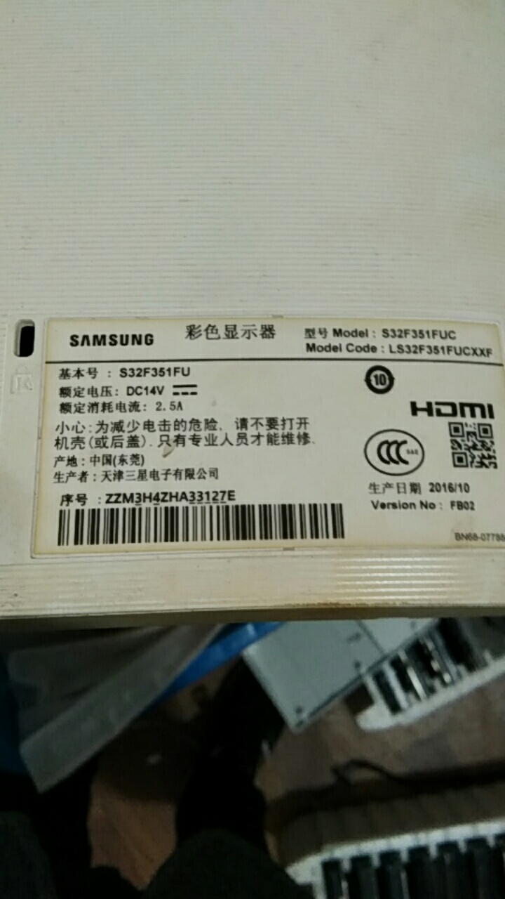

标题: 三星显示器画面反了 [打印本页]
作者: 杨正良    时间: 2019-11-15 13:53
标题: 三星显示器画面反了
谁会改32寸三星显示器程序,请高手改下,问题画面反过了。
作者: zhx65257855    时间: 2019-11-15 19:13
刷程序试下。要不就把显示器反过来看吧
作者: lengkutianshi    时间: 2019-11-19 23:22
貌似三星显示器里有个调节,再不行刷程序
作者: 杨正良    时间: 2019-12-16 18:32
刷了,没有用,我换的不是原装屏,
作者: 杨正良    时间: 2019-12-16 18:33
这个是给别人修的,
作者: 米奇    时间: 2019-12-30 15:40
程序问题刷一下程序
作者: yushufuan    时间: 2020-1-2 13:48
加长屏线,转过来
作者: 联成科技    时间: 2020-1-7 15:35
关注!
作者: 新安江    时间: 2020-1-11 16:53
是左右 反了,还是上下反了?
如果是左右反了,要换程序。
上下反了,进总线调节。
作者: 刻苦专研    时间: 2020-1-11 21:36
谢谢分享谢谢分享
作者: xzcydngs2019    时间: 2020-2-4 11:53
要不反过来装
作者: zxwzhm888    时间: 2020-2-5 12:11
楼主,是左右 反了,还是上下反了?
作者: baijing    时间: 2020-2-8 17:14
有个IO,看下是不是设置错了
作者: 宁方民    时间: 2020-2-12 08:22
如果学习学习老师们的技术,收藏以后备用
作者: 18079990556    时间: 2020-2-12 16:12
换的屏不通用咯
作者: xtayitoh    时间: 2020-2-27 09:01
系统里设置画面翻转。
作者: sbkhn88    时间: 2020-2-27 10:06
现在有些机器是倒装屏
