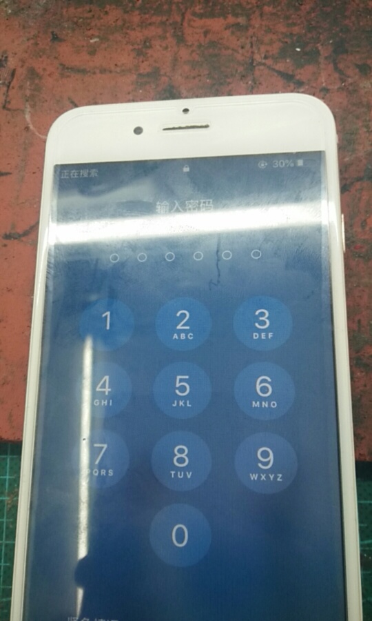

15108092366 发表于 2019-11-14 21:17 检查一下基带码片,我上次接到一台6s,摔后无基带,也是S1无电压,后来发现码片都摔裂了
