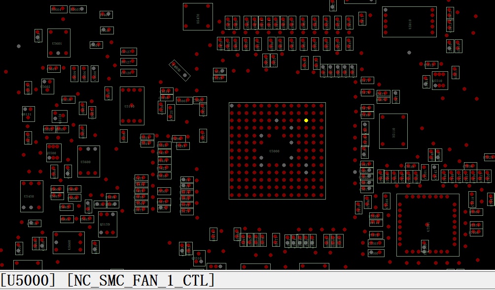

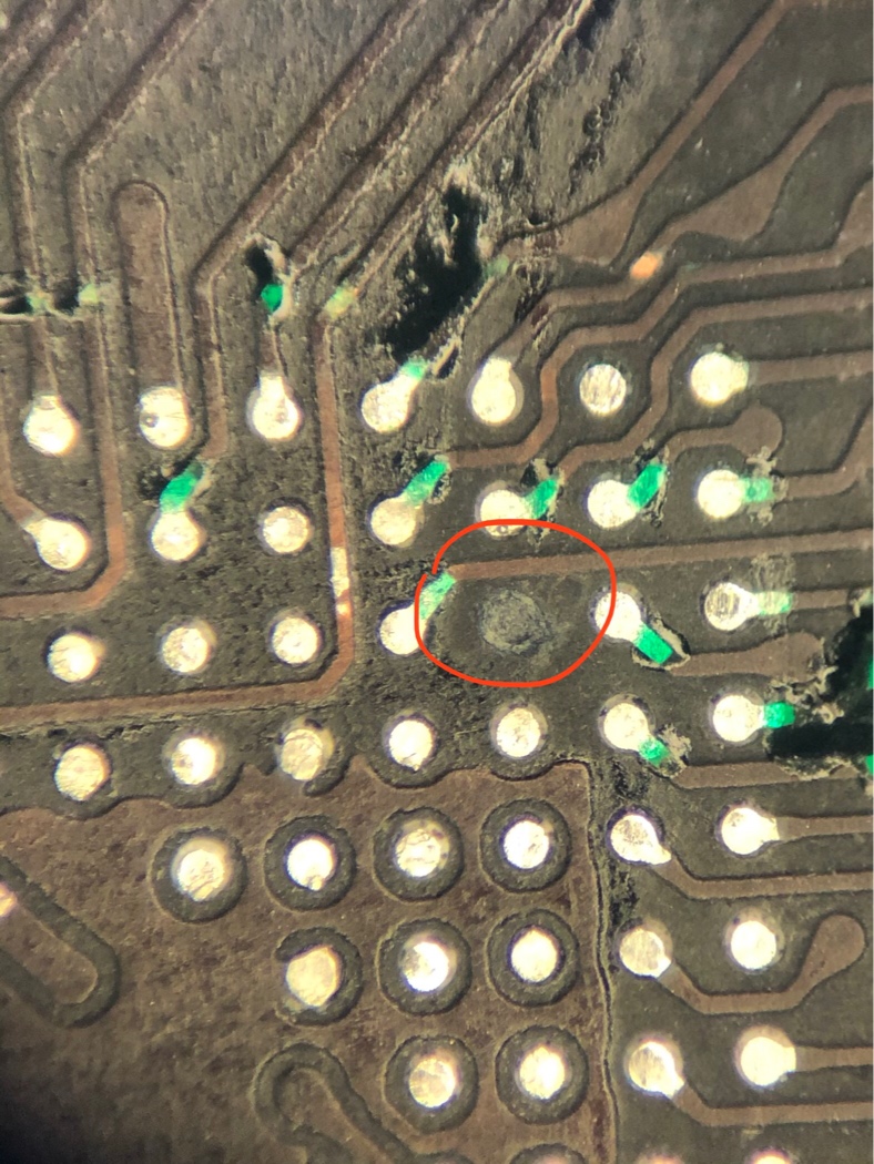

大神们好,13款A1465板号820-3435-B
ec焊盘掉了一个,想补焊盘无从下手了

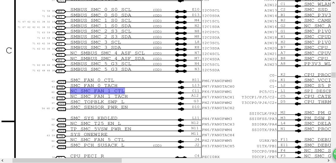

查点位图和电路图,只知道从ec出来,看不出来是连到哪的呀,好像是风扇控制?还是说不用管就行?
本人小白,望大神不吝赐教
作者: 562549022    时间: 2019-11-14 14:15
NC 空脚不用管

作者: rrr25253344    时间: 2019-11-14 15:10
看图纸是风扇输出,NC脚属于空脚,可不管
