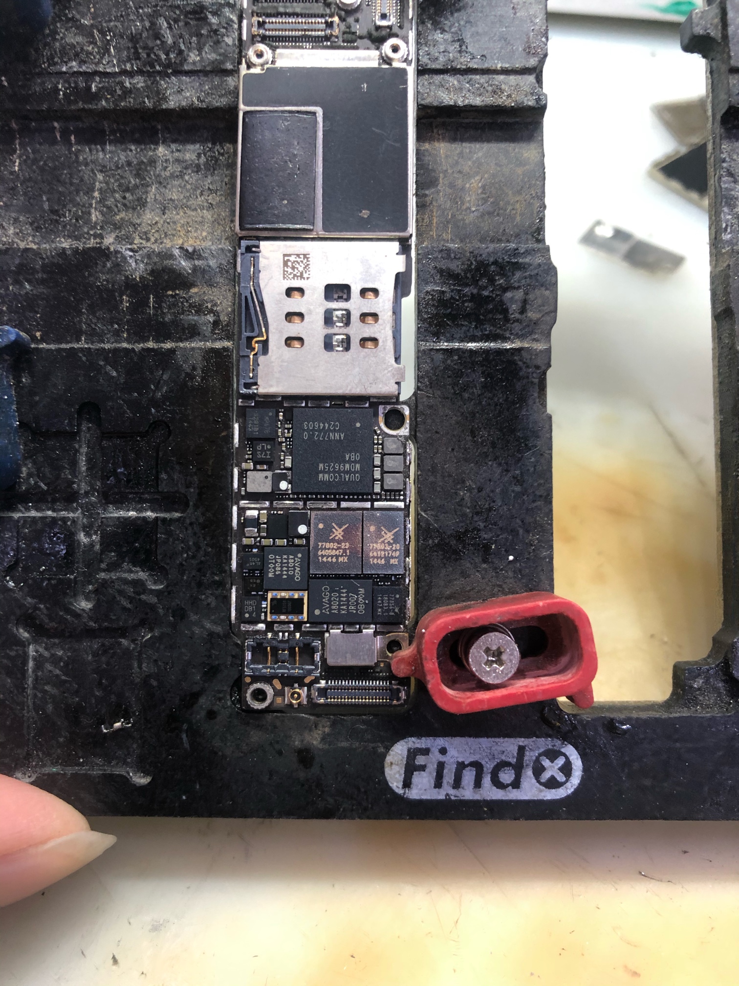

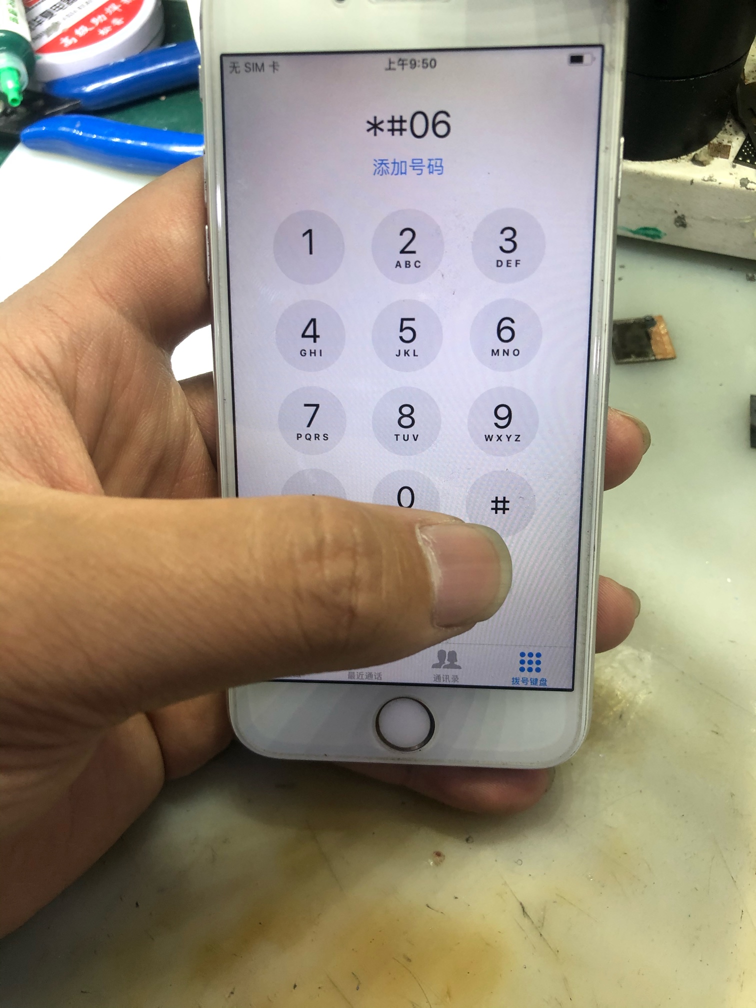

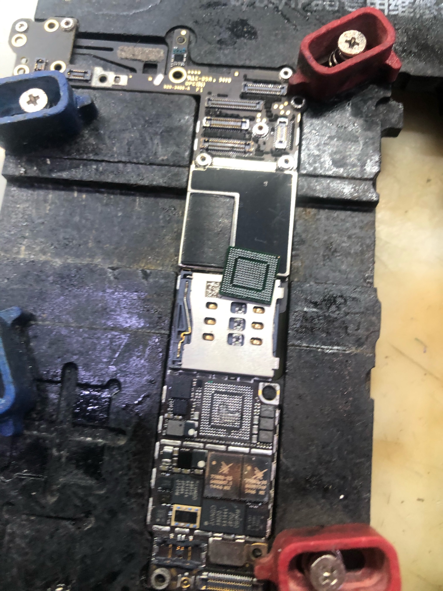

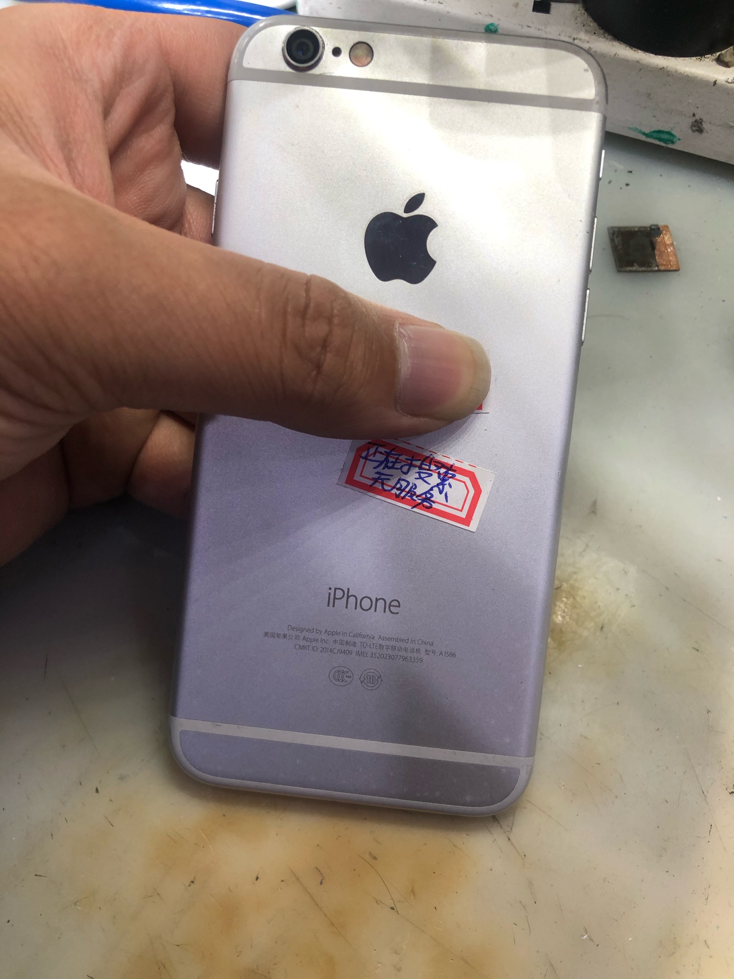

苹果6经典故障,插卡无服务,06没有串号,拆下主板很靓,拆下基带处理好断线位置,装回测试,功能正常,顺便美容下,

作者: 餘心    时间: 2019-11-20 11:19
怎么知道是基带断线  怎么量的 麻烦讲讲
作者: wmj742879706    时间: 2019-11-20 19:21
餘心 发表于 2019-11-20 11:19
怎么知道是基带断线  怎么量的 麻烦讲讲
这是6的通病

作者: element2    时间: 2019-12-4 08:26
昨天客户也送来一台手机,没服务,拨号查不到串号,然后在关于手机里面可以看到。看情况和你的一样,修好了告诉你。谢谢分享
作者: element2    时间: 2019-12-7 05:14
修好了,把基带cpu拆了看论坛好多掉电的,我拆到芯片后把别人掉电的几个点打了一下对地组织都正常,然后重新直球做回去,开机放卡正常。不知道能用多久,这个芯片不知道发热量如何。
