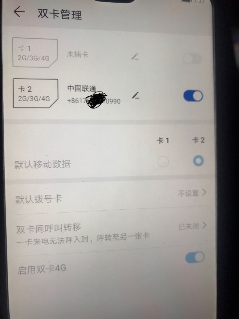

华为P20今天突然只能卡槽二能识别
卡槽一就是插卡没反应
电话卡放入里面显示。未插卡。
不管里面插几张卡都显示
只有一张卡
也恢复出厂设置还原网络一样
下面为图片
一张为双卡设置
卡一直接灰屏不能点击设置

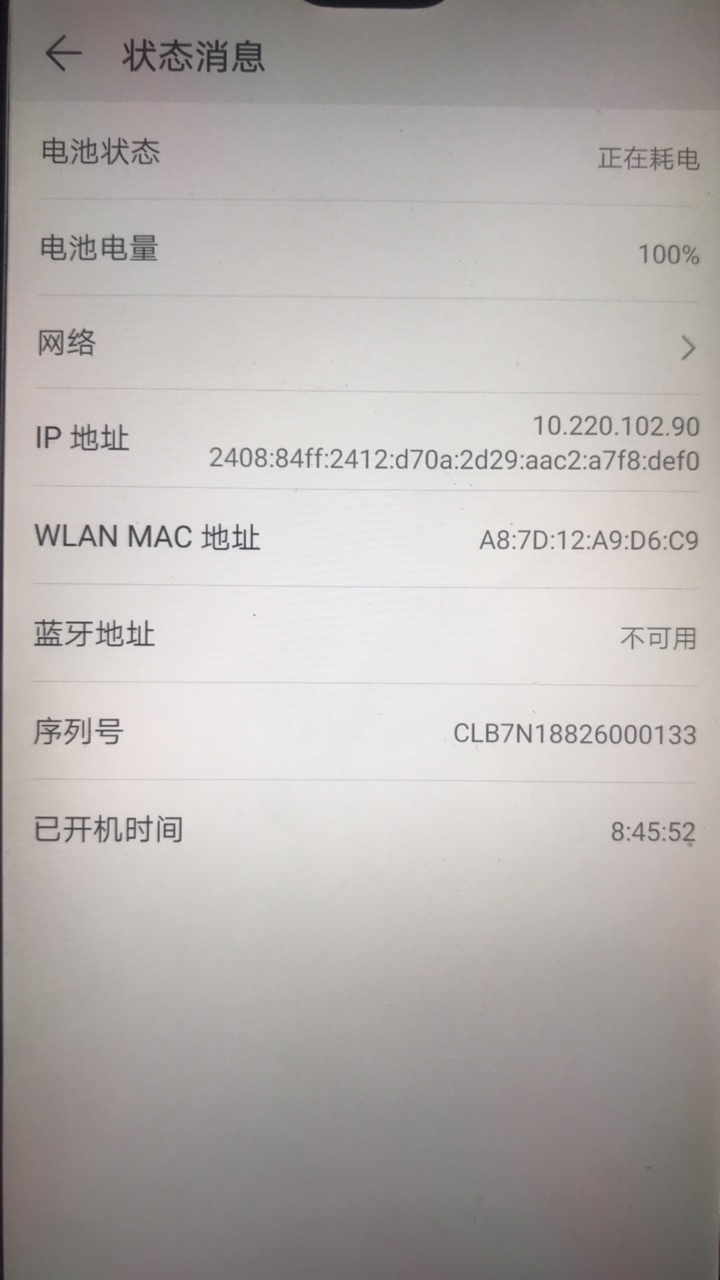

第二张为
状态消息显示
蓝牙地址不可用

作者: 浩瀚通讯浩哥    时间: 2019-11-15 11:56
查一下卡1,卡接口对地阻值,大概率是对压敏电阻漏电,直接敲掉收钱。不识卡和手机信号部分无关,一楼兄弟的分析值得商榷
