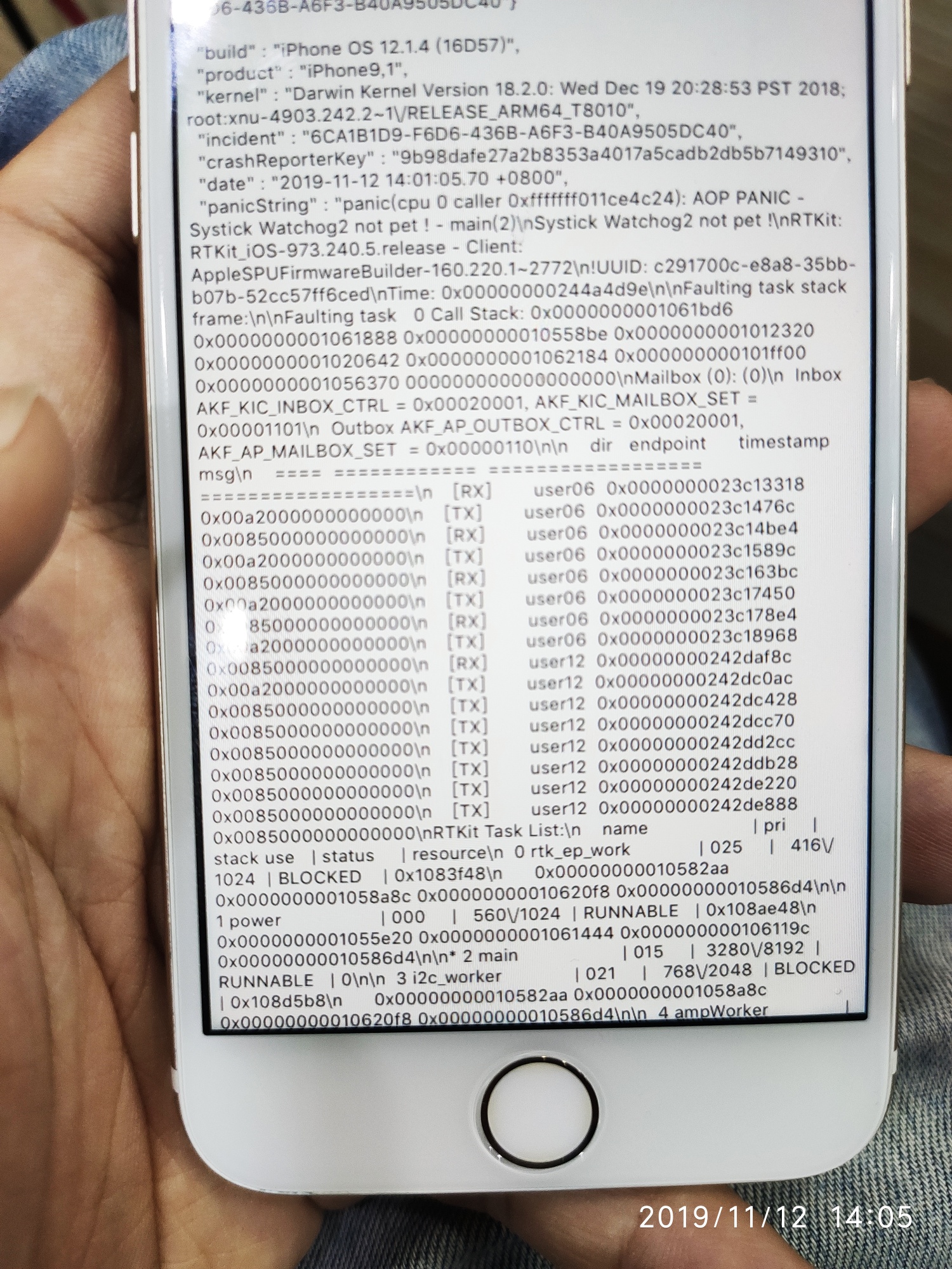

老哥们最近遇到两个返修的  很烦躁  时不时重启

前照相排线换个试试
作者: yeyichun    时间: 2019-11-27 15:51
cpu的问题,重启记录已经很明确了
作者: fellow520    时间: 2019-11-27 23:56
换个硬盘试一试
作者: A小成通讯    时间: 2019-11-28 22:44
Aop  panic  前置
