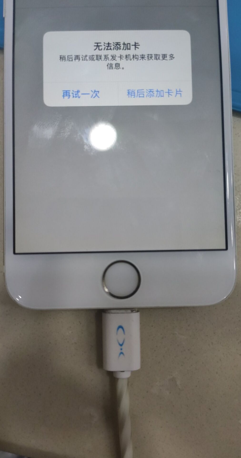

苹果6 Applepay无法添加银行卡有老哥遇到过吗?

搬过板子的碰到过

老哥,这种问题有什么维修思路吗? 刷机也能正常激活
作者: 修本本。本本修    时间: 2019-11-11 23:19
插入银行卡绑定的手机号码卡就可以了

刚试了下,也没用老哥
作者: zhengcx6688    时间: 2019-11-13 16:29
6S有遇到进水NFC功能不正常也会这样。

看看nfc坏了没i2c总线问题
