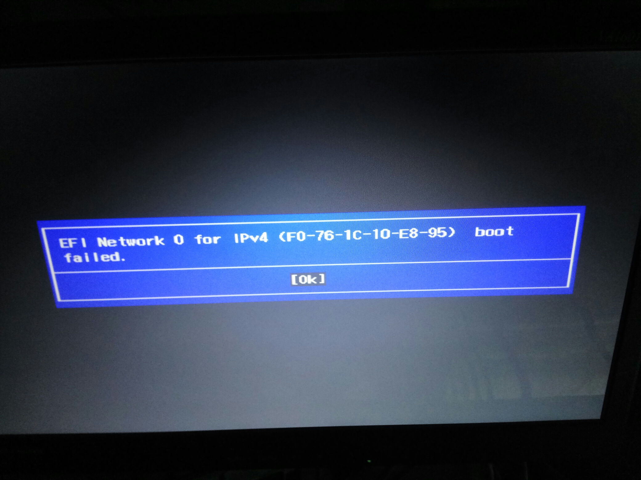

标题: 联想g510开机显示图片上这样不能进系统 [打印本页]
作者: 维修大工    时间: 2019-11-11 17:31
标题: 联想g510开机显示图片上这样不能进系统
作者: rrr25253344    时间: 2019-11-11 17:33
看起来好像是网络启动,设置bios啊
作者: 15908690195    时间: 2019-11-11 17:36
bios设置问题
作者: aiguiling612    时间: 2019-11-11 17:41
要么BIOS设置问题 或者系统引导问题 要么就是硬盘坏了
作者: 维修大工    时间: 2019-11-11 18:34
哦,谢谢谢谢…………
作者: wangxinzhou    时间: 2019-11-11 19:36
我是鉴定师,真小白一枚,鉴定完毕
作者: Linshengqiang    时间: 2019-11-14 09:36
新手不懂电脑的
作者: hugaohua    时间: 2019-11-14 10:53
新手来学习的  大神告诉你 bios查看硬盘识别到没
作者: 乔治男孩    时间: 2019-11-14 15:05
系统启动引导项不是默认做好系统的硬件项,比如优盘,主硬盘,光盘,固态硬盘其一用来引导设置成BIOS里面的第一启动项
作者: 王大超    时间: 2019-11-15 14:45
要么BIOS设置问题 或者系统引导问题
作者: duzhanzhan    时间: 2019-11-15 18:30
BIOS的问题,进去看看!!
作者: jycjycjycjycjyc    时间: 2019-11-15 19:26
这不是boot设置的问题吗
作者: cnpillar    时间: 2019-11-15 19:52
应该是bios的问题,恢复一下试试
作者: 梦Meng    时间: 2019-11-15 20:05
先进BIOS设置下不行的话就重新引导下
作者: 522196421    时间: 2019-11-15 21:23
UEFI改一下
作者: a77770    时间: 2019-11-20 17:03
15楼正解。。。。。。。。。。。
作者: 汪志成    时间: 2019-11-24 19:02
有点水了昂~~
作者: 清风微凉    时间: 2019-12-17 15:46
简直不要太水,把UEFI换了不就行了吗
