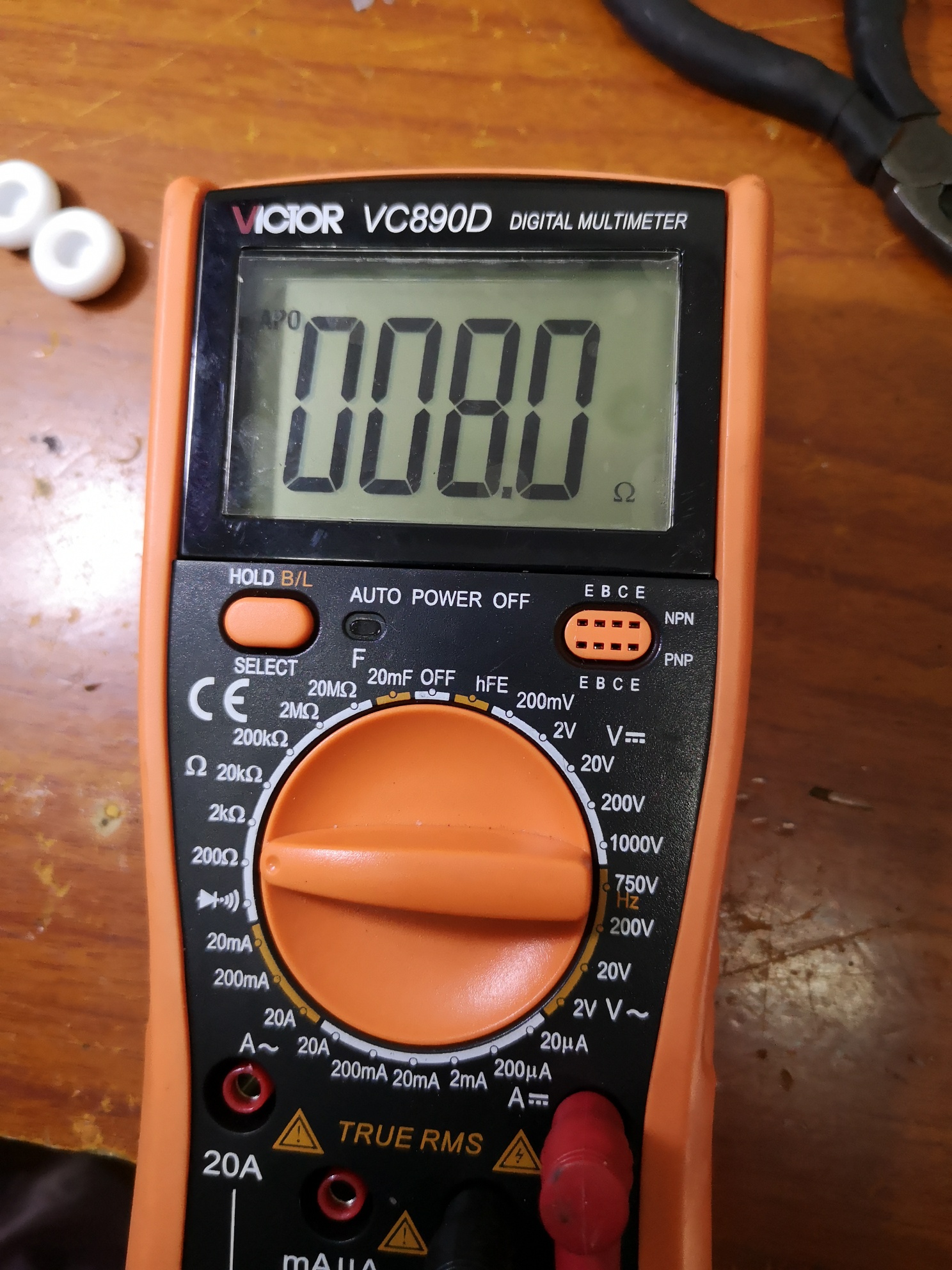

标题: 华硕X55V不开机板号:X55VD VER:3.1 [打印本页]
作者: 上海创佳    时间: 2019-11-11 17:11
标题: 华硕X55V不开机板号:X55VD VER:3.1
华硕X55V不开机板号:X55VD  VER:3.1,开机电源和数字键盘灯闪一下就灭。
5V,3.3V有。我菜鸟(正在准备跟“月饼”学习),没有图纸,测量所有2.5V电解电容所在电路短路。
请问师傅们,难道是CPU坏了吗?
作者: rrr25253344    时间: 2019-11-11 17:45
有饼哥在,你还怕啥,直接问他怎么都不是事
作者: 上海创佳    时间: 2019-11-11 18:53
rrr25253344 发表于 2019-11-11 17:45
有饼哥在,你还怕啥,直接问他怎么都不是事
板载内存“牺牲”的多不?
作者: 天意wx    时间: 2019-11-11 20:53
你测量的短路 不一定真是短路  有些供电阻值就是低
所以也不一定是U有问题
作者: rrr25253344    时间: 2019-11-11 21:20
上海创佳 发表于 2019-11-11 18:53
板载内存“牺牲”的多不?
比较多,不然屏蔽它干么
作者: 上海创佳    时间: 2019-11-12 09:52
天意wx 发表于 2019-11-11 20:53
你测量的短路 不一定真是短路  有些供电阻值就是低
所以也不一定是U有问题
只有8欧正常吗?几百欧我觉得正常,10欧以下不正常吧?
作者: 无锡易修    时间: 2019-11-12 11:46
屏蔽并拔除内存
作者: 不能再玩了    时间: 2019-11-12 12:06
CPU 显卡 阻值本来就很低的,好多高端的 U,对地接近0,那个先忽略
作者: 烟火里的尘埃    时间: 2019-11-12 12:10
上海创佳 发表于 2019-11-12 09:52
只有8欧正常吗?几百欧我觉得正常,10欧以下不正常吧?
在很多情况下2欧都是正常的,多接触接触板子就知道了
作者: zhoumw    时间: 2019-11-12 12:13
建议楼主,多量几处信号点加以判定吧。先外围电路啊
作者: 小博士123    时间: 2019-11-12 12:42
我今天遇到一个华硕的X550VC,U对地值为1,正常呢
作者: 1902572740    时间: 2019-11-12 13:21
{:4_113:}
作者: 维修徒徒    时间: 2019-11-12 15:09
这个不一定是U最好老老实实测试
作者: 杜俊岩    时间: 2019-11-12 15:13
这种集成CPU的板,头痛
作者: 肉卷子    时间: 2019-11-12 18:23
拿着板子去找饼哥吧。 回来就是一块好的。
作者: 上海创佳    时间: 2019-11-12 23:24
不能再玩了 发表于 2019-11-12 12:06
CPU 显卡 阻值本来就很低的,好多高端的 U,对地接近0,那个先忽略
好的,谢谢指点!
作者: 上海创佳    时间: 2019-11-12 23:24
烟火里的尘埃 发表于 2019-11-12 12:10
在很多情况下2欧都是正常的,多接触接触板子就知道了
学习了,谢谢指点!
作者: 上海创佳    时间: 2019-11-12 23:25
维修徒徒 发表于 2019-11-12 15:09
这个不一定是U最好老老实实测试
嗯,菜鸟只能多练习飞…
作者: SZ电脑洒家    时间: 2019-11-13 10:50
CPU阻值不高的,只要不低于1欧以下,都不能说明是CPU坏的
作者: wske    时间: 2019-11-13 11:55
现在的U显卡基本都是归零
作者: zmm121009    时间: 2019-11-14 16:09
直接找饼哥学习吧,可以节省太多时间和金钱了,完全自学的话,不建议!
测试的电路是没有问题的
作者: ycfcxq4    时间: 2019-11-14 16:19
{:4_137:}{:4_137:}{:4_137:}
作者: 先锋家电维修    时间: 2019-11-14 16:42
挂个1V电压上去,电流不大就是没有短路
作者: luteaxoy    时间: 2019-11-14 19:57
大哥 这个都没测过吗? 有点小小白啊
作者: 363588082    时间: 2019-11-14 20:48
这个cpu供电输出只有1两欧  正常的吧
作者: 上海创佳    时间: 2019-11-15 08:16
luteaxoy 发表于 2019-11-14 19:57
大哥 这个都没测过吗? 有点小小白啊
都是大白呢,比小白还菜
只会修电视机和其它家电,主板没学过。
想跟“饼”哥学,他说要实地学,而且将近两个月。开店没有时间啊,怎么办
作者: dlq11291008    时间: 2019-11-18 12:17
华硕板载u都不好修,屏蔽下内存试下
