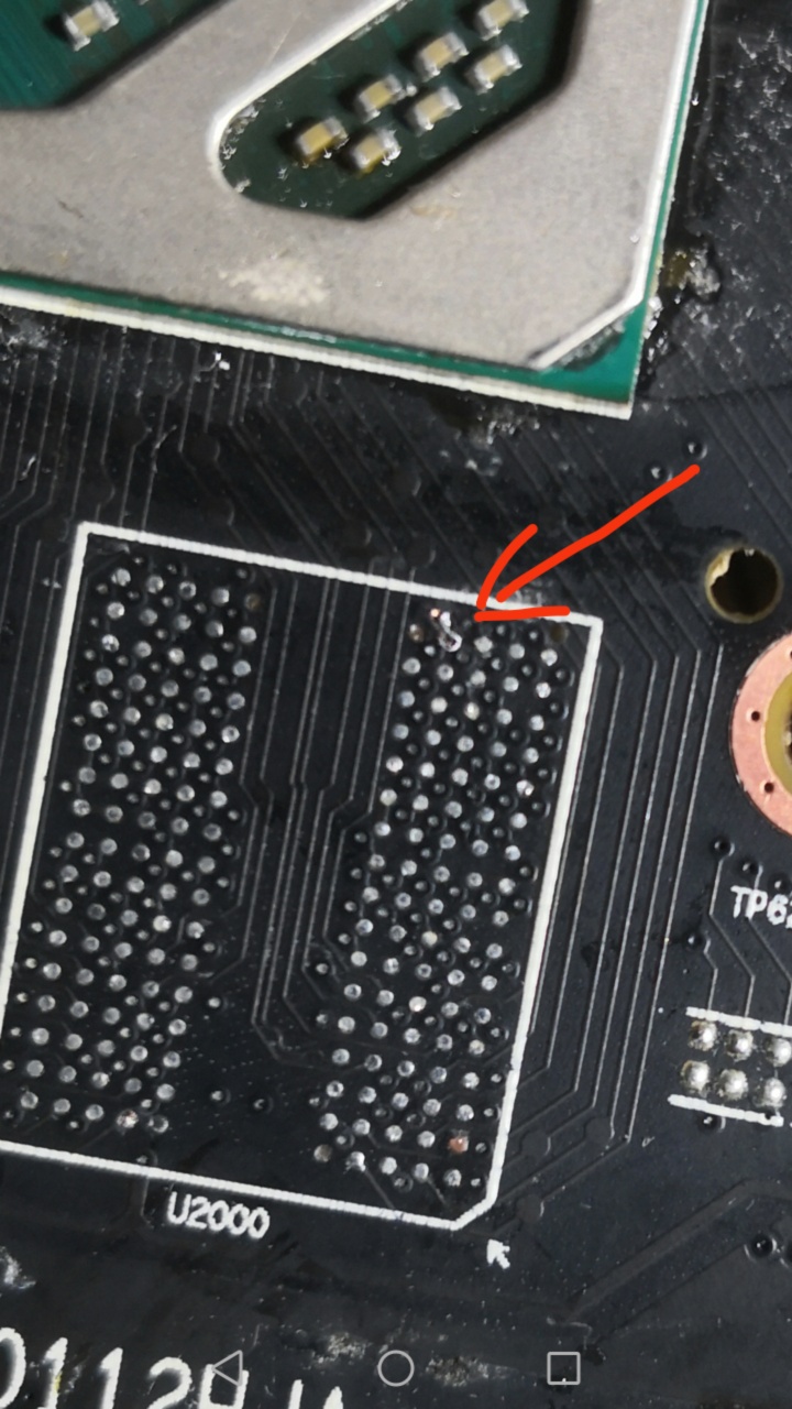

标题: 来个高人看看 这个点补上能用吗
作者: 562549022    时间: 2019-11-11 12:42
能补
作者: csf0419    时间: 2019-11-11 20:15
可以用的,绿油打牢固
作者: 维修公司    时间: 2019-11-11 23:06
能补上的,,,,,,
作者: rrr25253344    时间: 2019-11-12 07:36
显存?可以,焊盘要平,高了容易虚焊和短路,先刮下,然后飞线打个圈,绿油固化,最后再把焊盘刮出来,电烙铁拖平,最后显存芯片用钢网上低温锡置珠,焊盘给点助焊剂,左手一把风枪,右手一把镊子,定位好,画圆吹,差不多了用镊子轻轻碰一下芯片,有拉力后移开风枪,坐等冷却,清洗,上电测试

作者: 18683756551    时间: 2019-11-13 12:43
帮忙看看 我补的那个圈行吗

作者: 天意wx    时间: 2020-3-2 20:26
18683756551 发表于 2019-11-13 12:43
帮忙看看 我补的那个圈行吗
最好绿油固定下
