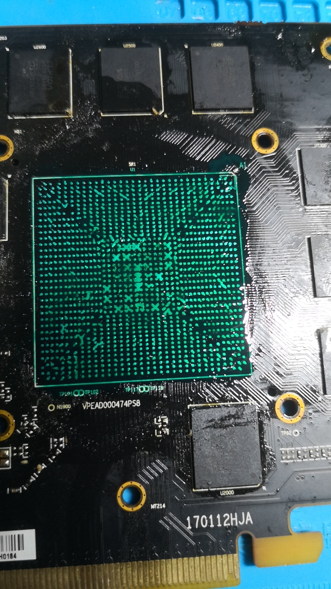

标题: 核心焊盘连锡 有必要搞吗
作者: 18683756551    时间: 2019-11-11 12:09

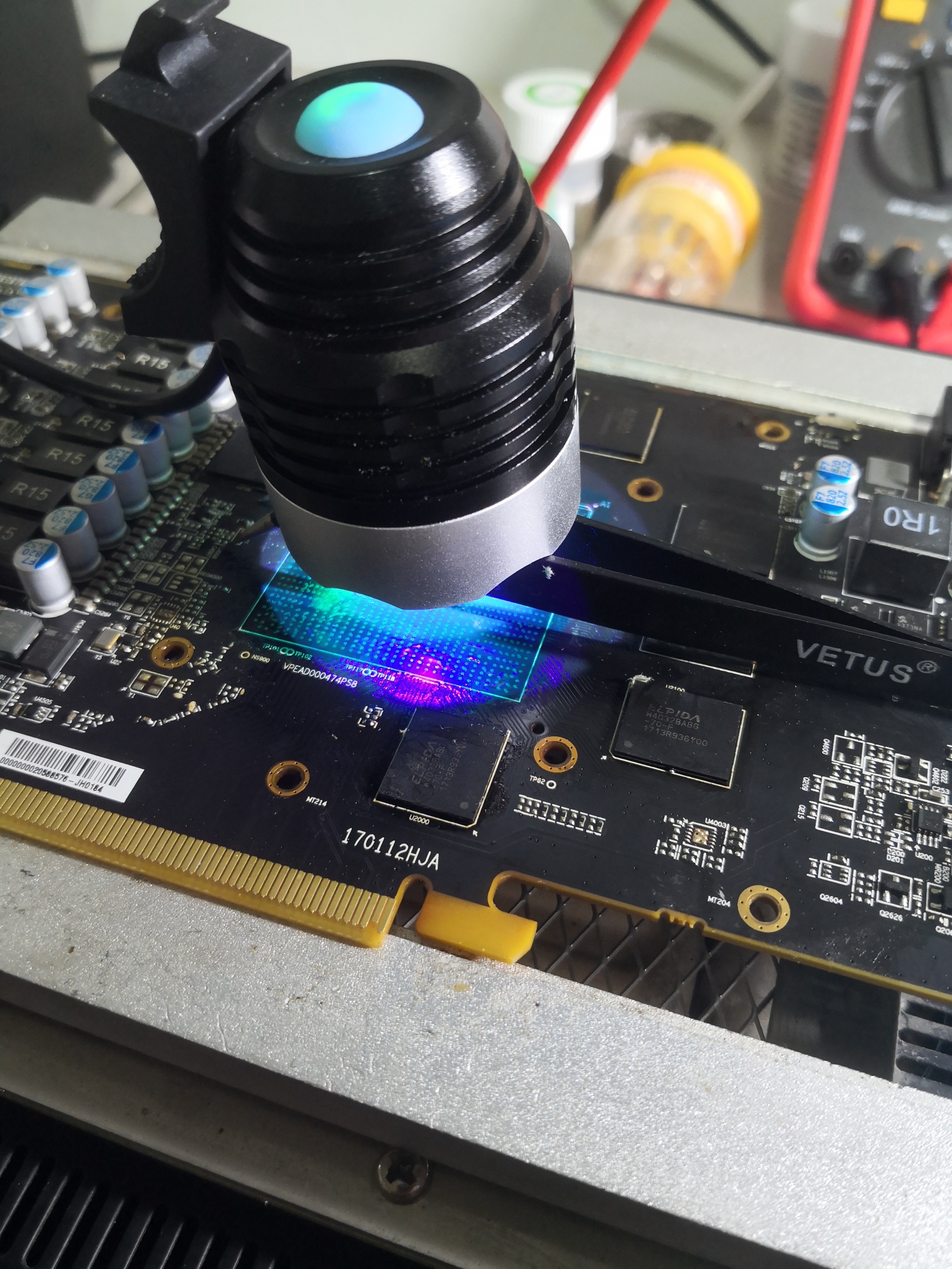

绿油弄上 慢慢刮
作者: 18683756551    时间: 2019-11-11 12:11
烤一烤
作者: 小玉    时间: 2019-11-11 12:34
你慢慢刮 还不如慢慢点绿油

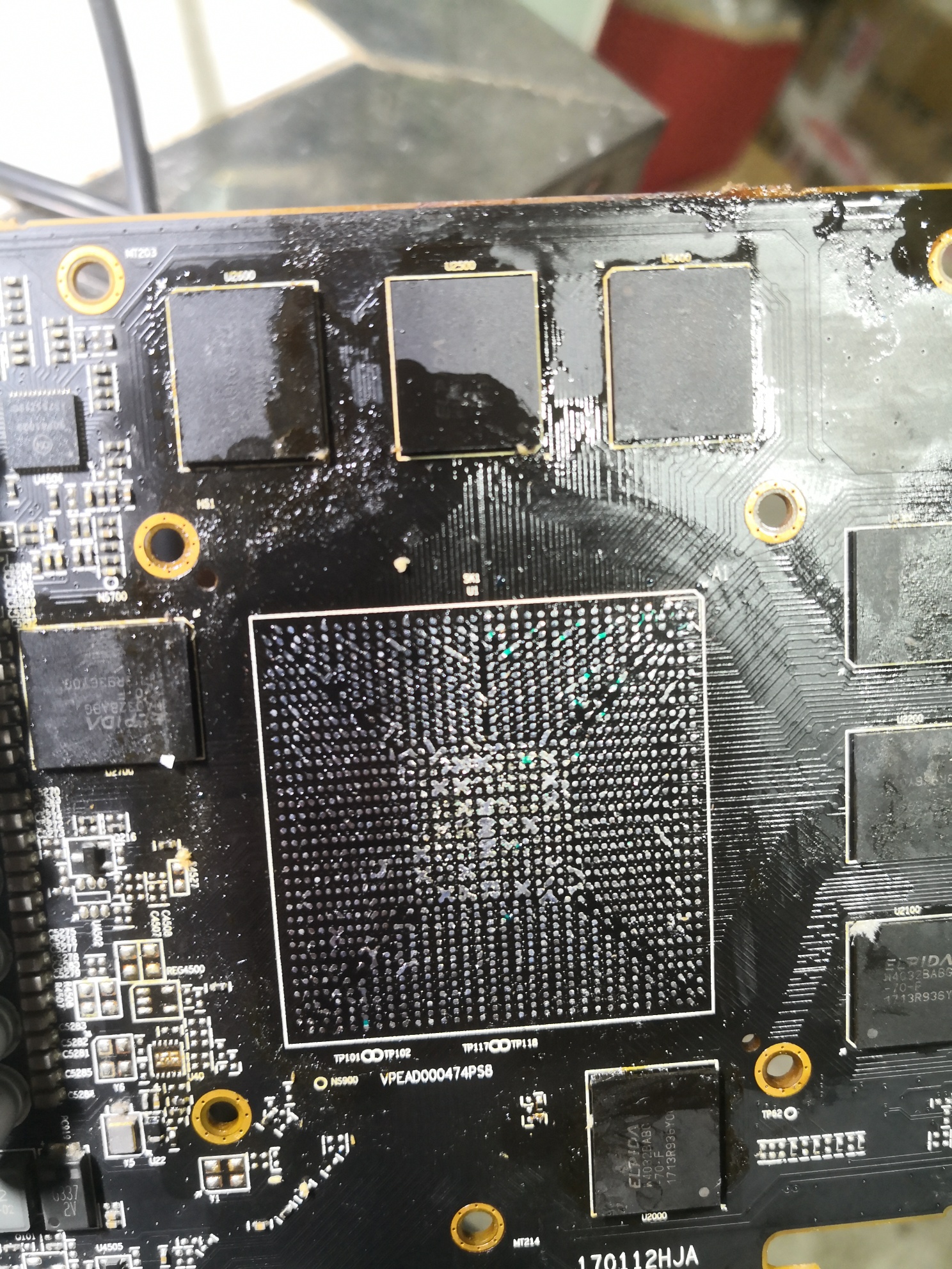

作者: rrr25253344    时间: 2019-11-11 21:18
焊盘很密,间隔很小的时候千万别用电烙铁拖,不然可能就会连锡,除非你助焊剂很好,我一般对于这种都是用吸锡丝拖。
作者: DZZLLUN    时间: 2019-11-11 21:46
没人会像你这样整个bga焊盘涂绿油然后慢慢刮的。出现这种情况就要自己做张绿油网,看你的焊盘都经历了什么。

作者: 讯维主板维修    时间: 2019-11-12 22:44
洛铁用马蹄头就不会刮连锡
作者: 讯维主板维修    时间: 2019-11-12 22:45
不要拖容易空焊

作者: rrr25253344    时间: 2019-11-13 00:04
讯维主板维修 发表于 2019-11-12 22:45
不要拖容易空焊
哪该如何处理这种情况呢?
作者: 18683756551    时间: 2019-11-13 12:44
绿油网是什么  怎么做的?
作者: 18683756551    时间: 2019-11-13 12:45
讯维主板维修 发表于 2019-11-12 22:44
洛铁用马蹄头就不会刮连锡
太脆弱了,用吸锡线拖了几次就花了。

作者: 联想笔记本维修    时间: 2019-11-13 17:46
典型的吸锡带不好.把板子拖花了
