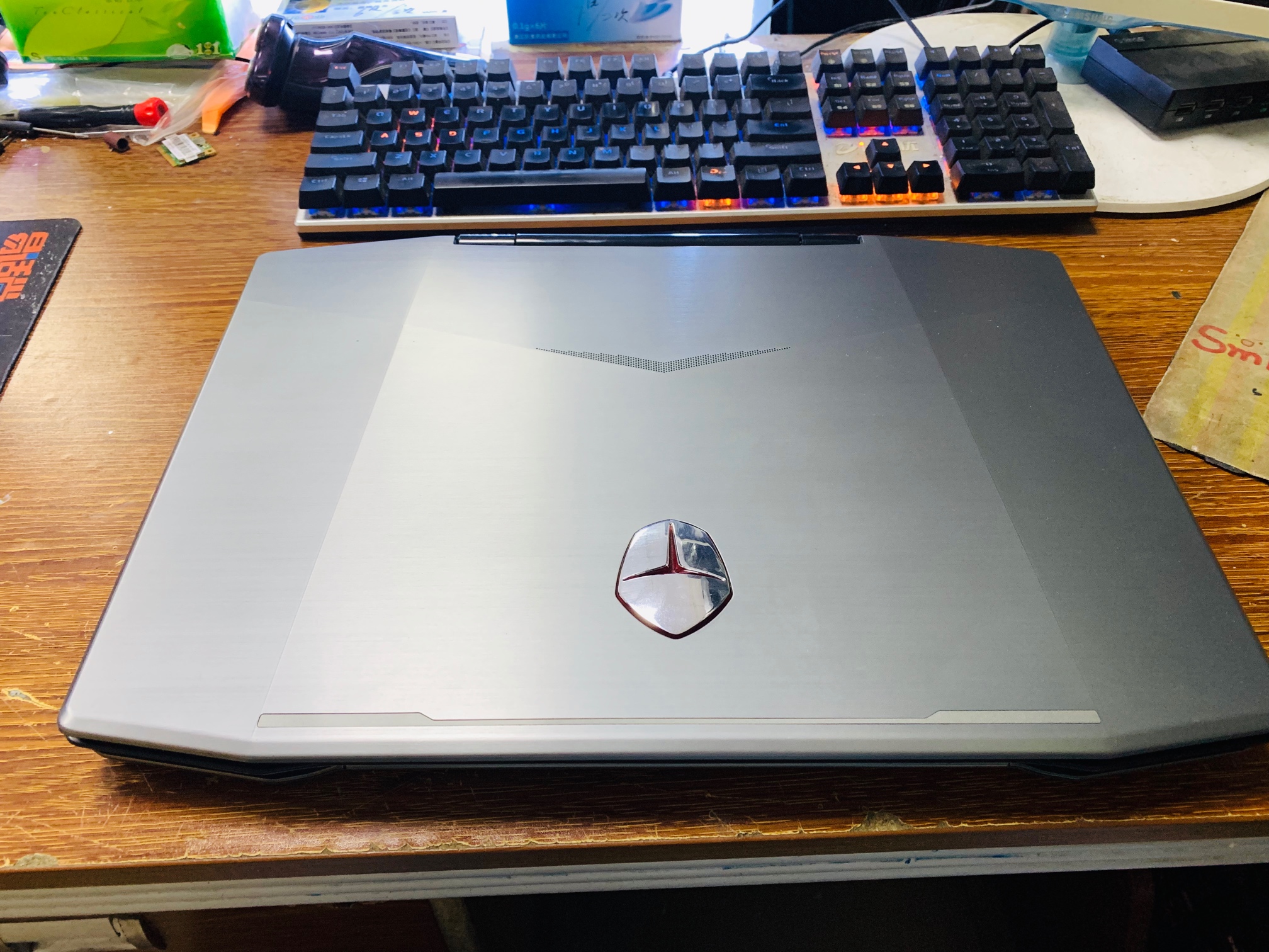

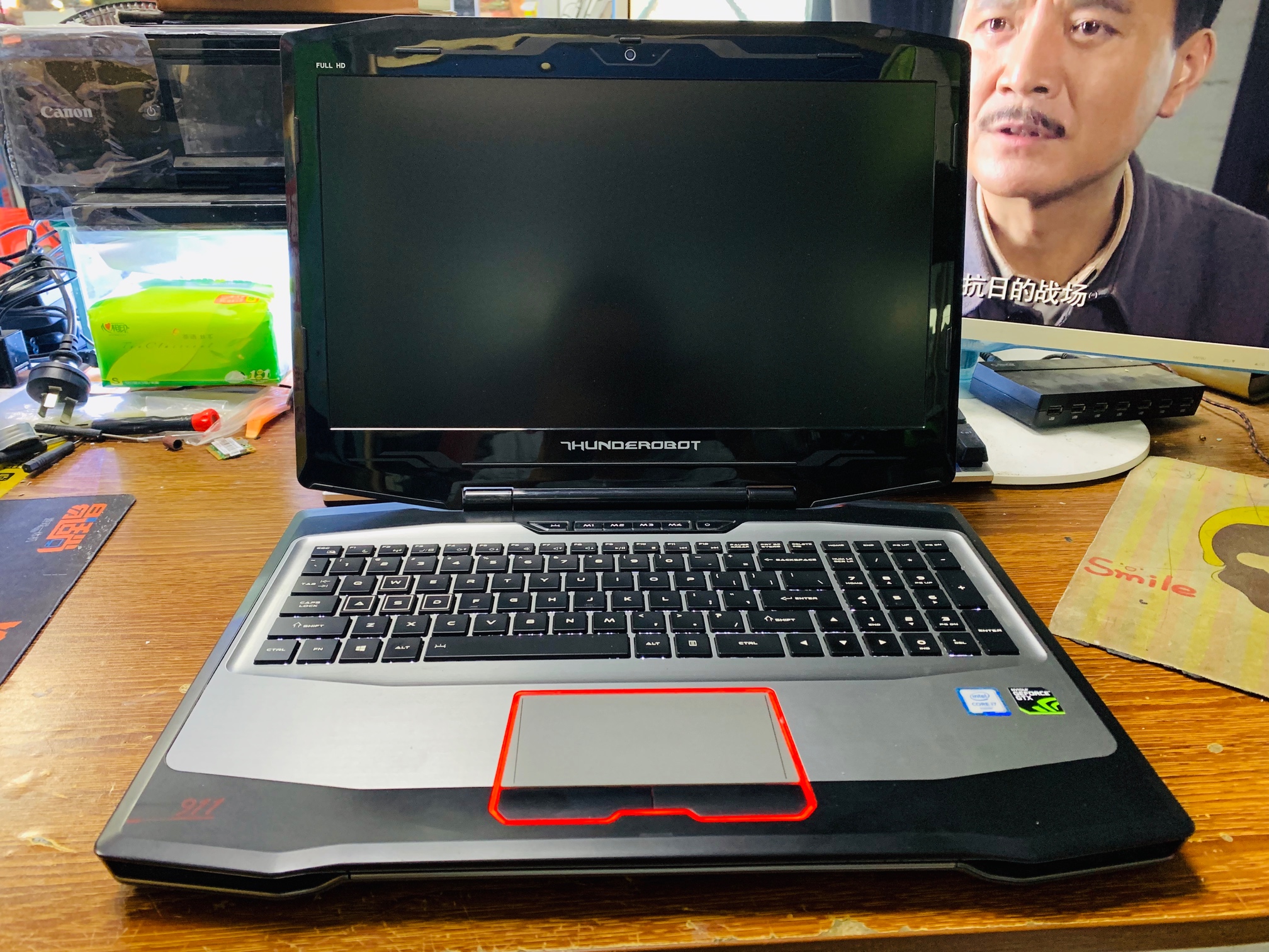

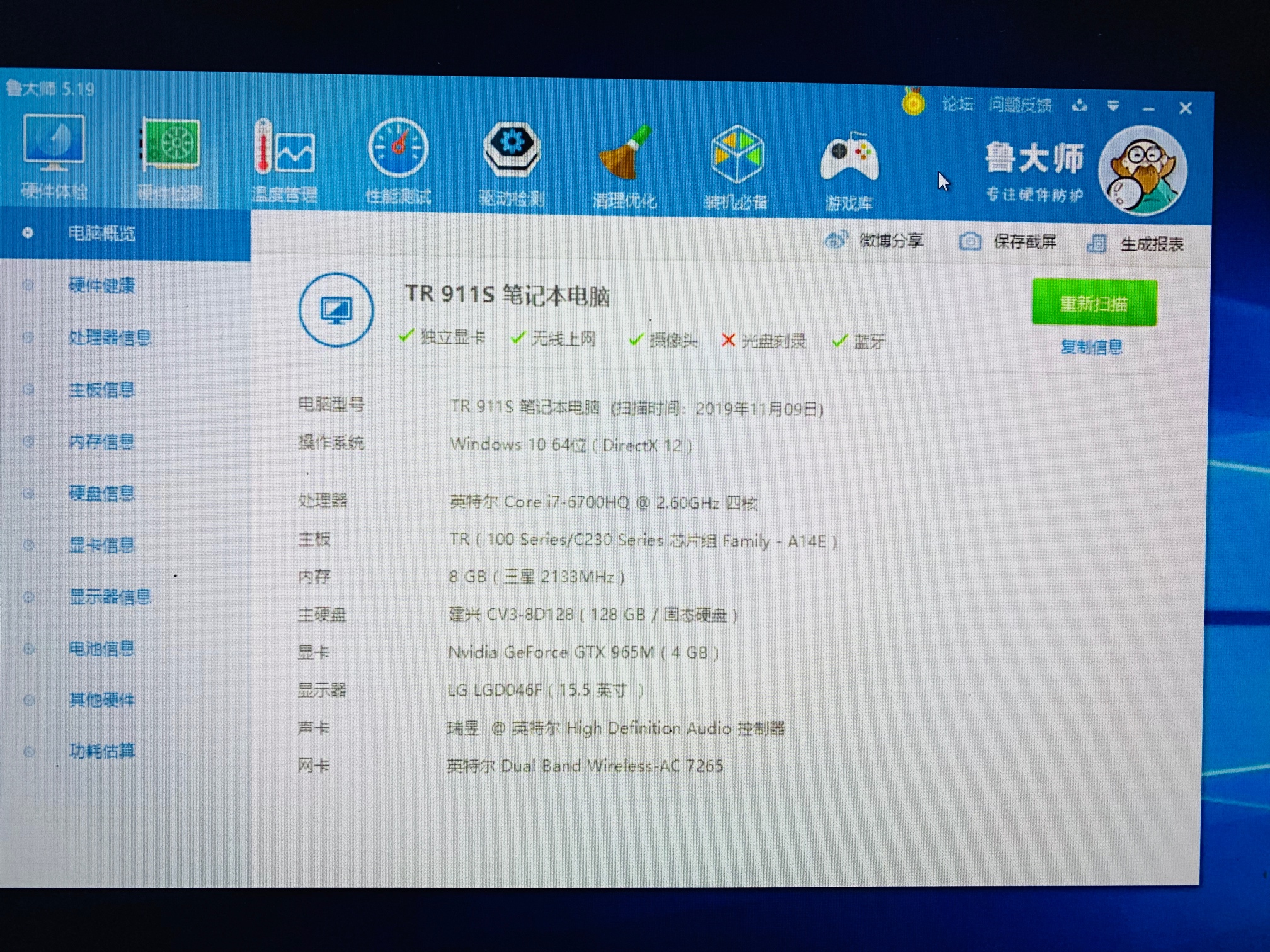

标题: 雷神911 i7 6700HQ GTX965 4G独显笔记本电脑 [打印本页]
作者: webstreet2016    时间: 2019-11-10 10:53
标题: 雷神911 i7 6700HQ GTX965 4G独显笔记本电脑
本帖最后由 webstreet2016 于 2019-11-10 10:58 编辑
雷神911笔记本电脑 i7六代6700  GTX965独显
雷神911  i7 6700HQ  8G DDR4内存,128G建兴固态加1000G机械盘,GTX965 4G独显,15.6寸 1920×1080P  IPS屏幕,整机成色好,使用正常没问题,有问题七天包退,运费顺丰到付
作者: 逍遥一生1987    时间: 2019-11-10 13:23
学习学习学习
