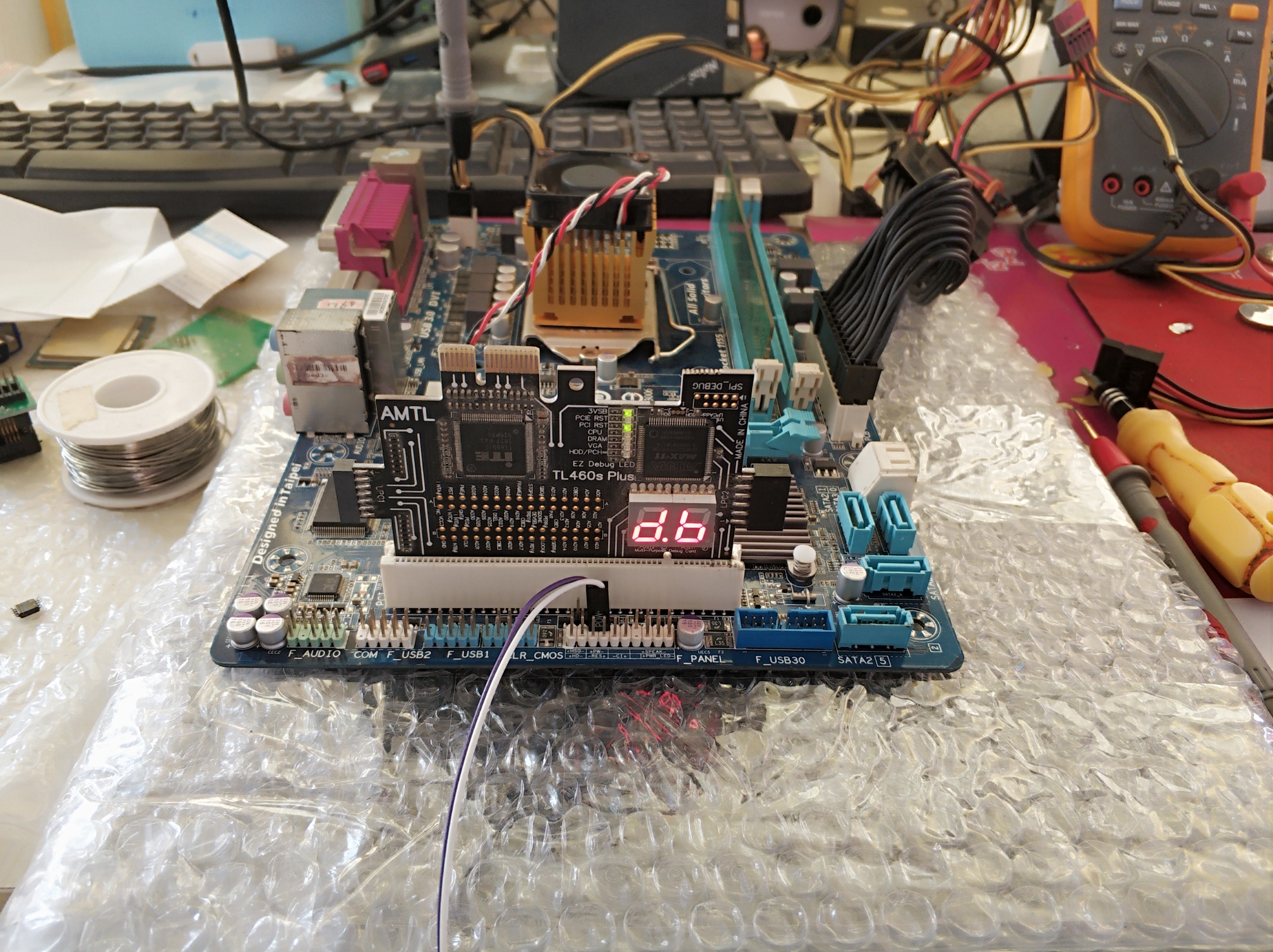

主板一上电就跑码db,注意是没有跑码过程,而是一上电就显示db,测量主要供电都正常,BIOS刷过官方的,还是显示db,没招了,第一次遇到这种情况,各位大哥有遇到这种问题吗,无思路了
作者: rrr25253344    时间: 2019-11-10 08:53
好像是BIOS错误,查BIOS线路看看
作者: 启晨    时间: 2019-11-10 09:06
rrr25253344 发表于 2019-11-10 08:53
好像是BIOS错误,查BIOS线路看看
BIOS1,2,7,8脚查了电压都正常,打值没有短路,开路的
作者: rrr25253344    时间: 2019-11-10 09:08
两个bios对换,不行就一个bios看看
作者: 启晨    时间: 2019-11-10 13:11
试过了还是不行,现在只有一个BIOS
