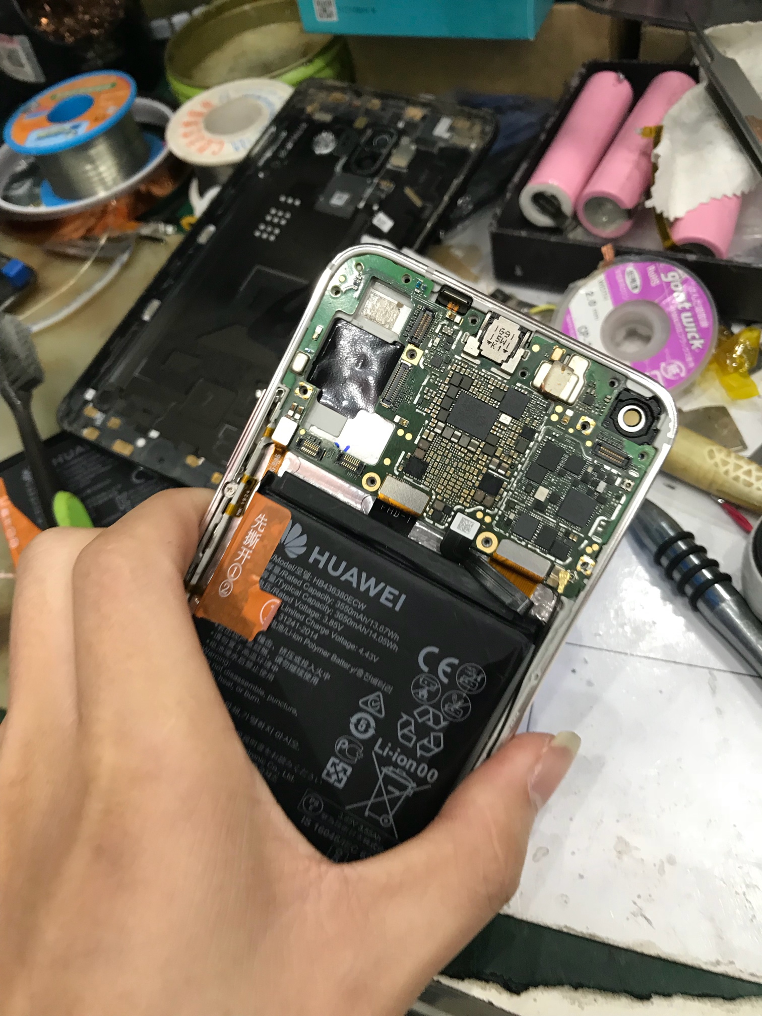

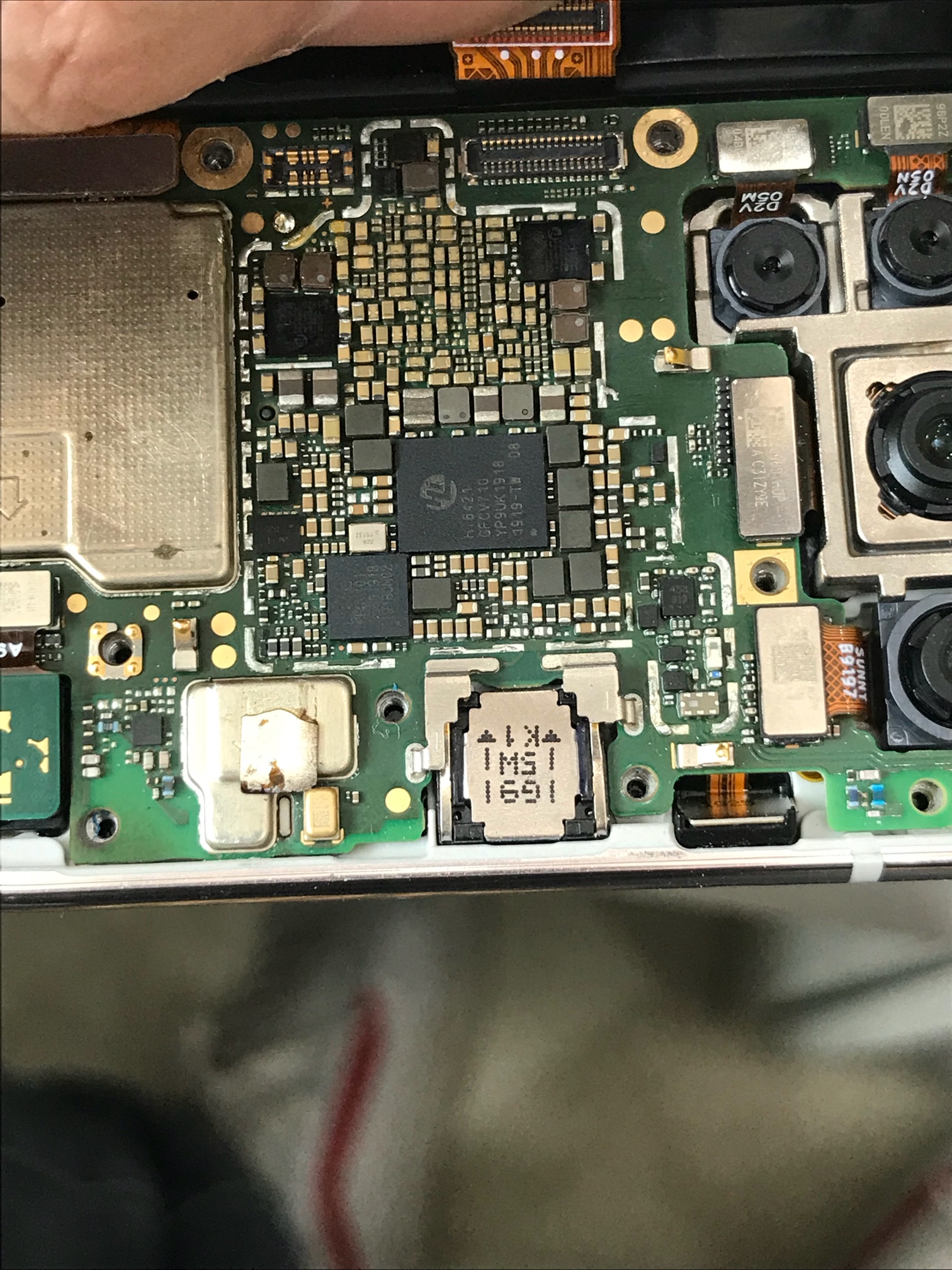

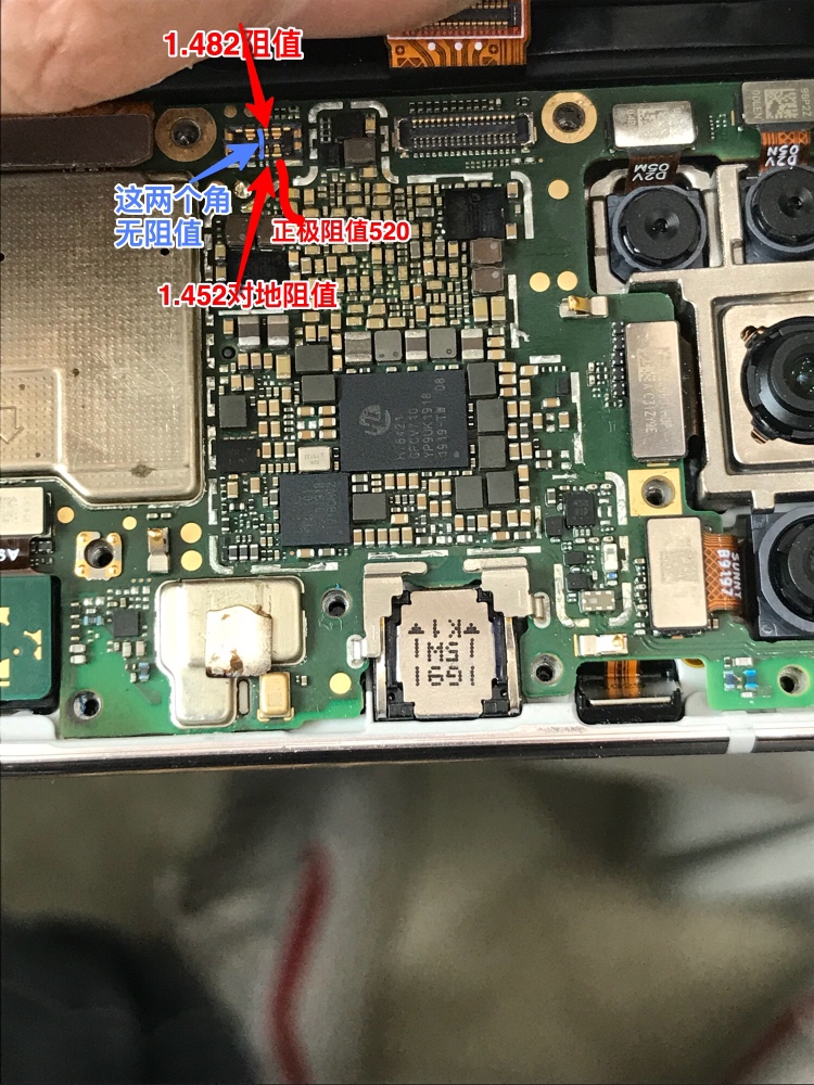

华为荣耀20实测阻值图显示充电阻值,这个手机是进水的,拿修的时候清完水开机大电流,拆开屏蔽罩发现,两个小电源周边腐蚀有点厉害,把两个芯片重值了,在开机测试可以开机,但触摸没反应,因为屏幕里面水很多,以为是屏问题,第二天拿了个新屏测试,还是不触摸头都大了,把所有屏蔽都拆了看没找到有触摸芯片,而且在测试不开机了,开机电流定在100毫安,估计是拆屏蔽罩把cpu搞虚了,现在又回到了原点,那就干cpu 了,重值cpu在测试故障以修复

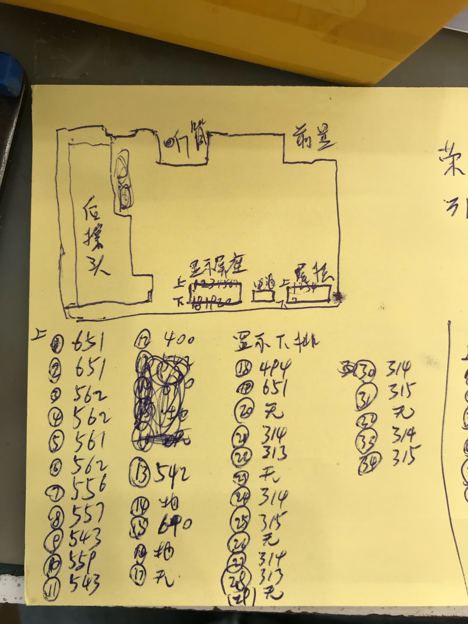

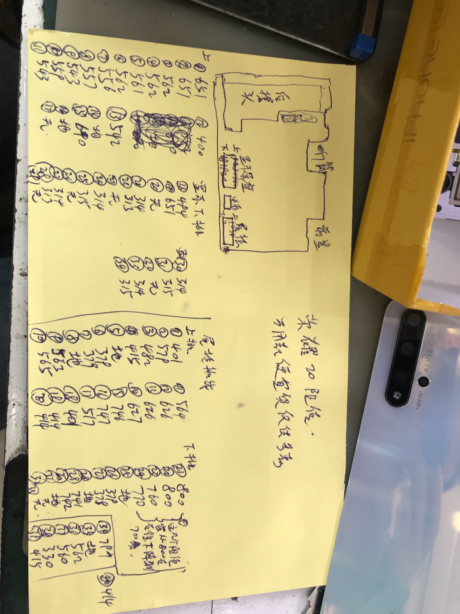

当时还是很兴奋的,刚好有时间就测了显示屏的阻值,和尾插排线的阻值,给大家做个参考,如果对大家有用请给个赞哦谢谢。

TP-2V8你也没测试吗??
