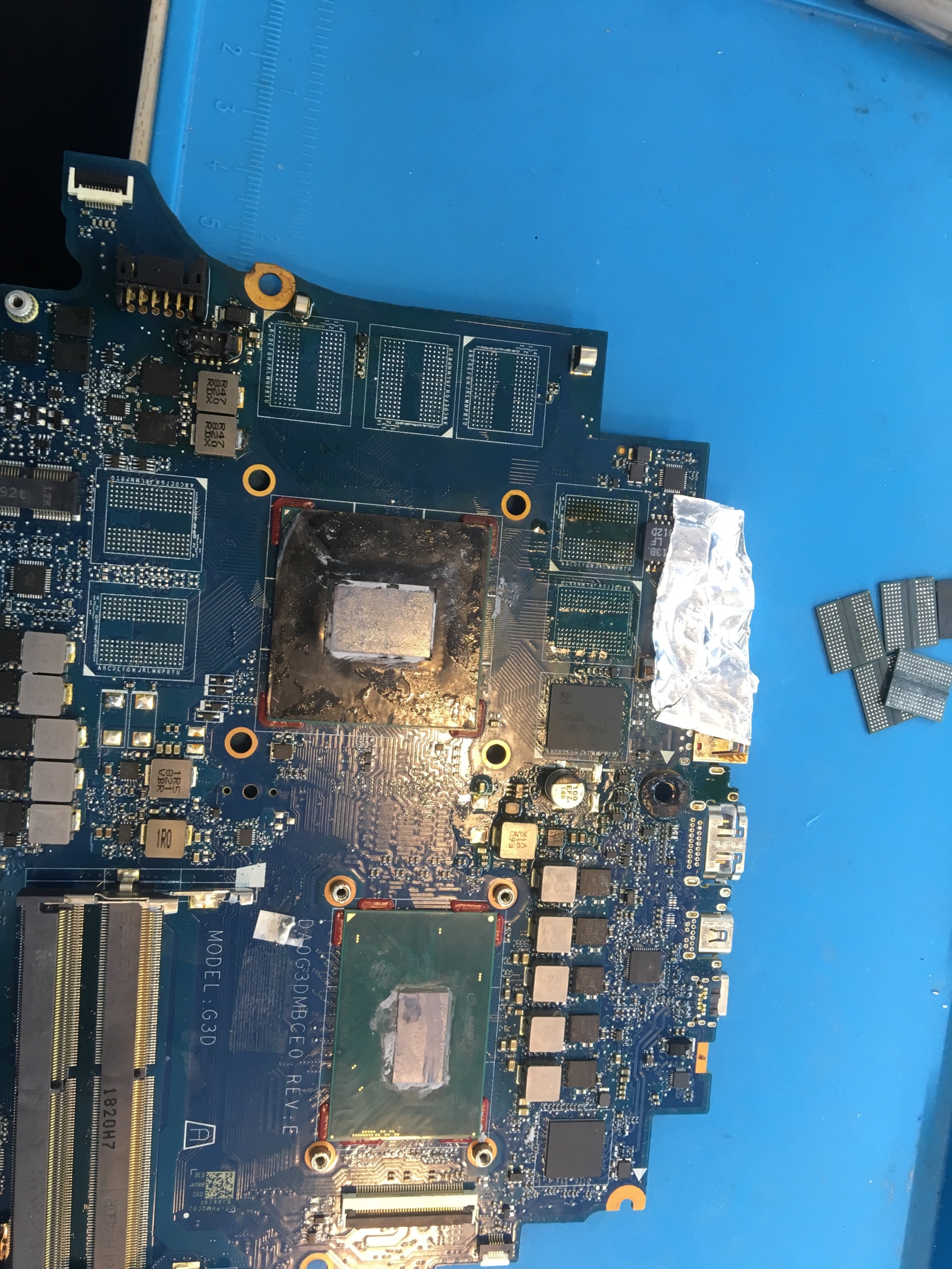

修到一台进水的,板层烧毁,修复后显卡不正常,花屏,实测显卡1060对地0.3欧,显存已经全部换过,互相依旧,显卡比较贵想麻烦各位同行看谁有这个板子的帮忙量一下显卡对地阻值是多少,好判断下

感觉问题还是出在烧坏的那个地方
