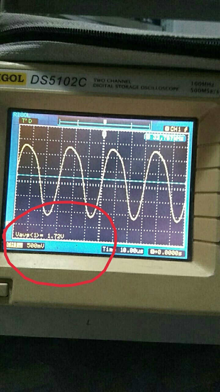

又一张石材厂华硕主板,断电一段时间插电马上可以开机,(如果过一段时间再开机不能开机) ,一番检测为32.768晶振电压高达到2.7v,处理方法换谐振电容,换晶振,加焊南桥解决。 ――换后备电池过后晶振电压缓慢增加从刚开始1.5v慢慢到1.8v突然电压变为2.7v左右不开机
