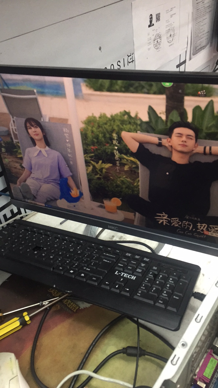

拆机直接测A11 0.8v不正常,打开维修神器鑫制造,打开图纸R517一边3.3v另一边0.8v,在料板上找了换上,还是一样.查图纸R517另一头进IO。在料板找了一个it8702f代换.好久没有用过烙铁了,都快忘了。焊了半个小时
记得在学校的时候老师(船长)说出去不要说我教的.
洗板水用完了,酒精洗不干净
亮机,拷机中.…
