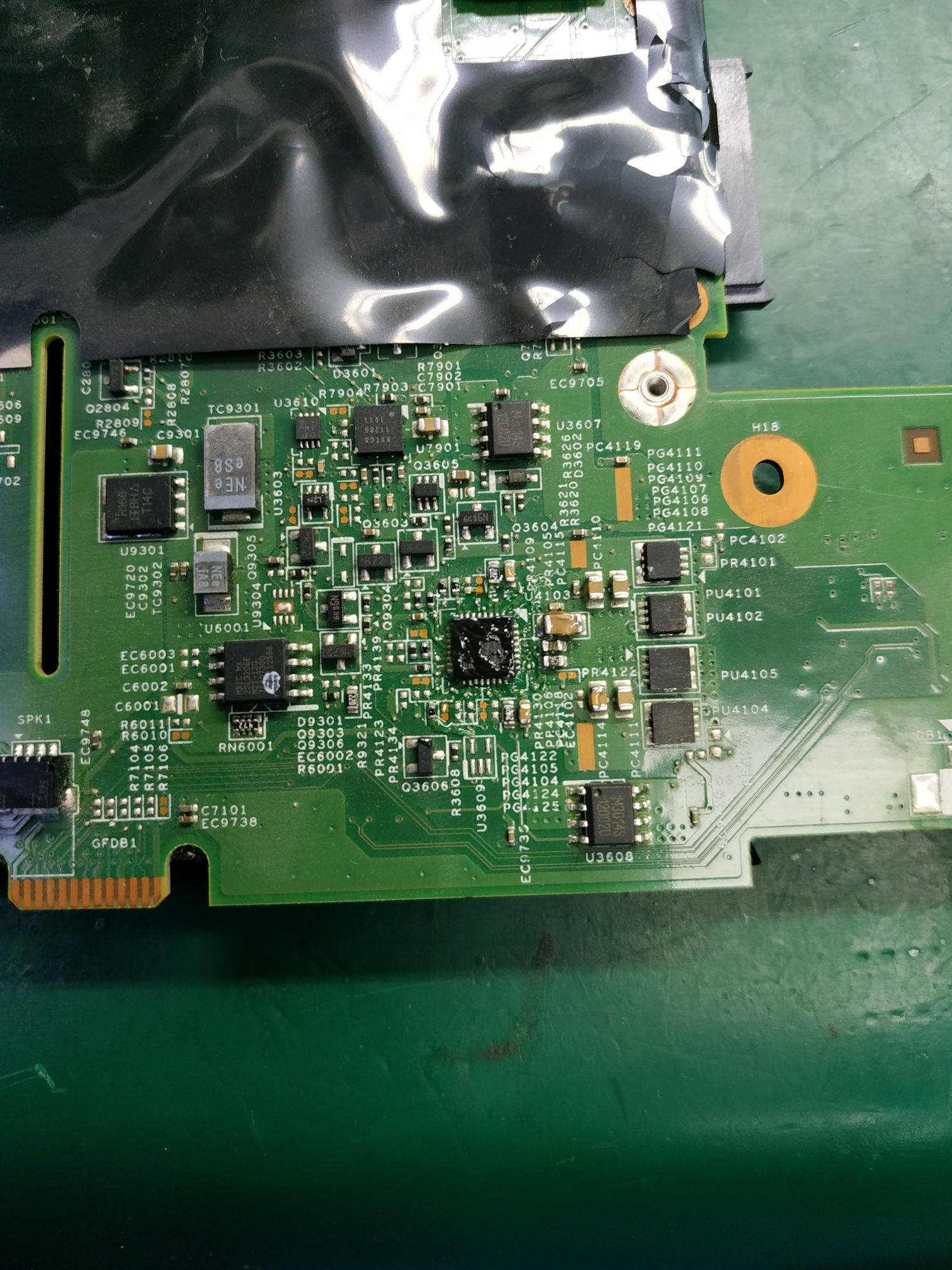

标题: 联想E420待机0.040不触发维修

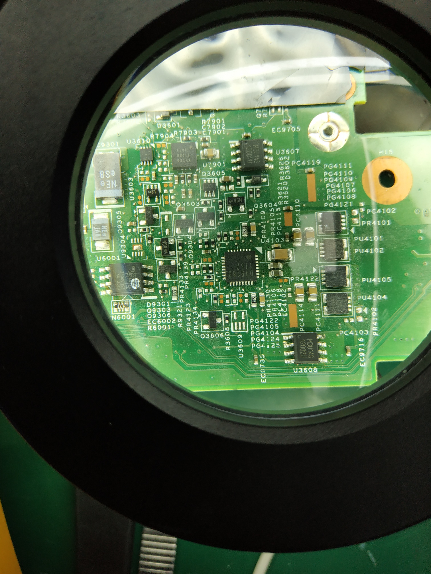

摸到D95280芯片微烫,换掉后正常亮机
作者: 天意wx    时间: 2019-11-8 21:32
D95280这个机器的通病了
作者: 迅维网小李    时间: 2019-11-10 15:40
这个芯片好像比别的芯片要贵一点,还经常买到次品
